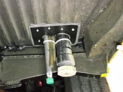

Bei meinem Bus waren auch so "elefantöse" Löcher hinein geschnitten, allerdings war dort in diesem Bereich seinerzeit noch nichts verrostet. Ich hab da ein passendes Abdeckblech zugeschnitten, die benötigten Konturen und Abmessungen habe ich über eine Pappschablone schrittweise ermittelt. Diese Schablone diente auch gleichzeitig dazu, eine Schaumstoffunterlage zuzuschneiden, im Bereich der durchgeführten Rohre halt enger. Da der Schaumstoff geschlossenporig sein sollte, musste eine Isomatte dran glauben die dieser Spezifikation entspricht. Da von der Dicke nicht ausreichend, wurde diese doppellagig genommen und verklebt. Dann hatte ich den Schaumstoff über die Rohre gequält, das Blech aufgesetzt und mit mehreren Blechschrauben dagegen gezogen. Es ist sinnvoll, die Bohrlöcher vorher mittels der angefertigten Schablone zu bestimmen, so dass man später nicht ins Leere trifft. Der Schaumstoff passte sich durch das Gegendrücken des Bleches den jeweiligen Konturen an, so dass da alle Lücken zum "Boden-Wellblech" sowie Spalte zum Rohr geschlossen wurden. Wie auf dem Bild zu erkennen ist, sind die Schauben sinnvollerweise in die unteren Wellen des Bodenblechs gesetzt.
Nun kannst Du für Dich entscheiden, welche die geeignetste Version für Dein Vorhaben ist.
Gutes Gelingen!

von Bulli
.. nach dem Schweißen und nach dem Grundieren
