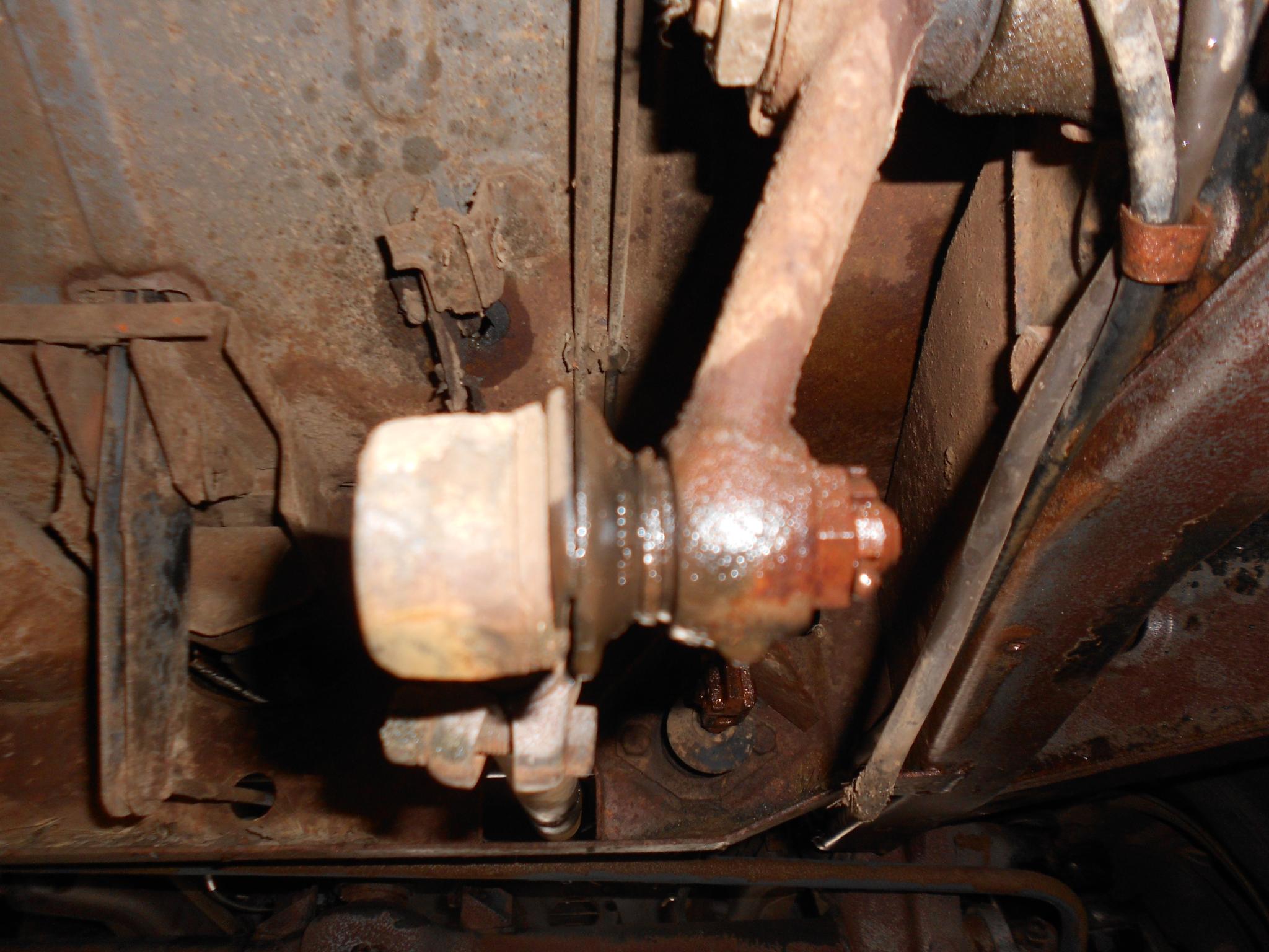

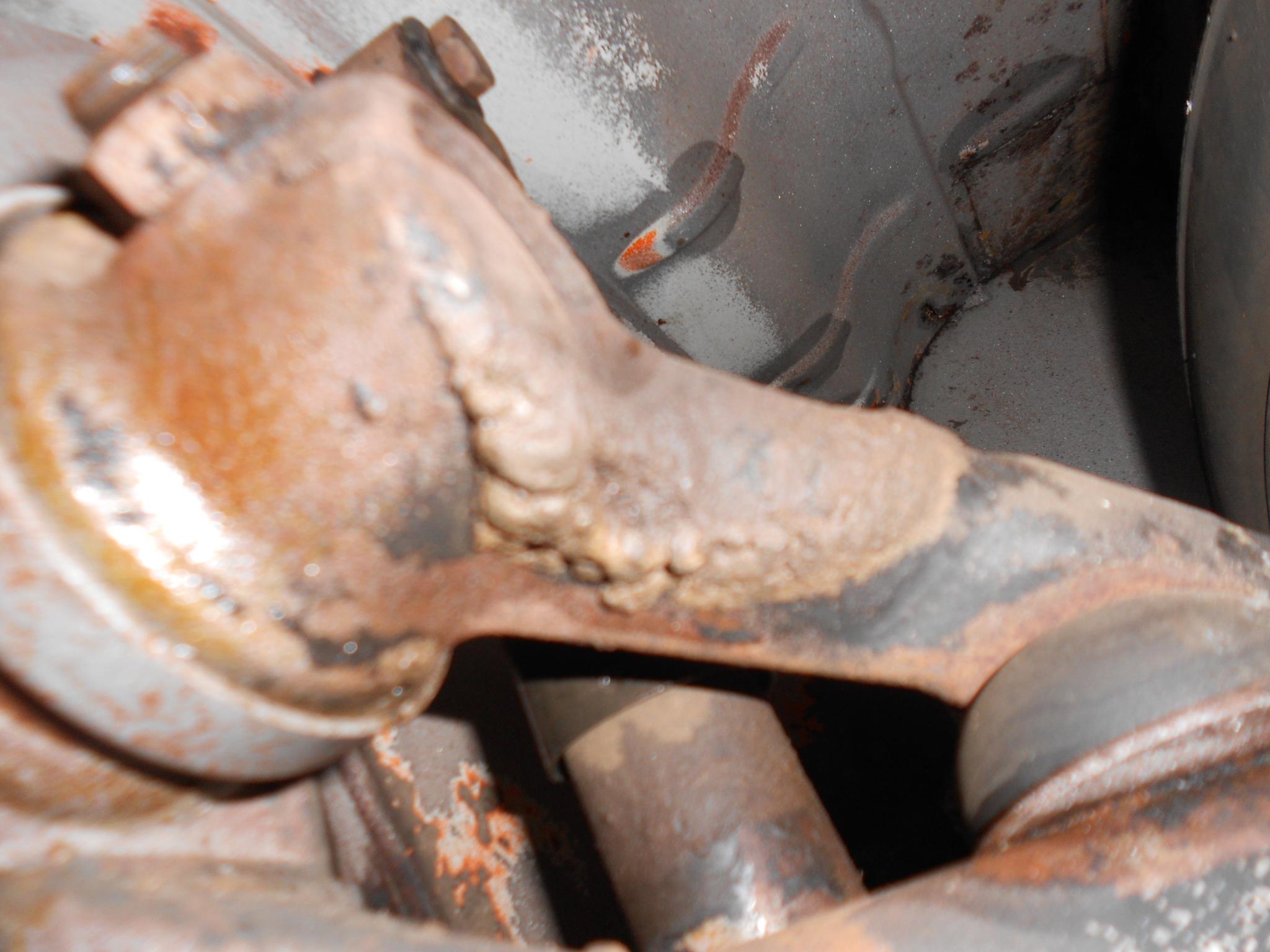

Hallo, Leute ich finde im kompletten Internet diese Radaufhängungen für die Vorderachse oben und unten nicht?
Hat da vielleicht jemand ne Adresse für?

Hallo, ich meine folgende Teile:
Bilder im Anhang und was hältst du von meiner Art Bleche einzubauen?

hier wurde drangeschweißt deshalb brauch ich den neu

Das obere Foto zeigt den Lenkstock, das untere einen Tragarm oder Längslenker. Mit "Tragarm" solltest du fündig werden.
Was das Schweißen anbelangt, gibt's hier qualifizierteres Personal als mich.

Hi. Du suchst Tragarme ?!
Guck mal hier:
