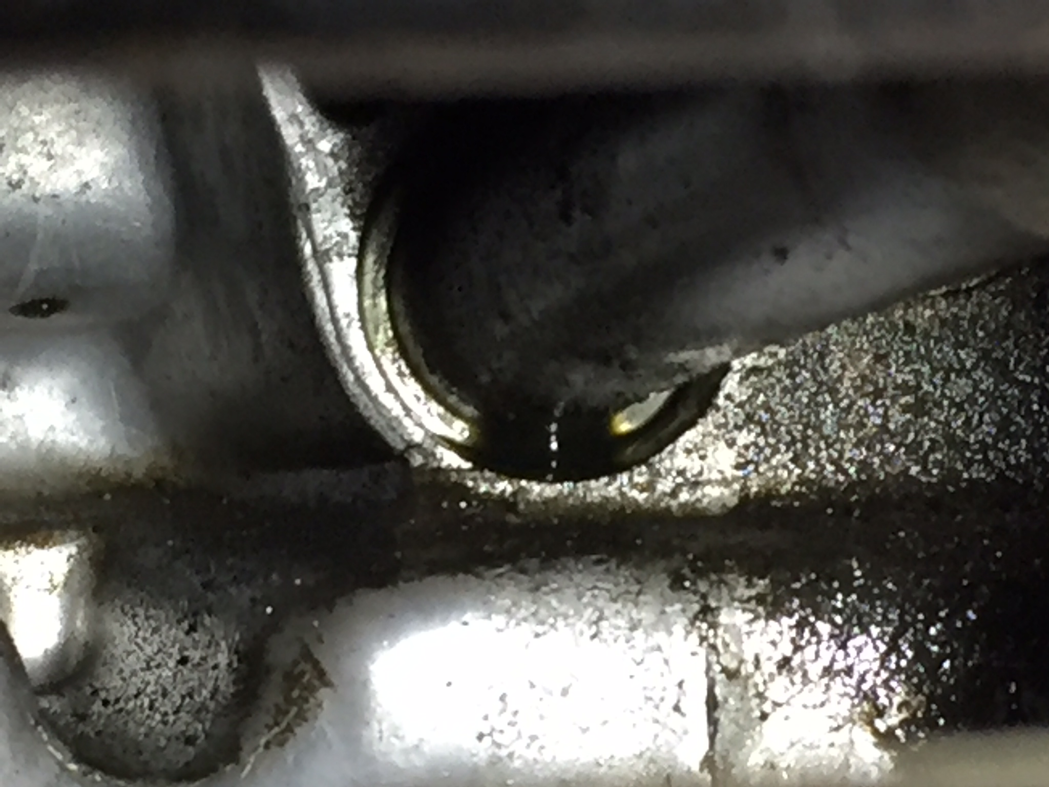

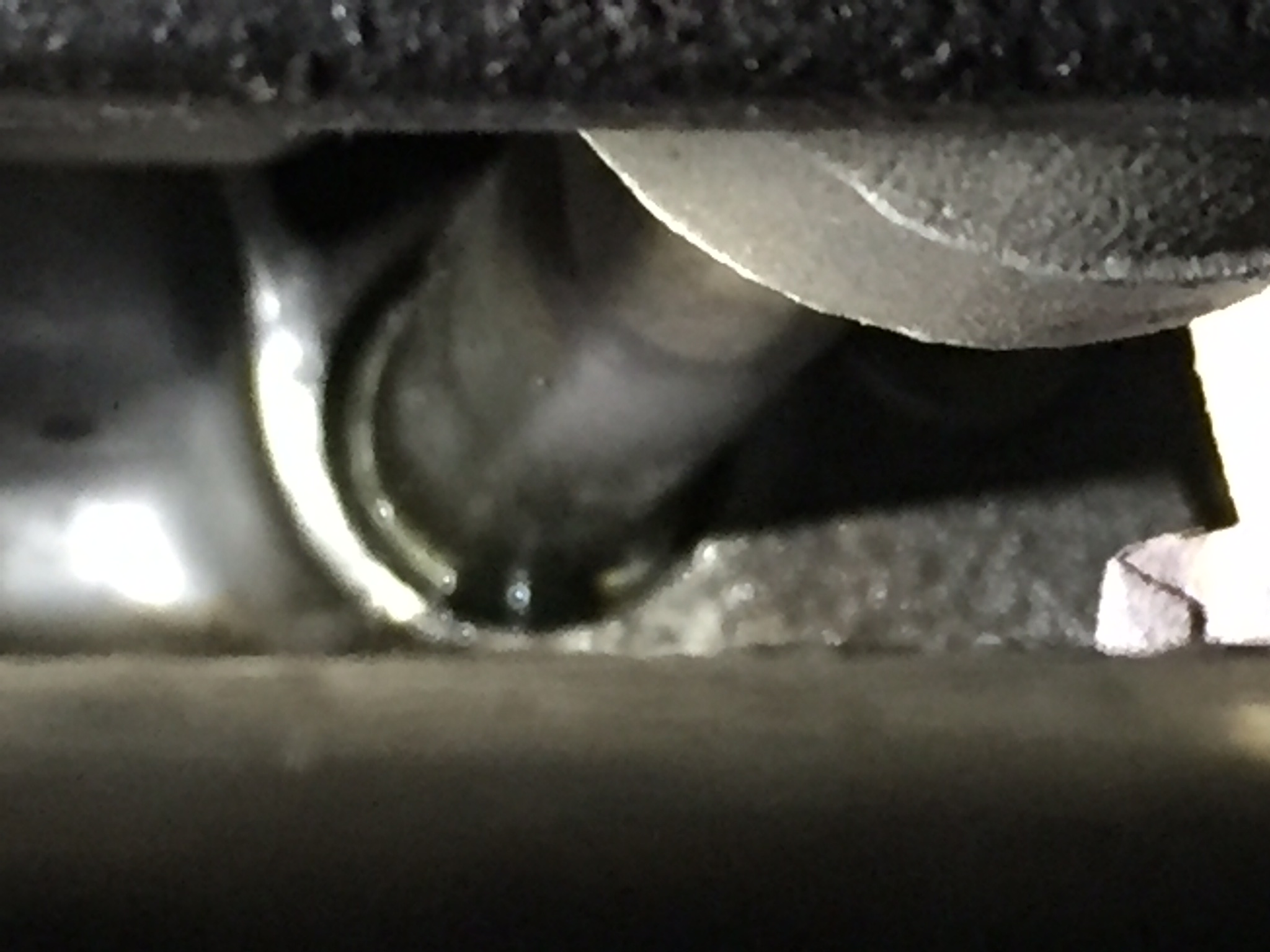

Folgendes Problem hält mich zur Zeit in Atem:
Bei meinem 2 Liter Motor habe ich seit mehreren Monaten dass Problem, dass ich die Ventile(gerade am ersten Zylinder) nicht richtig eingestellt bekomme. Ständig war gerade das Einlassventil des ersten verstellt. Weiterhin waren die Abgase grau und er spukkte dann auch ein Wasser/Ölgemisch. Nicht viel, aber dennoch. Aus dem Stösselschutzrohr tropft auch unten etwas Öl raus (s. Foto)Nach meinem Verständnis ist/sind die Ventilsitzringe hin! Da ich zur Zeit weder Bühne noch Manpower und Zeit habe, habe ich mir eine Werkstatt in der näheren Umgebung gesucht die öfter T2 Schrauben! Fazit: die wollen beide! Zylinderköpfe tauschen! "Das geht nicht anders..." War die Antwort! Da die beiden Köpfe zusammen knapp 800€ Material kosten wollte ich mal hören, ob das seien kann, oder ob ich mir mal jemand anderen suchen soll??
Danke vorab für sachdienliche Hinweise
Gruß Karsti

Hallo
Zunächst einmal kann das Öl auf den Bilder eher von oben kommen.
Öl läuft an den Rohren herunter.
Was die Köpfe angeht ist die Aussage etwas dürftig.
Warum sollen die Köpfe getauscht und nicht überholt werden ?
Haben die Risse ?
Mit Bezug auf den derzeitigen Informationsstand ist keine
Aussage zu treffen.
#micha#

An Hydrostößel hab ich auch schon gedacht, sind es aber nicht. Verstellt heißt in diesem Fall, ich muss das Einlassventil ständig nachstellen (fester ziehen). Inzwischen ist die Einstellschraube schon fast vollständig Plan mit der Kontermutter.
Übrigens kommt das Öl nicht von oben, ich habe vorhin das Schutzblech abgeschraubt es drückt aus dem Stösselschutzrohr.
