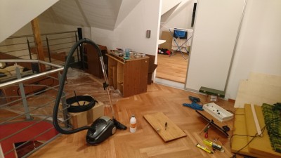

Moin, ich habe genau diese Arbeit an der gleichen Ausstattung gerade hinter mir.
Leider kann ich die gute Passgenauigkeit für das Bus OK Kederband nicht bestätigen. Das schmale Kederband für die Klappen innen oder den Kleiderschrank ist voluminöser. Um es in die Nut zu bekommen musste ich das Gummi mit der Zange zusammen drücken und mitm großen Hammer bei. Darüber hinaus ist es höher als original, sodass die Klappen nicht mehr zu gehen.
Ich habe das bei dem Verkaufstext und Preis als Frechheit empfunden.
Das breitere Kederband für Tisch und Spüle ließ sich super in die Nut bringen, hat aber keine Hohlkammer wie das Original und ist merklich flacher. Von wegen wie Original.
Nach den ersten cm mit dem schmalen Keder und nicht zugehender Klappe habe ich nur die kaputten und welligen Keder am Kleiderschrank durch den neuen ersetzt und musste sogar teilweise die Nase für die Nut schmaler schneiden, weil das Holz in der Nut knackende Geräusche machte und zu brechen drohte.
Somit habe ich die alten Keder fast überall weiter verwendet, mit dem Heißluftfön in Form gebracht und aus den Keder Resten des Kleiderschranks den geschrumpften Bereich aufgefüllt. Vorteil: Es hat die Schrumpfung schon hinter sich, passt super und sieht schön aus. Den Flicken sieht man im gummi bei mir nicht. Hatte eine scharfe Klinge
Wenn Du Original Keder Reste zum auffüllen brauchst, hab ich noch was übrig.
...den sauteuren Krempel von dem Laden wo fast immer alles ok ist hab ich auch übrig, falls jemand Interesse hat. Passt halt nur nicht überall.
