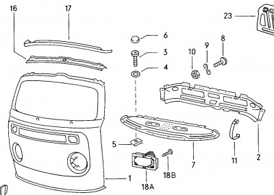

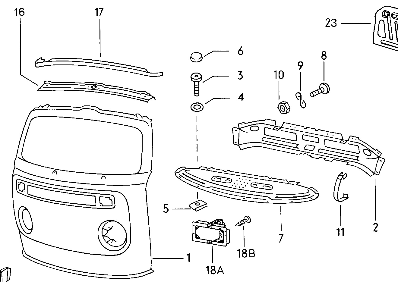

ich hab‘ eine Frage an die, die ihren Bus schon ‘mal sauber seziert haben. Bei mir ist nämlich das Deckblech oben auf der Armaturentafel für eine Neulackierung fällig, also das Teil 7 auf dem Bild. RLF und Co. sind da nicht sehr auskunftsfreudig.
Meine Frage: was muss ich alles ausbauen, damit ich dieses Blech heraus bekomme? Meine Befürchtung: die gesamte Armaturentafel muss heraus und von all dem Klimbim, der da vorn eingebaut ist, befreit werden. Dass ich die Verbindungen zu den Ausströmdüsen kappen muss, ist klar und ich hoffe, dass das mit einfachem Abziehen getan ist. Auch die gepolsterte Leiste oben auf der Armaturentafel muss sicher weg. Deren Schrauben, vermute ich, sind von unten zugänglich. Doch wie geht die Trennung von Teil 7 und der eigentlichen Armaturentafel (Teil 2). Sind die verschweißt oder sind da auf den Bildern Schraubenlöcher zu erkennen?
Vielleicht könnt Ihr mir ja einen Tipp geben, was zu tun ist und wieviel Urlaub ich dafür einplanen muss :roll:.

Ist halb so wild. Die Verbindung zwischen Armaturenbrett und Oberteil ist tatsächlich die Trennleiste.
Du musst also die Leiste und den Haltegriff abbauen. Dann das Heiz- Kühlluftgedöns und dann noch die Schrauben direkt am Scheibenrahmen. Dann kannst Du das Blech nach oben abnehmen.
Fummelei wirst du beim Abbauen der Heizluftausströmblenden haben, da musst Du mit der Spitzzange von unten die Plastiknupsel zusammendrücken, während Du die Blende nach oben hebst. Geht aber auch nach Ausbau des gesamten Oberteils.

1. Dat Dingens geht grundsätzlich raus! Winschutzscheibe, Motor und Hinterachse können drinnen bleiben. Sehr schön!
2. Die Polsterleiste hält alles vorn - ähh in Fahrtrichtung hinten - zusammen und kann abgeschraubt werden. Auch sehr schön. Habe ich es richtig in Erinnerung, dass an der Polsterleiste ebenfalls Blechteile dran sind? Denn ich meine, da hätte ich auch Flugrost gesehen. Egal, fliegt raus und wird lackiert.
3. Die inneren Heizdüsen kann ich ja erst einmal zusammen mit dem Blech abziehen und die eingeclipsten Kunststoffblenden später rausoperieren. Ich werde die Teile vorm Ausbau in die Sonne legen, dann sind sie flexibler. Und notfalls bringt meine Frau Ersatzblenden mit. Doch wie sind die Blenden mit den Heizrohren verbunden? Nur aufgesteckt oder auch geclipst?
4. Die äußeren Heizdüsen haben einen geschraubten Blechrahmen. Wenn der draußen ist, ist dann die Verbindung zu den Heizrohren ebenfalls gekappt? Oder schlummern da auch irgendwelche Clipse?

Wolfgang T2b *354 hat geschrieben:Doch wie sind die Blenden mit den Heizrohren verbunden? Nur aufgesteckt oder auch geclipst?
Die Blenden sind nicht damit verbunden - sind nur Zierde:
Du meinst das Plaste-Geweih - ist nur eingesteckt von unten - mit Laschen nach oben eingehakt:
Der Belchrahmen sind auch nur Zierde, hält nix - die Plaste hält etwas von selbst und wird durch die Rohre drunter auch gehalten:
Und die drehbaren, seitlichen Ausströmer haben Blechdose mit Laschen,
die zurückgebogen werden müssen, um sie rauszuziehen nach... zum Motor hin :wink:

kurze, klitzekleine Korrektur: Alle vier oberen Abdeckrahmen haben einen Bund, welcher in die eingeklipsten Unterteile greift und so ein "Entklipsen" dieser Teile verunmöglicht. Sie sind also nicht ganz so funktionslos, wie Du Glauben machen möchtest. :mrgreen:
Daher auch immer (!) die Oberteile zuerst raus- und zuletzt reinfummeln, sonst kanns Kleinholz geben. Entweder durch Überspannung oder durch Jähzorn. Oder beides...
