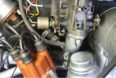

Original ist das so gelöst:
Das Korpus Delikti sollte gut auszumachen sein denke ich
Beim AT Motor gab es den Plastik-Verschlusstopfen, damit da keine Fremdkörper beim Versand usw. hinein geraten konnten. Für den Betriebszustand haben aber viele unterlassen, das vernünftig nach angegebenem Muster zu verschließen. Vom VW-Monteur angefangen bis zum Hobbybastler. Letztere sind eigentlich auszuschließen, weil es da eigentlich keine Garantie mehr auf den Motor gab. Das ist der Klassiker schlechthin. Ich hatte mir auch einmal einen gebrauchten AT-Motor gekauft und gleiches vorgefunden, dann aber von meiner alten Maschine entsprechend umgesetzt.
PS: Falls man das nicht so gut sehen kann: Im oberen Schlauchstück steckt ein rundes Vollmaterial, Schlauchschellen sollten wohl egal sein, nur Hauptsache schön "rundziehend".
Edit: Wenn es dann echt original aussehen soll, dann nach Schelle (18,5 mm?) "N 211 611 403 A" sowie Zylinderblechschraube BZ 3,5 x 19 "N 11 397 1" suchen. Schlauch irgendein benzinbeständiger 12 x 3,5. :thumb:
Vgl. bitte: http://forum.bulli.org/viewtopic.php?f=7&t=19843
