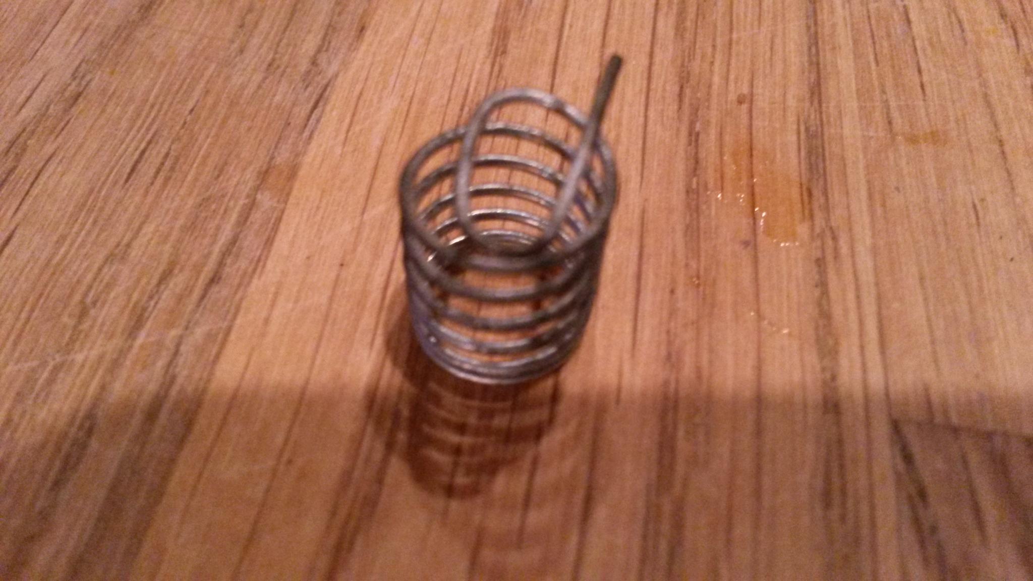

aus dem Bereich Lenkrad, Lenksäule, Blinker- bzw. Scheibenwischerschalter jhabe ich diese Feder übrig behalten.
Kann mir jemand einen Tip geben wohin die gehört?

Hallo Karsten,
1. Druckfeder für Gaspedal-Druckstange
2. Feder für Frischluft- und Heizungsbetätigung
3. Feder für Heizungsbetätigung
4. Druckfeder für Gashebelwelle-Druckstange
Teilenummer: 211 259 283
Nimm doch bitte einmal den Teilekatalog und suche nach dieser Nummer.
http://www.amescador.nl/documenten/VW_T2_%20BUS%20.pdf
Dann Kannst Du Dir die Bilder in Ruhe anschauen und es sollte der Erinnerung nachgeholfen werden wo Du etwas vergessen hast.
Diese Feder dient in irgendeiner Form als Wellensicherungsring (mit Federbelastung zum Spielausgleich würde ich mal sagen).
Fröhliches suchen.
Jein, da gibt es der Möglichkeiten 4 multipliziert mit der Anzahl X wenn ich mich recht erinnere:Bulli hat geschrieben:Kann mir jemand einen Tipp geben wohin die gehört?
Fröhliches suchen.

.. den Teilekatalog hab ich schon durchgesucht

Hallo
Ich tippe auf die Feder für Heizungsbetätigung unten beim Heizrohr welches aus dem Boden kommt.
Dort hat es, wo die Heizzüge zusammenkommen, eine Feder die so aussieht.
Check doch mal ob dort eine fehlt...
Good luck!
Grüsse
Good luck!
Grüsse

mein Tipp ist die Frischluftklappe:
http://www.michaelknappmann.de/bulli/mi ... 02500.html
Nr. 34 Auf Seite 025-00

Vielleicht die Feder hinter der Klappe vorne für Frischluft am Hebelarm zur Fixierung:
bei 'ner Resto immer schön Photos machen und Tütchen mit ordentlicher Beschriftung...
dann ist das Puzzle halb so schwer

.. eure Kompetenz lässt mir die Tränen in die Augen schießen, vor Ehrfurcht
Bingo, es ist so eine Sicherungsfeder an einem Heizungshebel. Die muss abgefallen sein als ich den Lautsprecher eingebaut habe
Also, danke nochmal und Rolf-Stephan vlt. trifft man sich ja mal in dieser Saison.
Karsten
