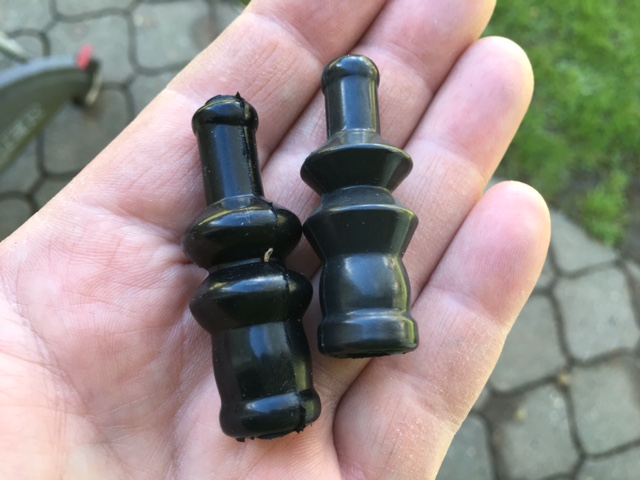

bei meinem neu aufgebauten Typ-4 (GE) leckt leider der neue Faltenbalg am Ölpeilstab und ich muss diesen austauschen. Das ist richtig Mist, da wie gesagt alles schön neu aufgebaut wurde. Es gibt ja anscheinend nur die Reproteile, die nix taugen, es leckt glaube ich aus der längs verlaifenden Naht, die nestimmt nur geklebt ist. Schellen habe ich gute genommen, die das Gummi nicht verdrücken.
Hat jemand diesen Faltenbalg schon mal in eingebautem Zustand gewechselt?
Kriegt man den Gebläsekasten abgezogen?
Oder hat jemand das schon mal in eingebautem Zustand mit Z.B. Profilgummikleber abgedichtet?
Ich habe nen US-Westy mit L-Jet, Kat-Abgasanlage usw, den Motor wieder ausbauen will ich eigentlich nicht.
Über Tipps und Hinweise bin ich dankbar, ist mein erster Typ-4,
Danke u. Gruß

Letztes Jahr hatte ich einen vom Veteranenservice Gerhardts drauf und vorsichtshalber mit Schellen fixiert. Den hatte ich ein paar Monate gefahren, ab und zu ein Tropfen, na ja, das ging aber bei der absehbaren Laufzeit bis Oktober.
Als ich im Winter meinen Motor kpl. runderneuert habe, hatte ich einen neuen von CSP draufgebaut und weil der so labil aussah, die Schellen wieder draufgemacht. Leider war das Gummi so dünn und weich, dass die Schelle dieses zerlegt hatte, Ergebnis letzten Donnerstag: 150m Ölspur bei mir in der Strasse beim Anfahren und auf der Steigung (Öl schwappt nach hinten).
Hatte mir jetzt neue "Schnullis" bei CSP und dem Veteranenservice gekauft um nochmal zu vergleichen (siehe Foto: links CSP, rechts Veteranenservice). Der von CSP ist dünner und weicher, sitzt nicht so stabil. Daher habe lieber den vom Veteranenservice draufgeschoben, ging gerade so bei aufgebocktem Heck. Habe mich aber wieder nicht ohne Schellen getraut, daher eine andere Sorte ohne scharfe Kante innen draufgemacht und nur leicht angezogen. Hätte nicht gedacht, dass ich das platzmässig hinbekomme, da ich ja die KAT-Auspuffanlage davor habe...
Bis jetzt scheint das grundsätzlich dicht zu sein, etwas feucht ist der Faltenbalg aber schon, muss ich beobachten.
