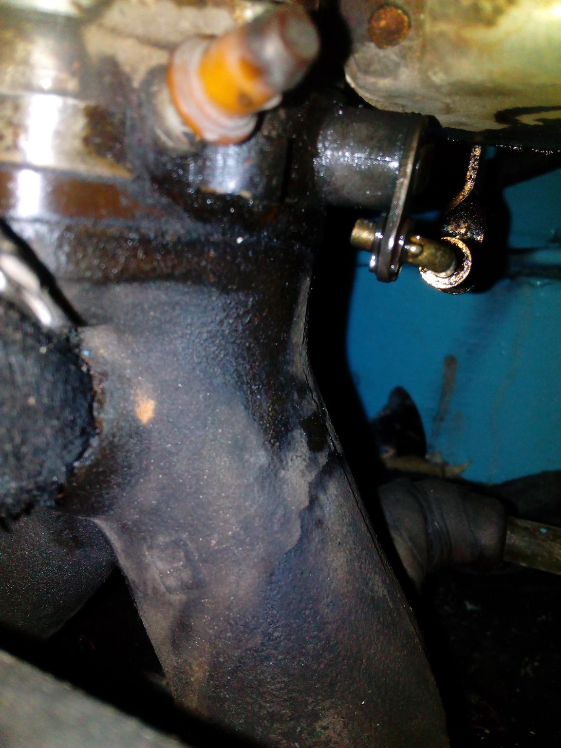

da hätte ich noch einmal die konkrete Nachfrage, was mit den benannten 8x10x10mm Buchsen genau gemeint ist
Ich habe gelesen dass im Teilekatalog bei Ralfs VW Teile auch für den o.g. Vergaser 021 129 028 für die Welle Kunststoffbuchsen gelistet sind.
Original sind in dem Vergaser an den Drosselklappenwellen aber glaube ich keine Buchsen verbaut, sondern nur im Vergaser für den kleineren 1600er Motor.
Daher also die Frage, wozu die Buchsen denn genau sind, bzw. wie diese eingebaut werden.
Ich meine mal irgendwo gelesen zu haben, dass die Vergaser zum Einbau der Buchsen aufgebohrt werden müssten, konnte aber den Hinweis nun nicht finden…
