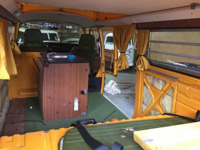

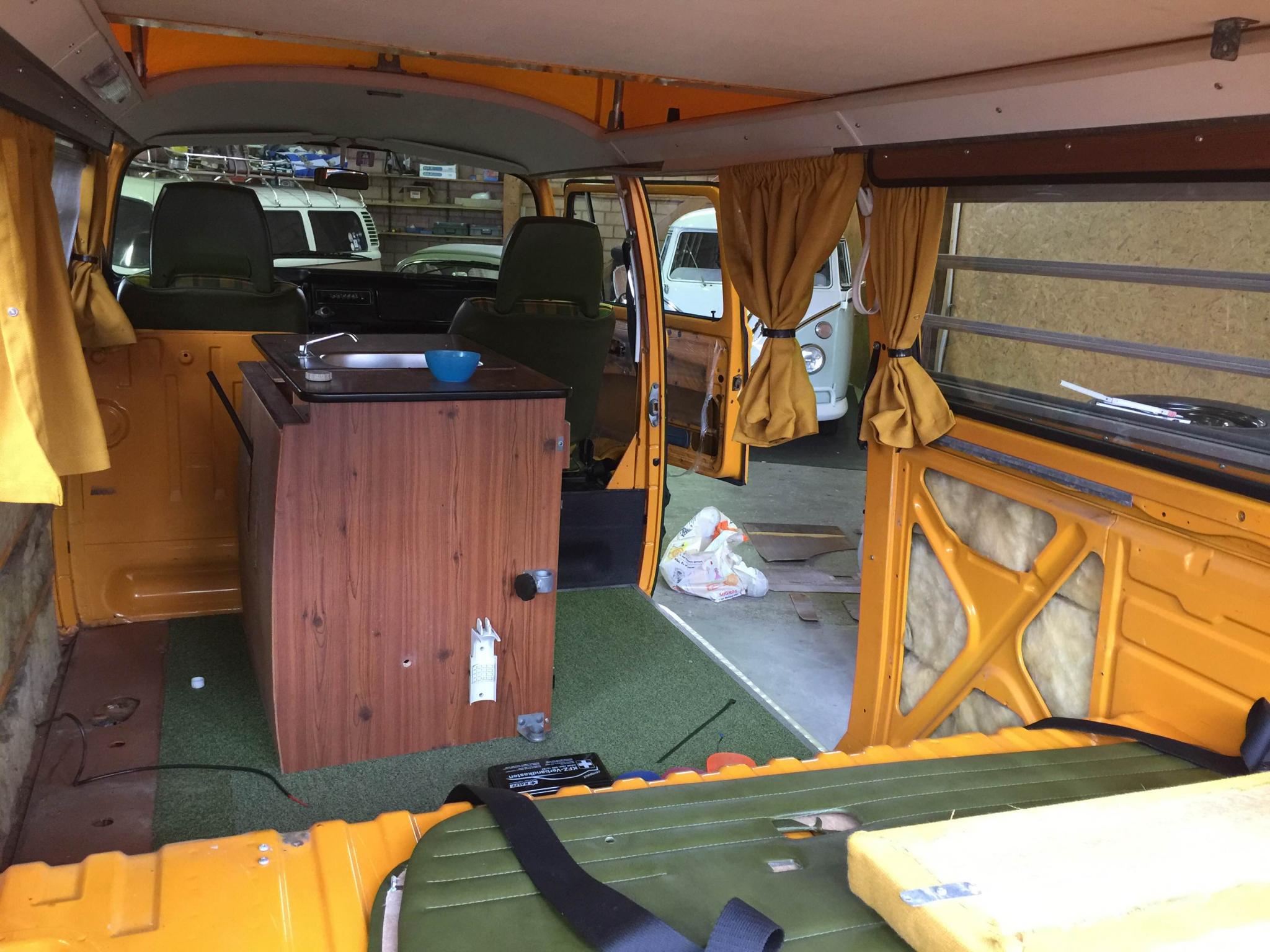

Ursprünglich war mein Plan gewesen die Westfalia Möbel meines T2b etwas aufzufrischen da sich die Gummikante der Möbel (Keder) im Laufe der Jahre zusammengezogen hat und sich das Furnier der Möbel im Laufe der Jahre stellenweise gelöst hat. Nun, wo der Bulli komplett leer ist habe ich vorerst eine Grundreinigung machen können und habe gleich mal die alte Isolierung ausgebaut.
Da ich nun bereits alles leer habe werde ich nun die Seiten, Türen und Heckklappe mit Armalite in 19mm dämmen. Nun habe ich eine Frage an die welche ihren Bulli bereits neu gedämmt haben....
Den kompletten Boden (vorne, hinten und Motorbereich) möchte ich mit 10mm Armalite dämmen. Im hinteren Bereich werde ich eine Siebdruckplatte auf die Dämmung legen und dann kommt ein PVC Belag drauf.
Meine Frage ist nun wie ihr es im vorderen Fussraum gelöst habt? Habt ihr dort nur die Isoliermatten reingeklebt und dann einen Teppich oder PVC drauf?
