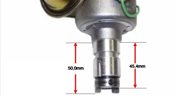

Noch was ist ganz interessant: Dieser meine Verteiler ist am Fuß etwa 4mm höher nach oben abgedreht, als alle meine anderen Verteiler in der Sammlung. Der Befestigungsring greift auf der abgedrehten Fläche. Stellt sich wieder mal die Frage: WAS IST NORMAL?
Hab ich erst gemerkt, als ich einen 009er probeweise einbauen wollte, der dann für meinen Motor/Befestigungsring zu kurz abgedreht war.

... verwundert mich irgendwie, oder sitzt die Verteilerwelle zu tief?Jonas_Kessler hat geschrieben:Noch was ist ganz interessant: Dieser meine Verteiler ist am Fuß etwa 4mm höher nach oben abgedreht, ... WAS IST NORMAL?
Ich kann da leider derzeit nicht zur Klärung beitragen,
jetzt sind die gefordert, die diese Maße kennen oder mal eben aufnehmen könnten wenn gerade zugänglich.

Also:
Alle sonstigen meine Verteiler sind
auf 37,5 mm Länge von der Gehäuseunterkante abgedreht, Gesamtlänge von Bund Abdrehung bis unterkante Mitnehmernocken 51,5mm. (Meterstab, nicht Schieblehre).
Der Verteiler aus der Überschrift ist 4mm länger abgedreht und passt in meinen Motorblock. Alle anderen passen nicht, weil die Nocken unten nicht greifen. Motor als überholten Rumpfmotor vor 20 Jahren gekauft (freier Händler). Eher ohne den Verteiler gekauft, der könnte aus dem Ersatzteilfundus für meinen damaligen 72er Bus stammen, aber dafür lege ich nach so langer Zeit meine Hand nicht mehr ins Feuer.
Boschnummer kann ich gerade nicht einsehen, weil schon wieder eingebaut. Aber 0 231 168 001 kommt aus dem Gedächtnis hin, die 80001 oder so wären mir wegen der vielen 000ller aufgefallen.
Bleibt die Frage: Sitzt der Klemmring immer auf der Abdrehung? Ich vermute : JA. .............oder?

war vorhin noch in meiner Bastelwerkstatt und habe einmal am Verteiler nachgemessen. War zwar nur ein 043 905 205 L (Zündverteiler für 1,6 l, AT-Motoren ab 9/76), sollte aber vergleichbar sein so meine ich: ... Maße mit einem Messschieber aufgenommen...per Stufen- oder Streichmaß
Irgendwo habe ich einmal gelesen, dass selbst bei VW-AT-Maschinen der Sitz für die Verteilerwelle bedarfsweise nachgefräst wird und man dann nicht mehr die 2 x 0,6mm Ausgleichsscheiben vorfindet sondern mehr. Wieviel das dann sein könnte und die Quelle finde ich leider auch gerade nicht mehr.
In Deinem Fall hätte man dann aber ganz gut zugelangt.
... und sich zu helfen gewusst.
