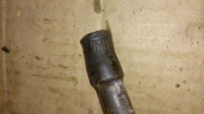

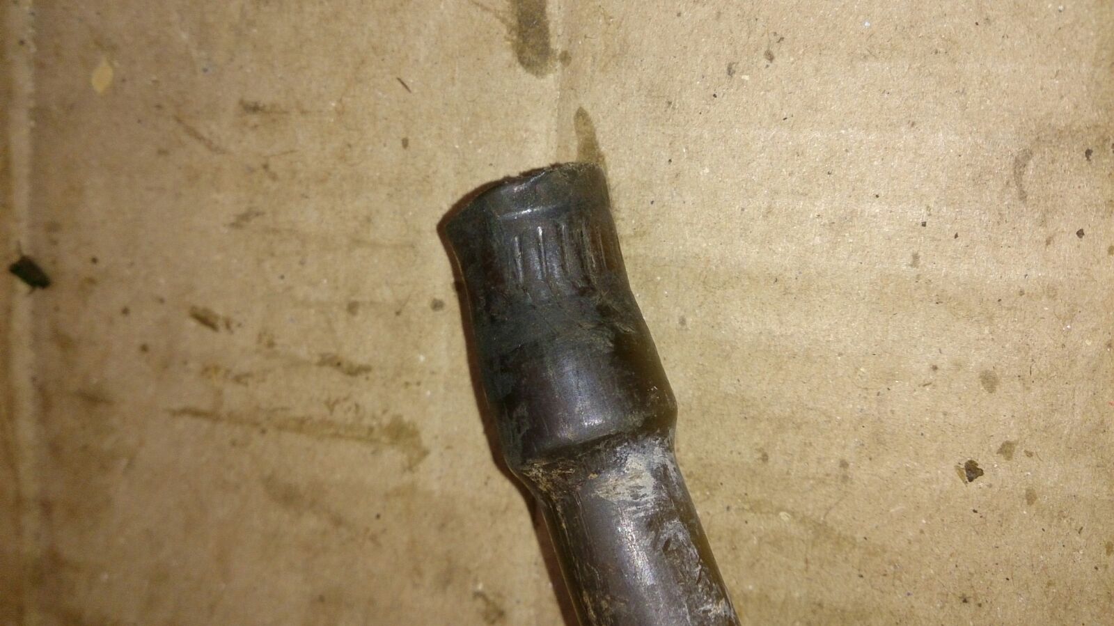

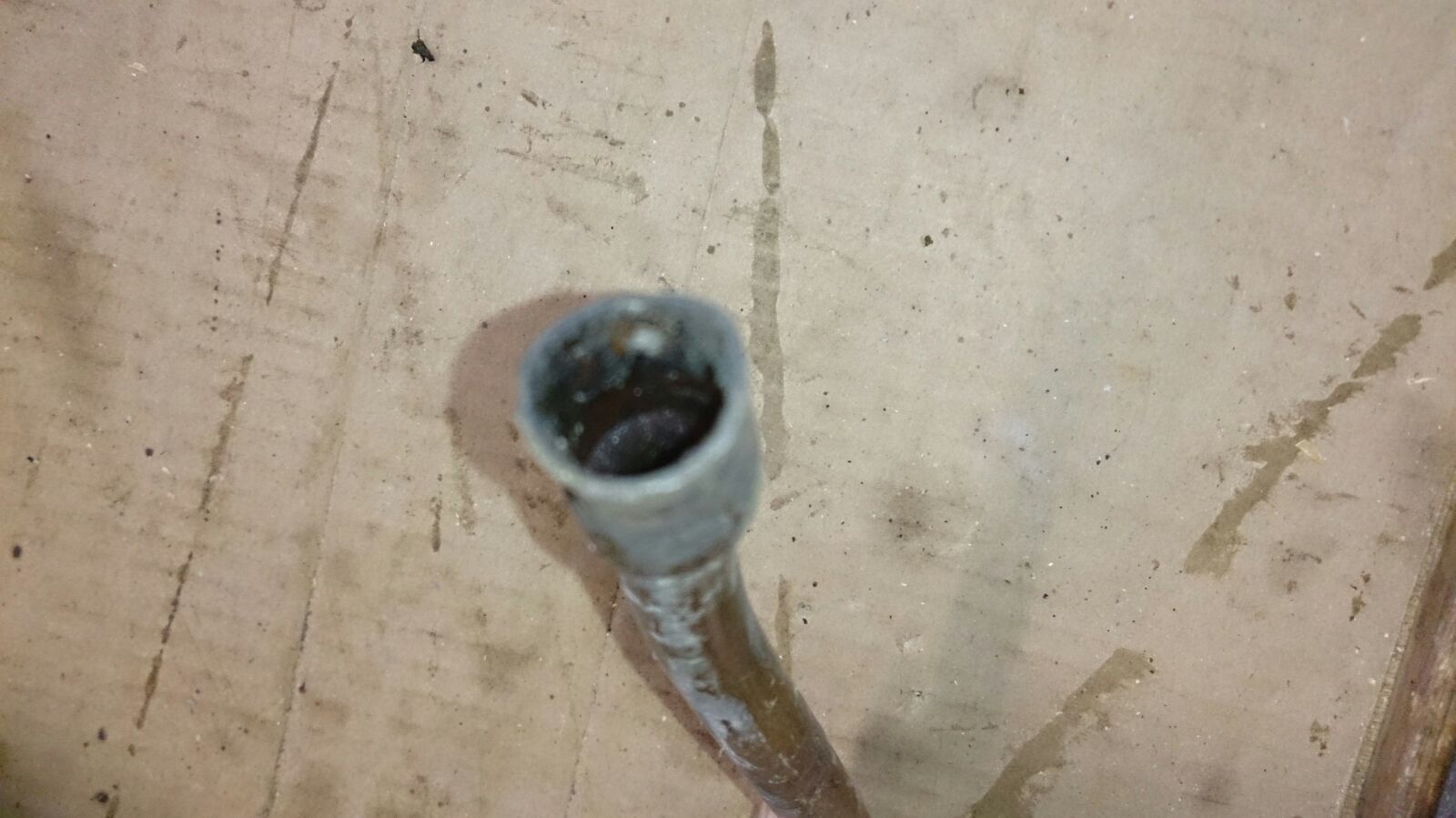

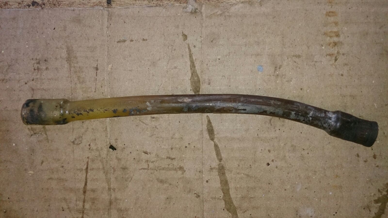

Kurze Aufklärung:
Es war glücklicherweise nciht der BKV.
Hier ist der Überltäter:
Da hat er anscheinend Luft gezogen. Das zerquetschte Ende war motorseitig mit einer Schelle und ohne Dichtung montiert. Das "gute" Ende war mit Dichtung aufs Rückschlagventil gesteckt.
Da der Co-Wert wohl mal mit defektem Schlauch eingestellt wurde, mussten die Vergaser ein wenig nachjustiert werden. Jetzt läuft er.
Nun suche ich ein solches Unterdruckrohr --> siehe Marktplatz
