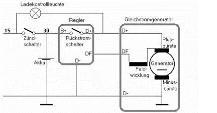

Beim Gleichstromregler darf man den Strompfad nicht außer acht lassen, denn bei zu hohem Stromfluss im Ladekreis wird der Erregerstrom (in der Feldwicklung) auch abgesenkt, was letztlich zu einer Reduzierung der Ladespannung / des Ladestroms führt.
Bei den beiden Lichtmaschinen in 30 A sowie 38 A Ausführung geschieht das mit den jeweils zugehörigen Reglern
Zur Vertiefung des Themas sei der beigefügte Link hilfreich:
http://www.kfz.josefscholz.de/Gleichstrom-Lima.html
Es sollte nun klar geworden sein, dass man die stärkere Lichtmaschine schadlos mit einem schwächeren Regler betreiben kann. Das es anders herum nicht funktionieren kann sollte einleuchten.

Ja, das siehst Du falsch wenn ich das einmal so klar ausdrücken darf und wir einmal streng bei der GL-Lima bleiben wollen.JanT2a hat geschrieben:Ich dachte der Regler misst die Spannung und schaltet bei zu hoher bzw. ausreichender Batteriespannung einfach dies Erregerspannung von der Generatorspule ab. Ob die Lima aber wenn sie lädt effektive 2A bringt oder 34 ist doch dem Regler wurscht, oder Sehe ich das falsch?
