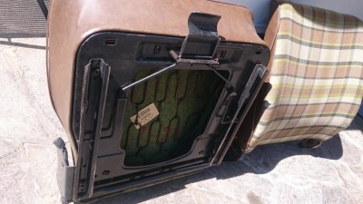

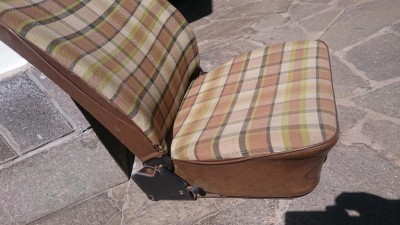

bevor ich die falschen Sitze neu beziehe wollte ich kurz Euch um Rat fragen, ob es sich bei folgeden Fotos um den Fahrersitz oder Beifahrersitz handelt? Oder sind Fahrersitz und Beifahrersitz identisch bei meinem T2b 1974 ohne Drehkonsole beim Beifahrer? Habe 2 Stűck davon sind beide identisch.
Vielen Dank für Eure Hilfe.

Hallo Michale, da der Hebel für die Lehnenverstellung rechts ist, würde ich auf den rechten Sitz tippen.

hast du mal geguckt ob sie überhaupt passen? 74 hattest du noch eine ganz andere sitzaufnahme, die Sitze sind aus einem Bus ab 76

also mein 75er Westi hat noch auf der Beifahrerseite einen Stecksitz.

bei meinem Westi ist auch nur der Fahrersitz verstellbar. Der Beifahrersitz ist ein Stecksitz. Allerdings betrifft das die "Helsinki" Austattung, wie das bei der "Berlin" ist weiß ich nicht.

was mir noch auffält.
Bei meinem ist am Fahrersitz der Verstellhebel für die Sitzschiene außan an der Türe.
An diesem sitz ist der Hebel mittig vorne unten...das kenne ich so nicht.
Von da her denke ich das Markus recht hat, dass sie von einem ab 76 sind.
Grüße Daniel

vielen Dank für eure hilfreiche Auskunft.
Waren damals im Angebot.....Verdammt!!!
Als blutiger Neuling muss man eben Lehrgeld zahlen....
Falls jemand Westfalia Sitze für einen 1974 P22 findet,übrig hat oder weis wo man welche bekommt, bitte bei mir melden, wäre super.
