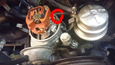

Wenn er jetzt nach dem Kabeltausch Fehlzündungen hat beim orgeln, stimmt wohl die Reihenfolge nicht, soll: 1-4-3-2.
Markierung auf dem Verteilerrand sollte OT vom 1. Zylinder angeben, dort Kabel für Zylinder 1 (rechts vorn) und gegen den Uhrzeigersinn dann Zylinder 2 (rechts hinten), Zylinder 3 (links vorn) und Zylinder 4 aufstecken.
(Die Markierung zeigt aber nicht zwangsläufig Zylinder 1 an, bei mir ist das irgendwie verdreht. Um zwecks OT sicher zu gehen, rechten Ventildeckel ab und Ventilspiel Zylinder 1 checken, Riemenscheibe drehen bis der Finger auf die Markierung zeigt. Bei OT müssen die Ventile geschlossen sein, also Spiel haben --> 0,15 mm)

also zuerst die Zündkabel wieder in der richtigen Reihenfolge stecken: 1-4-3-2. Der 1 ist dort, wo auf dem Verteiler bei abgenommener Kappe eine kleine Markierung sichtbar ist. Sollte auf ca. 5 Uhr der Fall sein
Danach Luftfilter abnehmenn und einen kleinen Schluck (so zwei Esslöffel) Sprit einfach oben rein kippen. Dann sollte er so ca. 30 Sekunden laufen und ausgehen. Wenn er wieder ausgeht, dann die Spritzufuhr checken: Benzinpumpe, Filter etc. Wenn er nicht läuft, dann die Zündung checken
