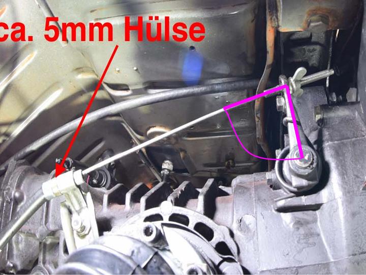

Hallo William,
die Anlasserfrage sollte auch aus meiner Sicht nun allumfassend geklärt sein. Zur Klärung der Kupplungsfrage fällt mir noch ein Hinweis ein:
Der Hebel am Getriebe zum Seil sollte einen Winkel von etwa 80° bilden (ev. per Hand andrücken). Sollte das passen, so sehe ich da ein Seilproblem bezüglich der Länge. Ist der Winkel (weitaus) größer, so ist das Problem irgendwo bei der Schwungscheibe, Druckplatte oder Kupplungsscheibe angesiedelt. Das Ausrücklager sehe ich erst einmal nicht, sollten ja wohl für alle Typ 1 und Typ 4 Motoren gleich sein. Die Bestandsaufnahme der gesamten Kupplungsfunktion würde für den zweitgenannten Fall dann bedeuten, dass der Motor wieder auszubauen wäre.
Zur Veranschaulichung habe ich einmal ein Bild aus einem Nachbarthread (mit ähnlichem Problem) angefügt. Vielleicht ist dieser Thread insgesamt für das Verständnis hilfreich: http://forum.bulli.org/viewtopic.php?f= ... 6&start=75 Gutes Gelingen

Re: Kupplung und Anlasser laufen ins leere
Anlasser sehe ich auch als geklärt, ab Bj 75 gibt es auch im Netz bei den Händlern einen Unterschied. Aus dem Käfer Motortalk Forum habe ich anhängendes Bild (links Bus, rechts Käfer bzw. CE Getriebe-Anlasser).
Kupplung führe ich auch auf das Seil zurück, ist das was drin war und das CE Getriebe bedient hat. Hab gestern mal mit dem Motorbauer meines Vertrauens gesprochen, Schwungräder kennt er nur eine Höhe, das schließe ich also aktuell aus. Tipp von T2NJ72 werde ich mal checken, mal sehen wie der Hebel bei mir steht.

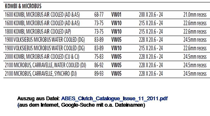

der leer drehende Anlasser scheint ja geklärt zu sein.
Als weiteren Tipp wäre noch die Verwendung der Schwungscheibe von einem CT Motor (50PS Lufti aus T3). Der passt auf die Typ1 Kurbelwelle und hat dann eine 215 Typ4 Kupplung.
ist auch ein netter Tipp für alle, die auf einem starken Typ1 keine Kennedy Kupplung fahren wollen.
