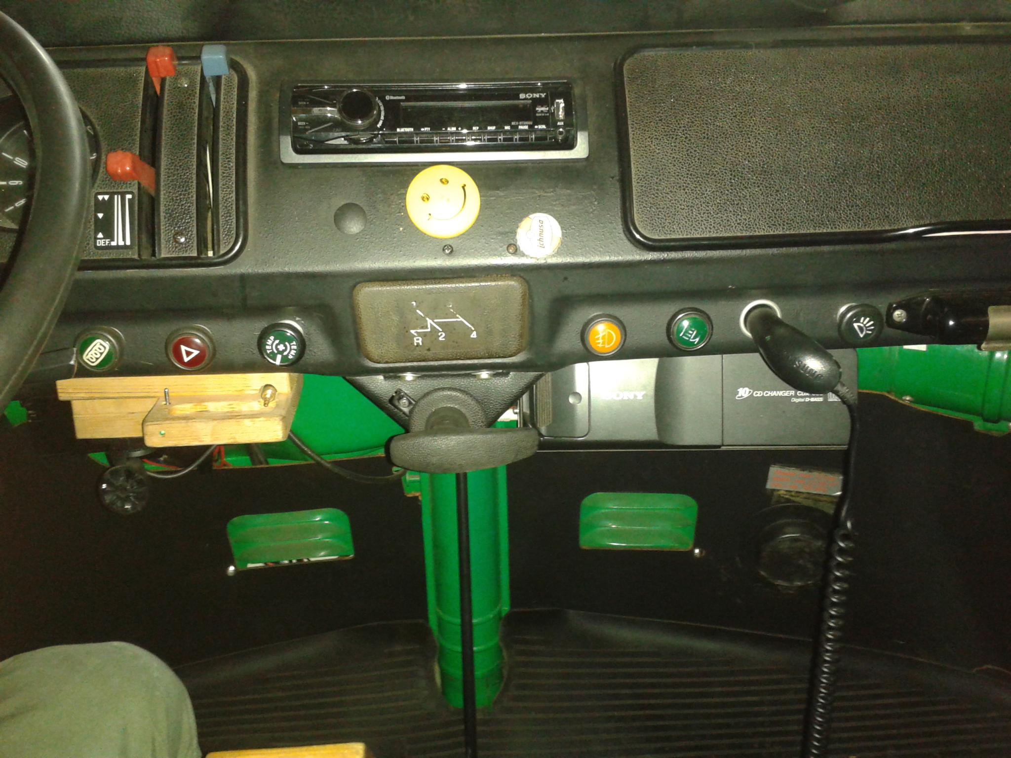

Hallo Rolf, der grüne Schalter ist der originale einstufige von VW mit so einer ähnlichen grünen Kappe drauf die auch beleuchtet ist.
Ich mach heute abend mal ein photo

das Symbol mit dem Strich links wundert mich - vielleicht vom Suchscheinwerfer?

Ganz klar, das ist nen Schalter für den Grill, nur 90° gedreht.

Re: Schaltplan für Zusatzfernscheinwerfer
Sodele jetzt hab ich Bilder gemacht sooo sieht das bei mir aus. Das ist der rechte grüne Schalter für was is der denn dann originalerweise gedacht wenn nicht für Fernscheinwerfer?

Wieso issen dein Bus innen grün? Gehörte der mal der Konkurrenz? Falls ja, könnte das auch den Lichtschalter erklären.

Hallo Jochen,
ist den Dein Nebelleuchtenschalter zweistufig - für vorne und vorne+hinten?
Wenn nur einstufig, hatte er Platz vorne für Fernscheinwerfer stattdessen.
Das war schon ernst gemeint mit dem "Suchscheinwerfer".
Vielleicht nicht das kleine Modell von Helphos/Hella an der Windschutzscheibe mit eingebauten Schalter, sondern was auf'm Dach.
Arbeitsleuchte außen könnte auch sein. Spätere Symbole zeigten aber eher schräges Licht auf Boden (Strich).
Hast Du die Kabel mal verfolgt...?
Die beiden Striche stören mich für ein Fernscheinwerfersymbol.bullijochen hat geschrieben:...was is der denn dann originalerweise gedacht wenn nicht für Fernscheinwerfer?
