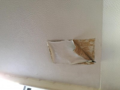

gibt es irgendwo noch ein paar qcm Dachhimmel T2B BJ 1975 zu kaufen?
Ich müsste nämlich 2 Stellen von meinem Himmel reparieren.

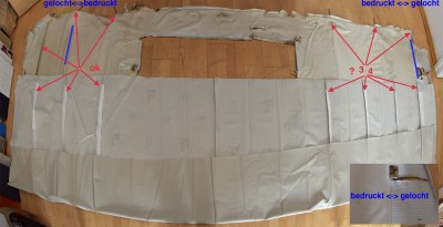

... klinke mich mal hier ein, auch wenn es bei mir um den Komplettersatz geht, denn Himmel ist wohl nicht gleich Himmel.... auch wenn man ihn überall bekommt...
Gestern ist meiner auf der Erde gelandet: Habe den Stoff dort gekauft, wo immer oder fast immer alles "OK" ist... Das Material macht einen sehr guten Eindruck (nicht überaltert und stinkt nicht).
Der Stoff scheint auch reichlich bemessen zu sein, um auch die B/C Säulen zu bekleben.
Das der originale Stoff bis auf das erste und das letzte Feld nicht gelocht sondern mit einem schwarzen Punktraster bedruckt ist wurde bei dem neuen Himmel nicht berücksichtigt, stört auch nicht weiter. Für die Säulen würde ich allerdings bedruckten Stoff vorziehen.
Aber, das im hinteren Bereich 4 anstelle von 3 Abnähern mit Schlaufe für die "Spannstangen" gesetzt worden sind finde ich nicht so prickelnd. Ich hoffe das es da unter dem Schiebedachkasten noch passt... zudem hätten die Jungs von OK die fehlende Stange ruhig dazulegen können.
Oder habe ich da was falsches bestellt? Händler sagt nein!

du schreibst von einem Schiebedach. Für Schiebedach-Busse gibt es spezielle Dachhimmel-Zuschnitte. Das Dach sieht bei ab Werk verbautem Schiebedach ganz anders aus, als bei Bussen ohne. Vielleicht passen deshalb die beiden Stoffe nicht zusammen.
So viel ich weiß hat VW damals aber auch nur bedruckte Stoffe verbaut.

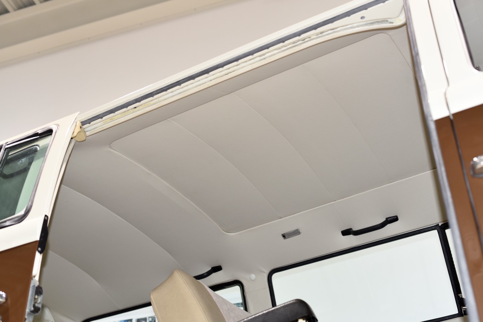

Ich hatte bei meiner Restauration auch Probleme mit dem Stoff für den Dachhimmel. Meine Sattlerin konnte nix damit anfangen (die Qualität und die hohe Steifigkeit hat ihr nicht gefallen) und wir haben ihn letztendlich zurück geschickt. Sie hat dann aus gelochtem Stoff selber einen Dachhimmel genäht und auch die Holme beklebt. Ich denke, das Ergebnis kann sich sehen lassen:

Ergänzung zum Thema bedruckt/gelocht: VW hat damals nur den hinteren Teil des Himmels vor der Heckklappe mit gelochtem Material ausgestattet damit dort Luft zirkulieren bzw. beim Öffnen und Schließen der Klappe entweichen kann.
Schonmal beim Decohaus/P.Theobold angefragt? Den Himmel würde ich auf jeden Fall zurückschicken.

... habe nochmal das Bild und Nachfrage an Bus OK geschickt, mal sehen was die sagen.
Wenn ich jetzt nicht solche Hummeln in der Hose hätte würde ich das alles nochmal zurückschicken, wenn der trotzdem einbaubar ist werde ich den Himmel wohl behalten. Zumindest der Lieferschein und die Artikelnummer passen zum Schiebedachbulli und zum BJ.
Werde nochmal berichten...
