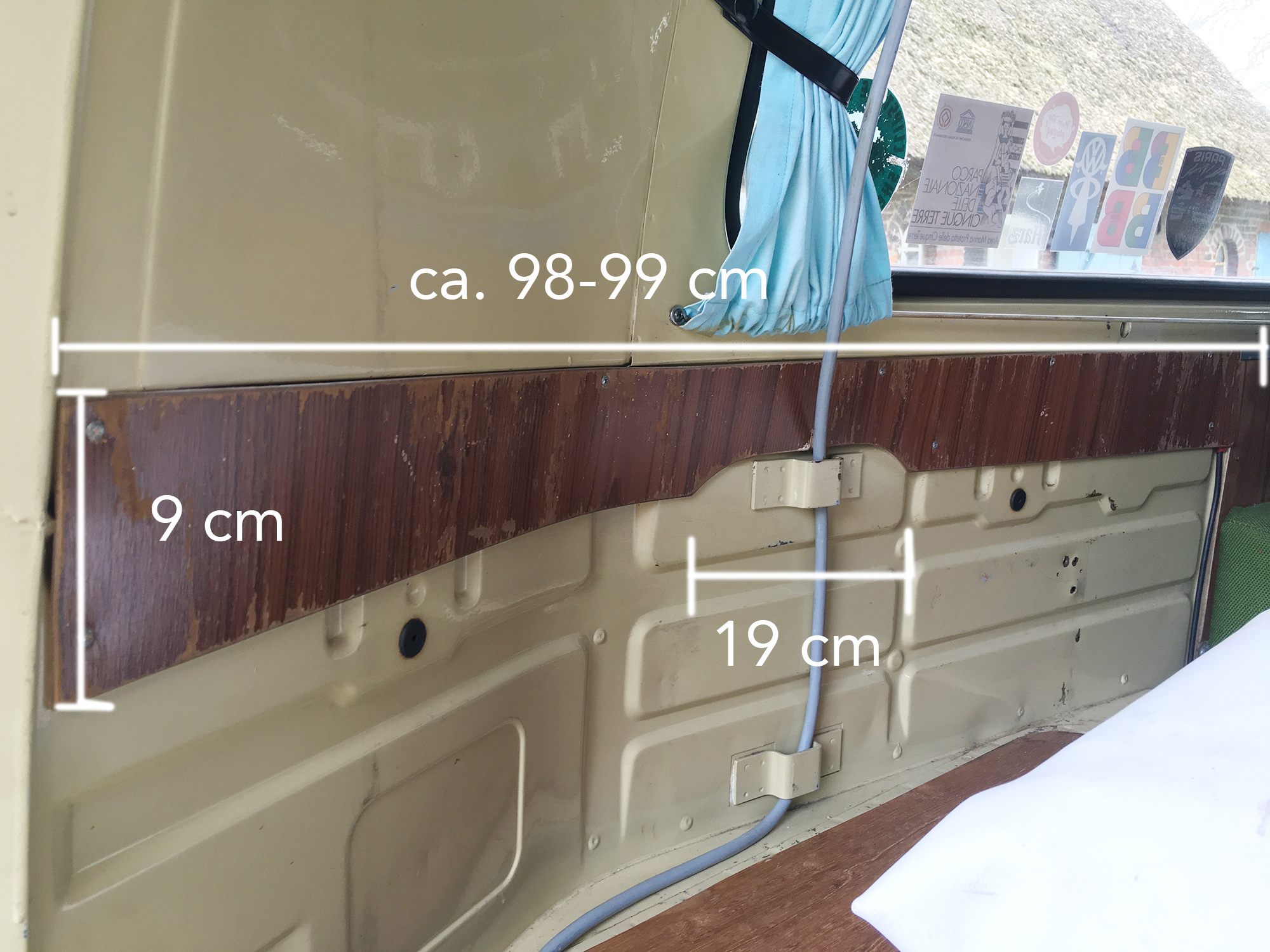

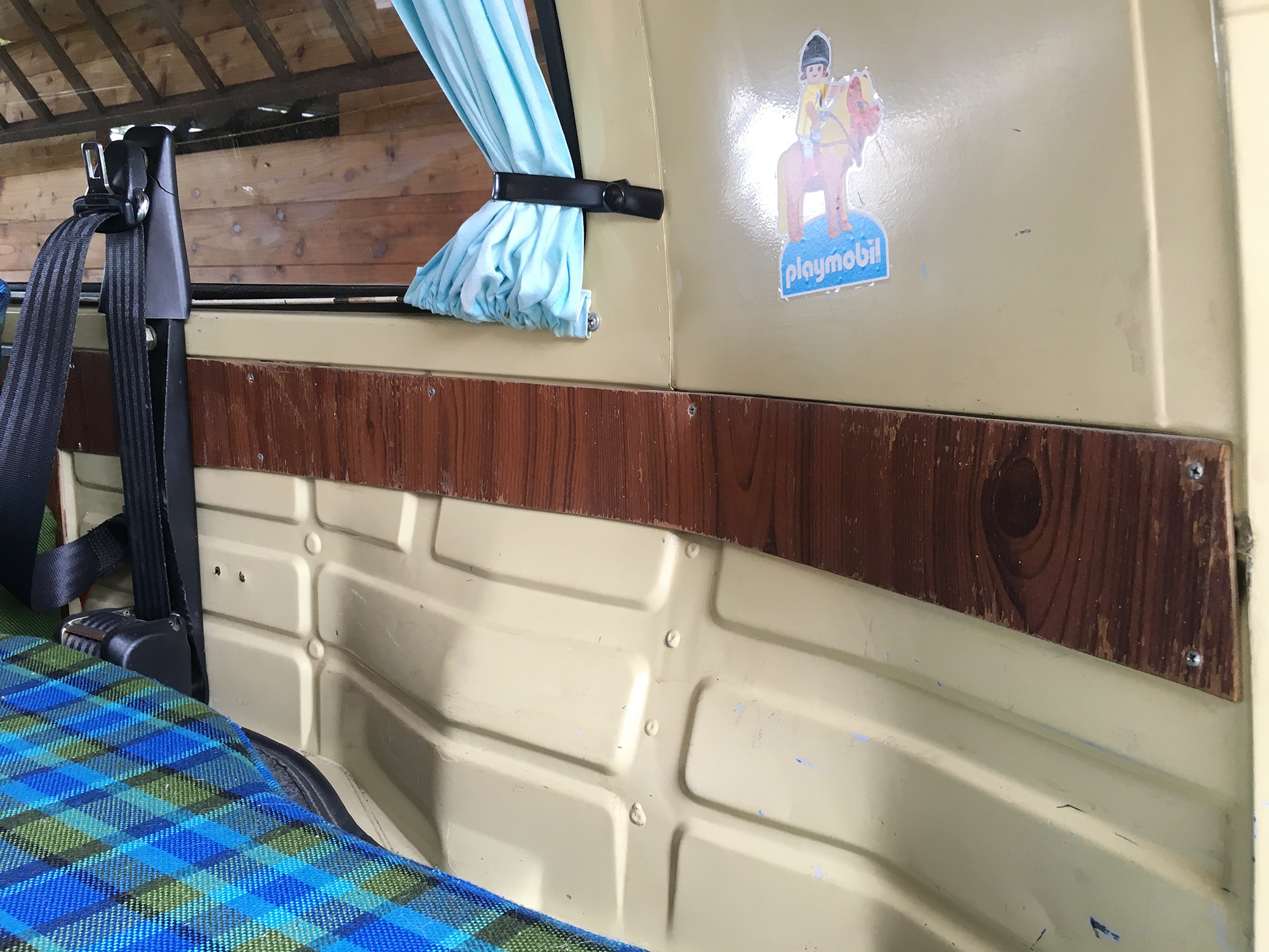

Hallo, hier Bilder und Maße vom Original. 74er Offenbach.
Länge ist links und rechts identisch, ca. 98-99 cm (wegen Rundung hab ich es nicht ganz genau). Höre exakt 9cm. Auf der FS eine Rundung ausgeschnitten (2cm hoch, auf einer Fläche von 19 cm). Der Tank spielt keine Rolle. Nach vorn sind die Verkleidungen noch in den Blechstreifen eingepasst, der unterhalb des Fenstersimses verläuft.
Gruß, Jan
Gruß, Jan
