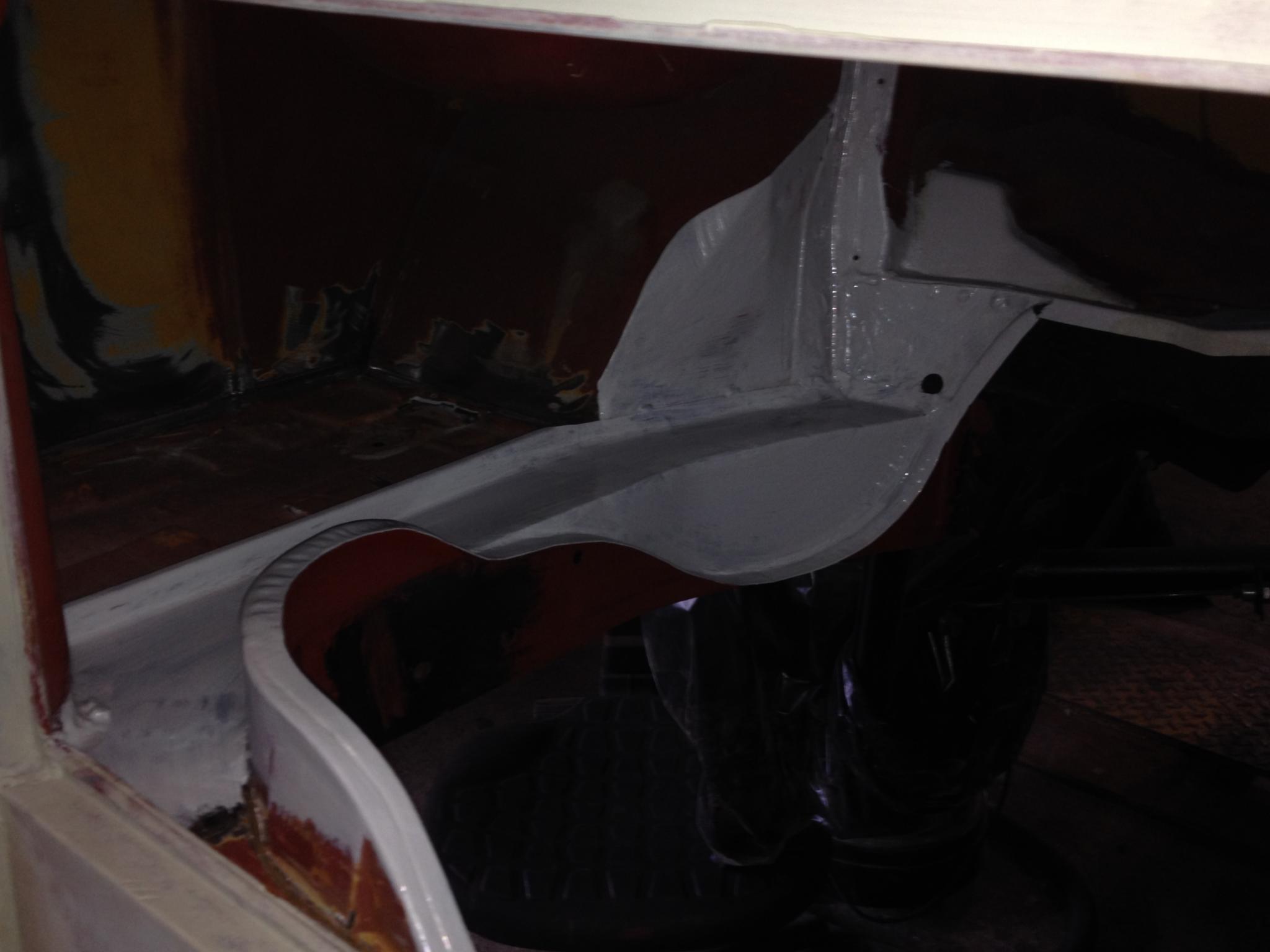

mc_ecko
Beiträge: 116
Registriert: 14.10.2014 08:38
Re: FIN im Motorraum "retten"?!
Beitrag von mc_ecko »
Nur noch schleifen und lackieren :-)

So habe ich es gemacht.Löcher durchs Repblech gebohrt und an Boden und Hauptträger geschweißt. Danach die Ecke Richtung Tank angepasst und zurecht gedengelt. Passte leider nicht so ganz. Angepunktet, grundiert und danach abdichten.
