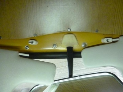

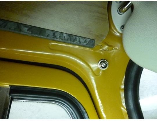

Hat jemand ein Bild wo sich die anschraubpunkte der sonnenblende befinden?
Habe einen neuen Himmel verklebt und würde gerne neue sonnenblende anschrauben damit ich nicht wieder den Himmel abknallen muss, wären Bilder hilfreich

vielleicht hilft das weiter: Ist zwar vom Westfalia-Sperrholzdach, vielleicht kannst Du danach die entsprechenden Löcher "ertasten".

zwar nicht dafür gedacht, aber vielleicht Dir diese Bilder (und andere) aus meiner Sammlung von der Resto:
http://www.vw-t2-bulli.de/index.php?de-restoration
