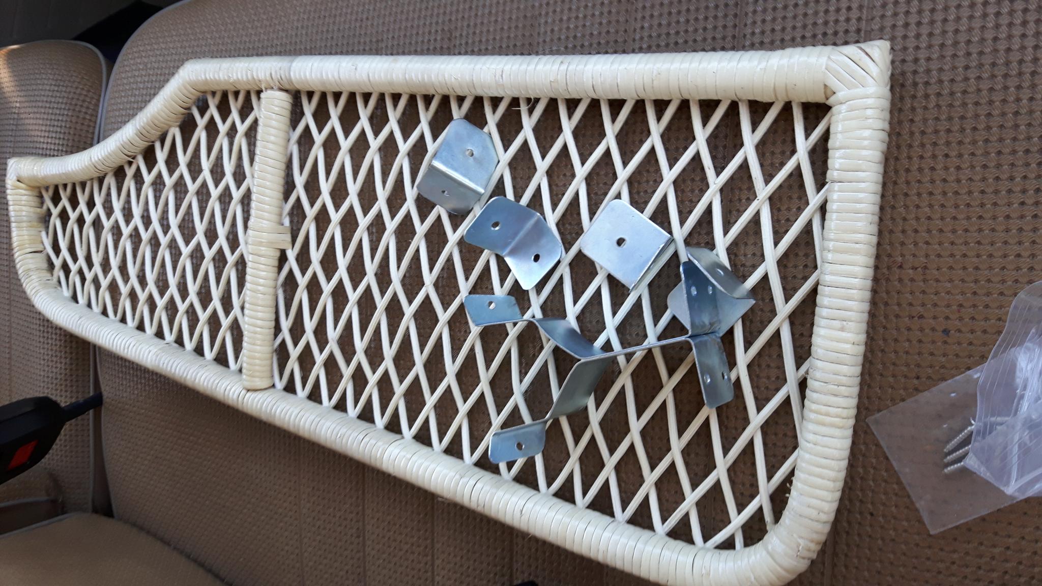

ich hab mir die Ablage unter dem Armaturenbrett von bus-ok gekauft, finde aber keine sinnvolle Möglichkeit die Dinger zu montieren :roll: Leider ist auch keine Anleitung dabei, kann mir evtl jemand Fotos Posten, wo die L- und der Y-Halter montiert werden? Ich nehme mal an, dass die irgendwie an vorhandene Schraubpositionen oder Löcher geschraubt werden!?

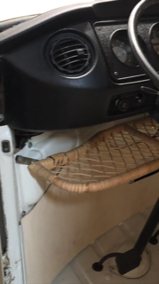

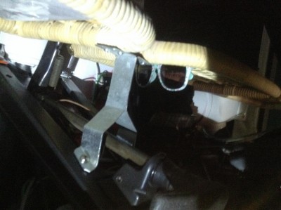

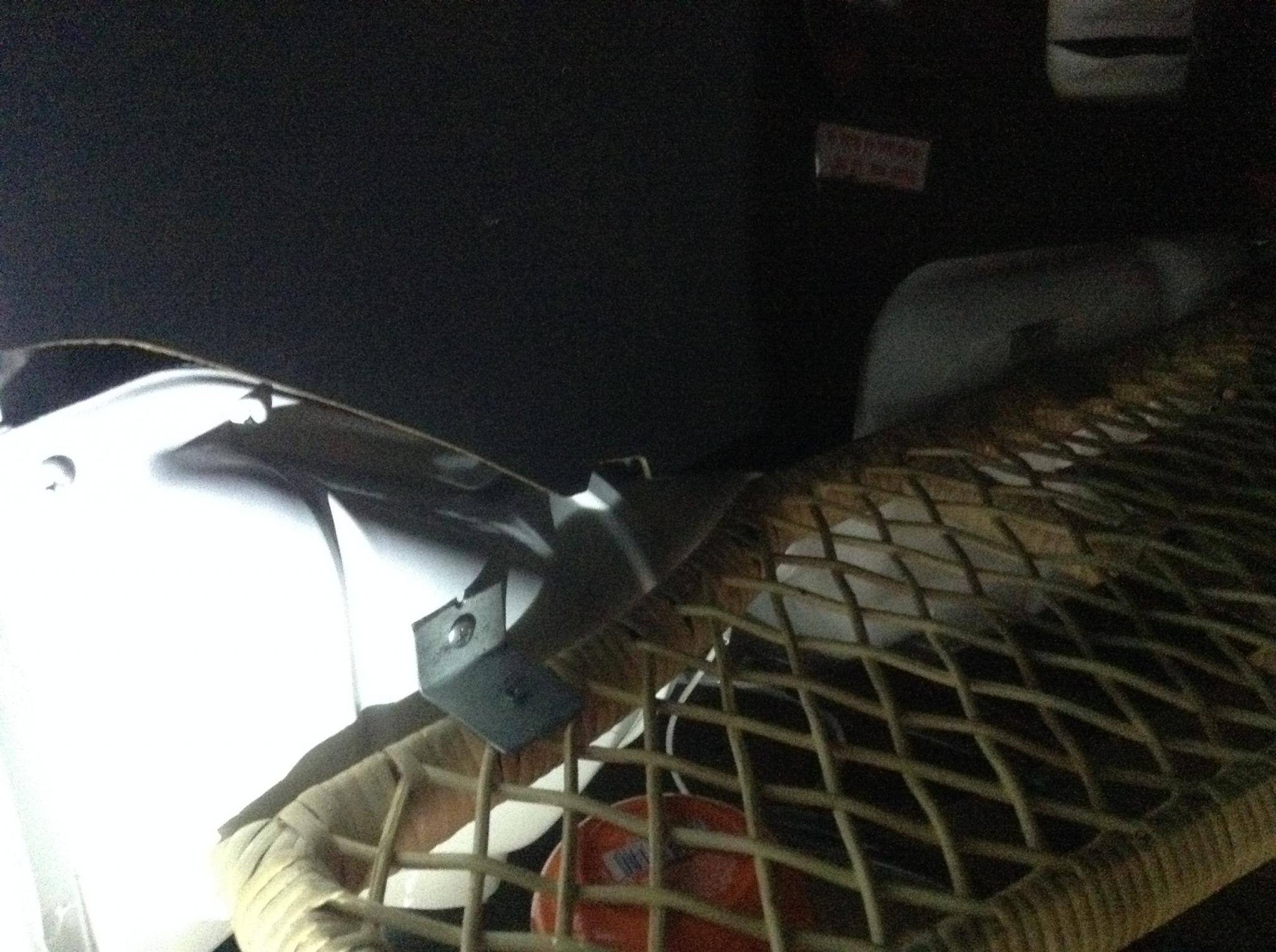

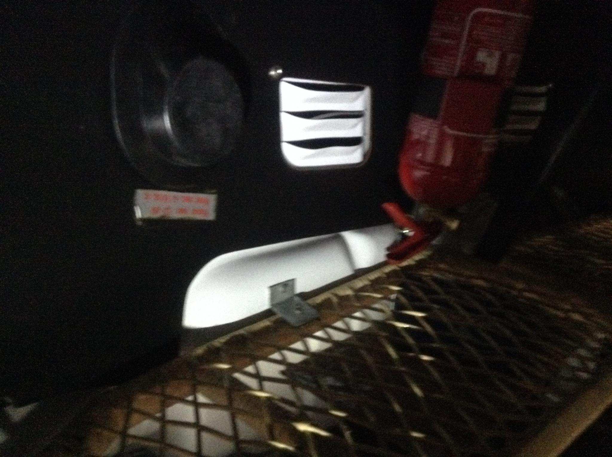

Hi, ich hab die Ablage zwar nicht von Bus-ok aber die Befestigung ist die gleiche. Die Löcher für die Winkel und das y-Stück musst du bohren. Und dann musst du noch die Ablage an den Winkeln befestigen. Bei mir Habens da kabelbinder getan. Aber das geht bestimmt auch noch schöner BildBildBild

vielen Dank für die Bilder und Beschreibung. :gut: Ich hab's fast befürchtet, dass ich da neue Löcher machen muss. Hallo es erst mit den vorhandenen Schrauben der Lüftungsverkleidung versucht, aber das passt nicht.

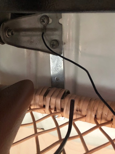

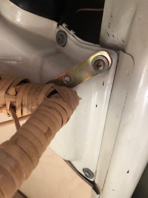

Ich hab meine auch an dem Lüfterkasten geschraubt. Siehe Fotos. Hält seit 2Jahren :wink:
sorry, Bilder machen Kopfstand

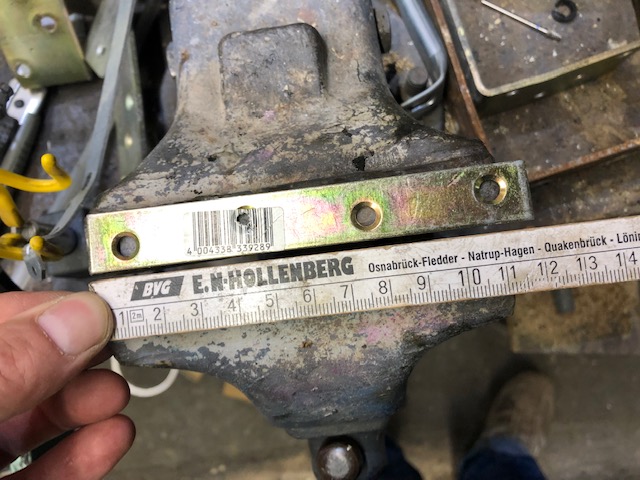

es geht zur Not auch ohne Bohren, wenn man sich im Baumarkt andere Winkel besorgt. Meine waren von OBI und haben 1,20 gekostet.
