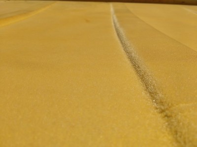

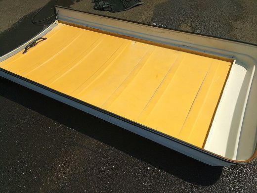

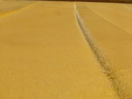

Habt ihr sowas schonmal gesehn? Original ist das nicht oder?
Nahaufnahme
Nahaufnahme
Gelber "Überzug"
Gelber "Überzug"
Ich habe erst gedacht, dass es extrem haariger Schimmel ist :D
Anscheinend wurde da aber was aufgeklebt? Wenn ja was ist das? Eine Art Velour?
Mit einem Schraubenzieher o.Ä. kann man die Schicht ganz gut abkratzen...
Habt ihr eine Idee wie ich das wieder in den original Zustand versetzen kann?

Sollte orginool sein... zumindest beim späten B... Ich hab sowas nich...

Ein Freund hat Mitte der 70iger mal in einer Firma gearbeitet, die hat Oberflächen elektrostatisch "beflockt". Fühlt sich an wie Velour und sieht auch so aus. Er hat sein Käferlenkrad damit beschichtet. Das in Deinem Dach ähnelt dem sehr.

Das ist super original. Viele wäre wohl froh wenn ihr Dach von innen so super aussehen würde. Durch die Beflockung vergrößert sich die Oberfläche und somit die Fähigkeit (Schwitz)-Wasser aufzunehmen. Das wirkt der Tropfenbildung morgens entgegen...
Würde mir überlege das abzuschleifen...

die Beflockung hat schon ihren Sinn, das Dach wurde von Westfalia so hergestellt. Die Beflockung nimmt die Luftfeuchtigkeit auf. Wenn du diese entfernst und das Dach innen beispielsweise lackierst oder folierst, wirst du morgens mit "nassen" Füssen aufwachen. Das Schwitzwasser läuft innen am Dach herunter und tropft am tiefsten Punkt ab. In meinem T2b '78 ist die Beflockung auch drin.
Nutze mal die Suche, es gibt einige Threads zu diesem Thema und auch zur Neubeschichtung.
Hilmar
P.S. schau mal auf Rolf Stefan Baduras Bulliseiten. Dort ist ein 74 Westfalia Prospekt zur Einsicht verfügbar. Dei Dach sollte beim 74 so original sein. Lass das blos so!

Die Beflockung ist richtig wichtig, wenn man zu viert im Bus pennt und eine sehr kalte Nacht hat. Dann gibt's so richtig Kondenswasser. Ist auch in vielen Kunststoff-Kajütbooten so gemacht. Im T3 ist die Flocke übrigens Westfalia-serienmäßig und daher kenne ich die Funktion gut im Vergleich zum unbeflockten Dormobildach. Ich hab nur noch nie einen derart guten Zustand gesehen, wie bei Dir. Da kannst Du mal stolz darauf sein... Die meisten Flocken sind nämlich voller Stockflecken, eben weil sie so schön Feuchtigkeit aufnehmen.
