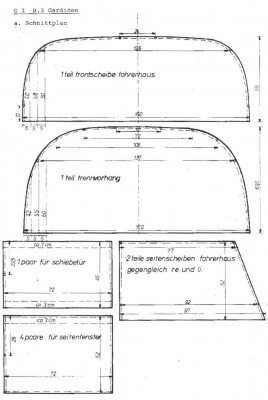

Re: Gardinenmaße T2 Westfalia Bj. 72
schau mal, ob Du mit dieser Vorlage etwas anfangen kannst.
Grüsse
Grüsse
das Bild mit dem Maßen zeigt die SYRO Gardinenmaße - nicht die Westfalia-Lösung.
Die waren für's Fahrerhaus einteilig - mit Ausschnitten für's Kinderbett (Hängematte).
Gab es einmal mit Gummizug aus recht dicken Stoff und noch dicker nur mit Druckknöpfen.
http://www.vw-t2-bulli.de/index.php?de- ... n-curtains
