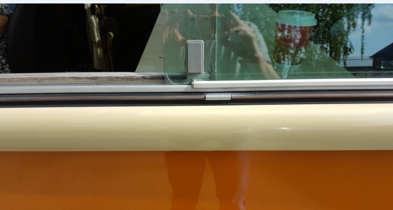

ich würde gerne die Dichtunge meiner Fenster tauschen, da die Kalifronische Sonne ordentlich den Weichmacher aus den Dichtungen gebruzzelt hat.
Jetzt stehe ich aber vor der Fragen was brauche ich für welche? Es ist keine Aluzierleiste aber auch keine "normale" Dichtung ohne Keder.
Kann mir jemand sagen, welche Dichtungen hierfür notwendig sind und welcher Händler hier die beste Qualität liefert?
Danke für eine Einschätzung und Gruß
Sebastian

Das sieht mir nach dem originalen Schiebefenster aus. Dafür hatten wir die "normale" Seitenscheibendichtung von busok (Vergleichsnummer: 211845321 B) genommen.
Das Endergebnis war gut.
Frag mich aber nicht, wie der Einbau verlaufen ist.

Wenns original werden soll, dann Gummidichtung mit Nut für Zierleiste bei Olaf bestellen

Warum soll es denn die Dichtung mit Nut sein? Habe ich was übersehen, oder ist bei mir die falsche Dichtung drin?

keine ahnung, aber sebastian hat ein bild mit zierleiste gepostet...also braucht er die Dichtung mit Nut

Aber was ist an der Dichtung falsch?
Habe an allen Fenstern hinten eine Dichtung mit Nut drin. Ist das original? Glaube nicht das dir jemals ausgetauscht wurde. Das müsste noch die Erste Dichtung sein.
Ist es egal ob mit oder ohne Nut? Hätte es gerne original.
@ Jörch: so schlimm? Habe mir schon gedacht das es kein Kinderspiel wird aber du machst mir angst.

falsch ist an der Dichtung gar nichts nur du willst es original dann wie schon gesagt die mit Nut und Chromleiste rein, bei der anderen müsstest dann die Leiste draufklebenSurferBulli81 hat geschrieben:Dankeschön

Nö. Es gibt schlimmeres, bspw. den Einzylinder von einer XT 500 alleine zurück in den Rahmen verfrachten.SurferBulli81 hat geschrieben:@ Jörch: so schlimm?
Keine Bange - das wird schon. Vielleicht geht es auch wesentlich besser als bei mir. Zur Vorbereitung findest du in diesem Fred gute Hinweise. Maximale Erfolge!
