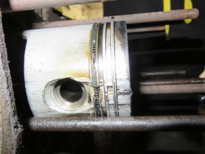

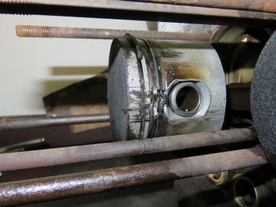

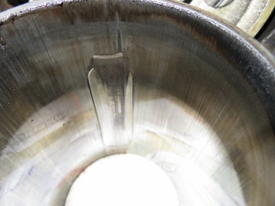

endlich bin ich zum Innersten des Schiphol-Bulli-Motors vorgedrungen. Neben dem erwarteten Lagerschaden (Pleuellager Zyl 1) zeigte sich noch ein weiterer Schaden: beim Kolbenbolzen von Zylinder 3 fehlten die Sicherungsringe, diese waren offensichtlich mal rausgesprungen und haben dabei den Ölabstreifring zerstört, danach hat die ganze Chose schöne Schleifspuren in der Zylinderwand hinterlassen. Was ratet Ihr mir jetzt?
Reicht es, nur diesen einen Zylinder+Koben zu erneuern? Ich möchte keine Top-Restaurierung machen!
Kann ich womöglich einen der zahlreichen gebrauchten Zylinder, die ich noch zu liegen habe, verwenden, sofern der gut aussieht von innen?

Wie so oft, ich denke es kommt darauf an:
Wenn z.B. die anderen Kolben und Zylinder recht neu sind, hätte ich kein Problem nur ein Paar zu ersetzen. Wenn die Laufleistung aber eher hoch bzw. unbekannt ist und die Teile nicht alle top aussehen und nach Vermessen (durch den örtlichen Motoreninstandsetzer?) deutlich in den Toleranzen sind, würde ich alle Kolben und Zylinder (und Lager) ersetzen und bei der Gelegenheit natürlich auch alle anderen Teile prüfen (lassen) und ggfs. ersetzen.
Im Flugzeugbereich werden zuweilen Einzelne Kolben und Zylinder getauscht. Aber da ist das Vorleben des Motors auch auf die Stunde genau dokumentiert und es wird in der Regel nur von Fachleuten geschraubt.
