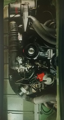

suomi_bus*818
- Beiträge: 1169
- IG T2 Mitgliedsnummer: 818
Re: unbekannte Nummer im Motorraum
Hallo. Habe vorhin den thread hier gelesen und später zufällig in der englischsprachigen Zeitung camper & bus dieses Bild hier entdeckt:
Das stimmt dann mit der Aussage von Wolfgang überein.
