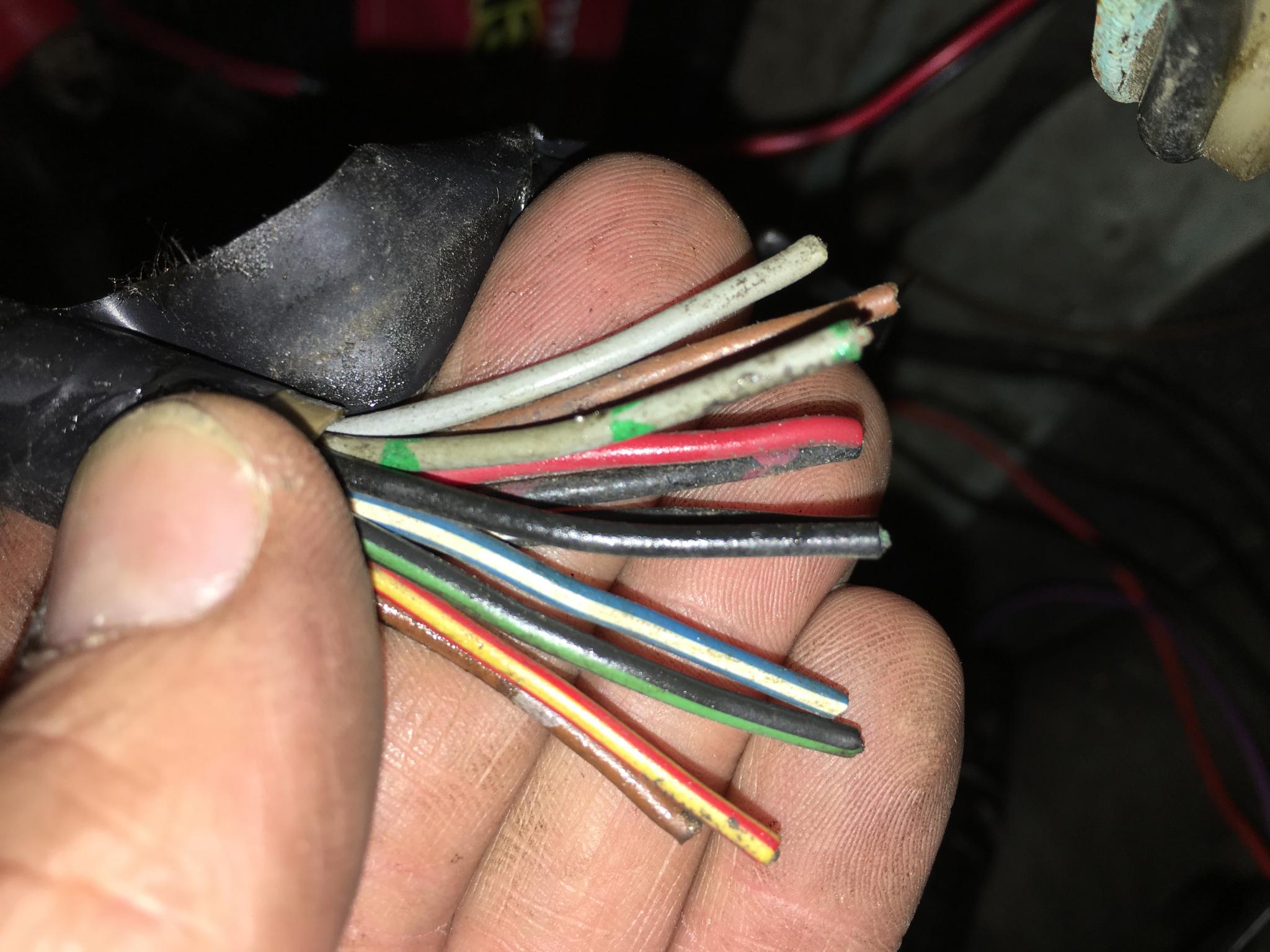

Dann habe ich heute in meinem Motorraum einige Arbeiten verrichtet und durch Zufall rechts neben die Motorraumklappe geschaut. Mit Erschrecken habe ich folgendes gefunden:
Kann es sein, dass das der Kabelstrang ist, der zum Gebläse gehört?

Das Kabel am Bild gehört keinesfalls zum Gebläse, das Heizluftgebläse (das im Motorraum) benötigt nur einen einzigen Draht. Trotzdem würd ich dem mal nachgehen, wo es denn hinführt.

Kann das auf dem Bild ein abgeschnittener Ahk-Kabelbaum sein?

Hast oder hattest Du mal eine Anhängekupplung? Das Kabel ist das originale Hauptkabel zu den Heckleuchten li+re - so mal auf den ersten Blick. :steine:

slashman78 hat geschrieben:Auf jeden Fall werde ich mal schauen, wo die Kabel enden.
Irgendwie habe ich den Verdacht, dass diese Kabel einmal am Diagnosestecker geendet haben (und weil man den nicht mehr braucht, hat den einer wohl abgeknipst).
Verfolge, bzw. messe einmal das grau grüne Kabel durch. Wenn meine Vermutung stimmt, sollte das auf Klemme 1 der Zündspule enden. Auf dem Verdrahtungsplan sind das die orange gekennzeichneten Kreise mit Zahl. Entsprechende Pläne findest Du z.B. hier: http://www.vintagebus.com/wiring/
Viel Erfolg!
PS: Die Kabel am besten gut isolieren und beiseite legen, vielleicht braucht man die noch einmal für irgendeinen Zweck.
In diesem Zustand könnten sie Unheil bzw. undefinierbare Fehler anrichten wenn sie mit Masse oder untereinander Berührung bekommen würden.

T2NJ72 könnte recht haben. Diagnosestecker. Aber hing der nicht an der Luke zum Tank? Somit komme ich auf den Gedanken von sham69; die AHK. Ich habe eine, aber noch nie geprüft, ob die tut. Ist ja auch erst einmal unwichtig. Denn laufen muss er (was er immer noch nicht richtig tut :wall: ). Aber dank dir Manuel, das werde ich di Tage mal prüfen.
Damit kann ich die Idee von Andreas verwerfen. Die RL sind angeschlossen und funktionieren. Und du wolltest das Bild haben, um zu überprüfen, ob mein Gebläsekasten vorhanden ist?! Ja, das sieht alles so aus, wie auf den Bildern von g_hill. Dank dir für die Bilder. Denn mein elektrischer Anschluss scheint nicht so zu sein, wie auf einen Bildern. Check ich aber auch die Tage.

slashman78 hat geschrieben:Diagnosestecker. Aber hing der nicht an der Luke zum Tank?
... gleich hinter der Motorklappe oben rechts:
http://www.mybulli.de/info/72bus/72bus96.jpg
