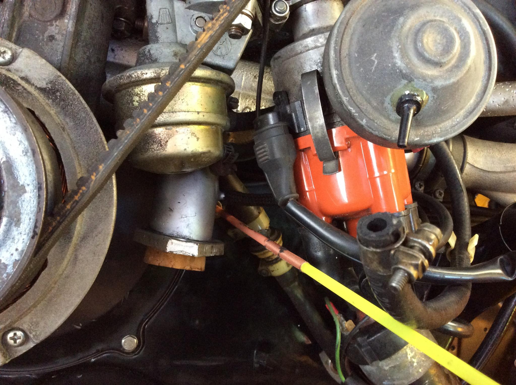

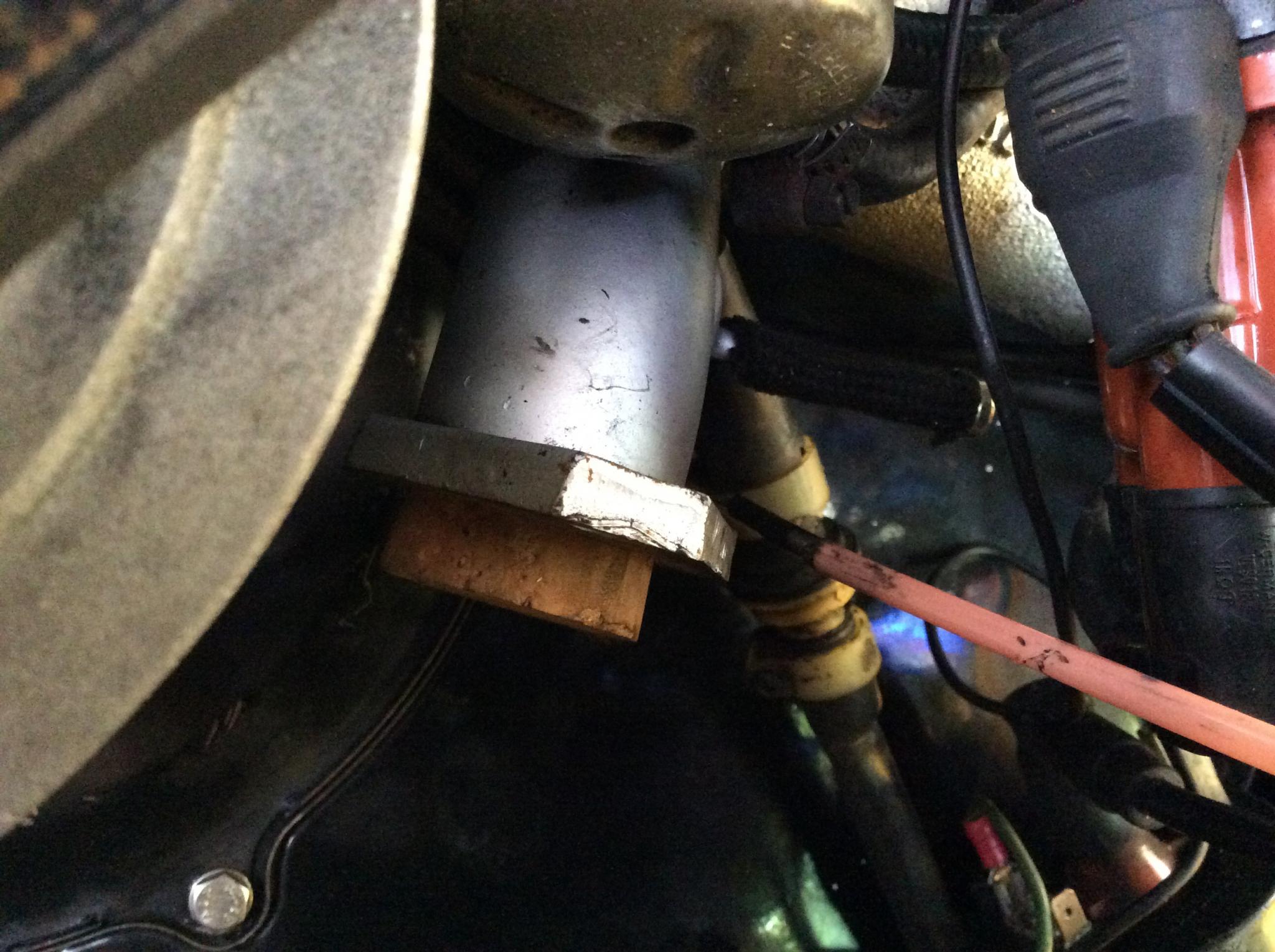

lösung : Strohhalme mit tesa zusammenkleben, vom Motrorraum einfühten und unerm Bulli den Gaszug durch den Strohhalm schieben....
gaszug strohhalm trick,

du hast vor Motoreinbau Vergessen den Gaszug einzufädeln? Du liegst unter dem Bulli und fluchst weil Du den Gaszug nicht eingefädelt bekommst?
