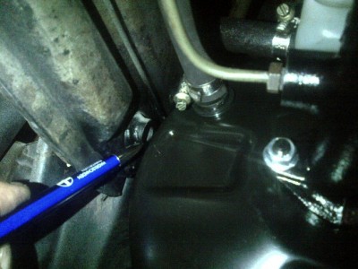

Hier nun mein Bericht:
Der ausgebaute ATE - BKV ist in seinen beiden Aussendurchmessern lediglich ca. 1,8 cm kleiner als der neue 9 Zoll -ATE-BKV (9": siehe Bild). Verbaut ist ein 23,8mm Hauptbremszylinder - ebenfalls von ATE.
Also könnte es sich demnach beim alten tatsächlich um einen 8" -BKV (nicht mehr im Handel erhältlich) handeln. (1Zoll = 2,54cm) Rein von der äusseren Betrachtung her.
Leichtes Beschleifen der einen Achsschild-Gewindehülse (siehe Kugelschreiberspitze im Bild) war für den 9"-Einbau beim T2b ´73 doch angesagt - d.h. die Hülse ist wohl erst ab MJ74 werksseitig gekürzt.
Das heißt die 7"-BKV müssen dann für frühere Modelle sein - ich vermute bis incl. T2ab MJ72.
gruss ulme
9"-ATE BKV im T2b Baujahr 73 (Fgst.-Nr. 233.........)

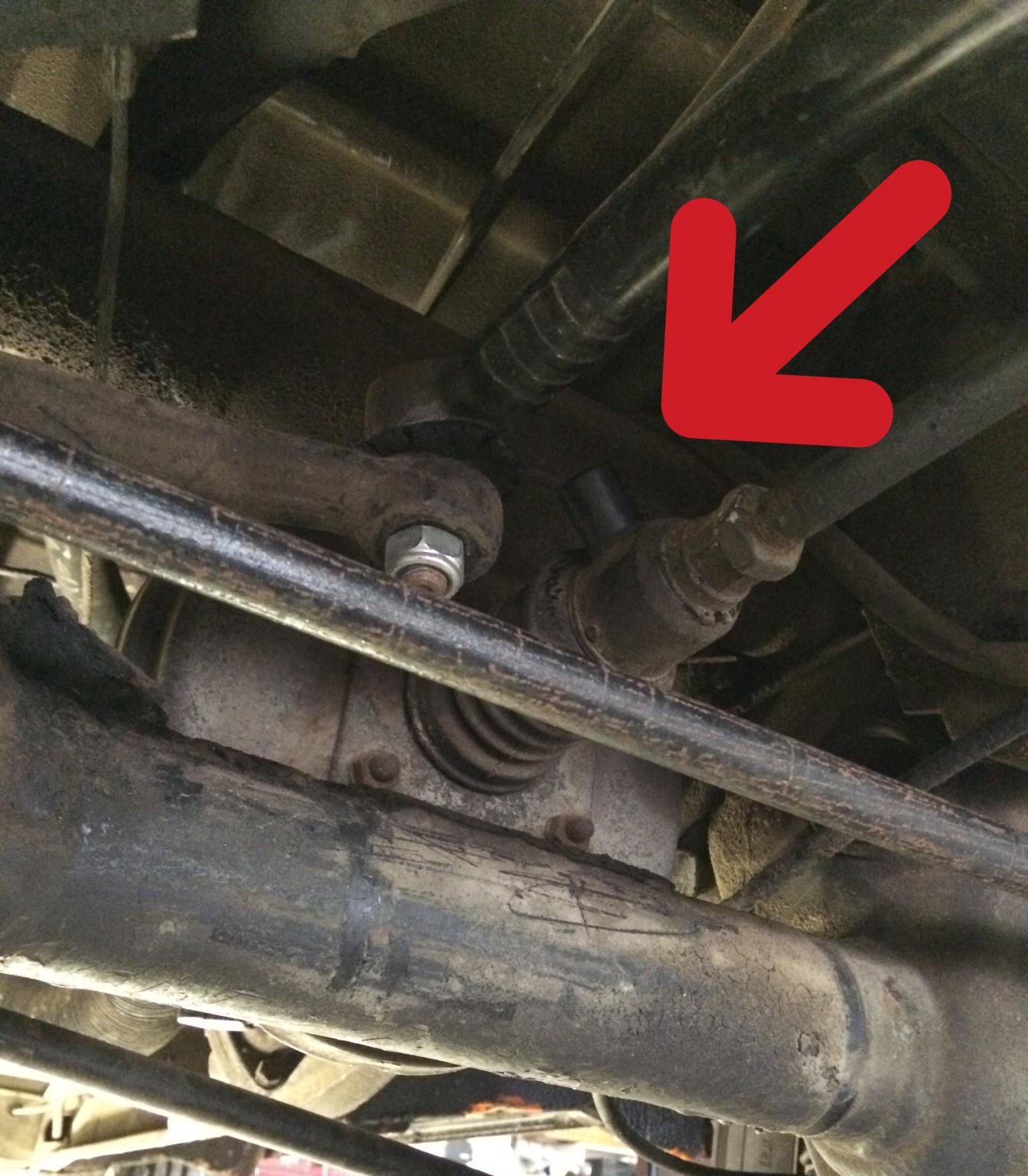

Dran denken! Bei 9 Zoll BKV muss links die starre Spurstange sein - also die ohne Klemmschellen.
Es gibt T2 bei denen die Spurstangen vertauscht sind oder gar zwei einstellbare (nicht serienmäßig) haben. Sicherheitsthema!.
