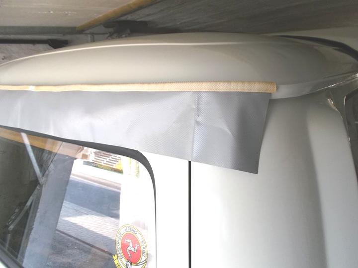

Nur mal so eine Idee wie ich es verwirklicht habe, um die Klappe leicht geöffnet lassen zu können. Ein Streifen PVC Plastikplane vom Autosattler / Planen-Hersteller mittels Kantenschutz auf die Regenrinne geklemmt. Hilft wohl bei "senkrechtem" Regen, aber nicht wirklich bei "waagerechtem".

Genau das hab ich vor.
Ich wollte es nur etwas weiter um die Ecke führen, um etwas Spannung drauf zu bekommen und ein eventuelles Flattern zu unterbinden.
