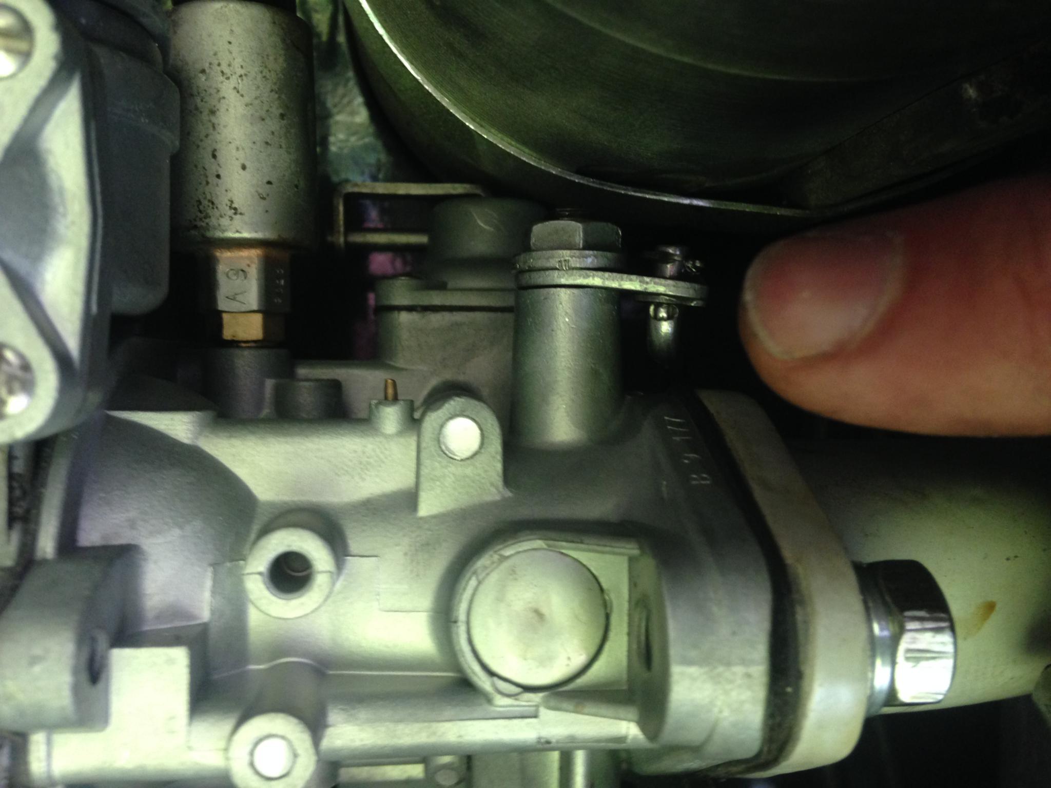

In wie weit darf der Vergaser von außen feucht sein? Oder muss er pups trocken sein?
Meinen, von jemanden generalüberholten und Ultraschallgerwinigter Vergaser tropft am Fuß rechts aus der Schraube/Mutter.
Die Stirn ist auch feucht. Siehe Fotos. Ist das bedenklich? Oder muss ich den jetzt nochmal runternehmen und irgendwas unternehmen? Wenn ja, was ?

Moin, wenn ich deinen Finger richtig deute, tropft das bei dir aus der Drosselklappenwelle raus. Das darf bei Einen überholten Vergaser definitiv nicht sein, weil das eigentlich einer der Hauptschwachpunkte ist. Die Welle darf da kein Spiel haben. Wackel mal an der Schraube/Hebel, ob da Spiel ist. Wenn, lass das machen. Auslaufender Sprit hat im Käfer motorraum nichts zu suchen. Wende dich an die Person, die den Vergaser überholt hat und frage, ob er auch die Drosselklappenwelle getauscht hat. Wenn nicht, machen lassen. Wenn du jemand anderen dafür suchen solltest, kann ich Guido Wensing empfehlen.

Normalerweise sollte da nix tropfen. Im Betrieb saut er da nicht raus, sondern saugt dort Nebenluft ein. Was zu einem Abmagern des Gemisches führt.
Wenn da was tropft muss auch bei stehendem Motor etwas fließen. Dann wäre für mich neben einer klappernden Drosselklappenwelle auch noch das Schwimmernadelventil oder die Schwimmereeinstellung in Verdacht.

Beim alten Vergaser "H30/31 pict" der zuvor verbaut war, hat auch genau dort rausgetropft.

Wie verhält er sich, wenn du Last drauf gibst? Ich denke, er läuft durch Nebenluft einfach zu mager und zickt deswegen noch rum.
Neue Buchse für die Welle und fertig ist.
Danach alles in Grundeinstellung lassen und wenn er damit fährt, dann nochmal mit CO-tester einstellen.

Ja im Standgas und beim Starten läuft er nicht so gut. Wenn ich aufs Gaspedal latsche, ist es so, als würde dem nur die ersten 30% vom Gaspedal interessieren. Alles was danach kommt, ist nicht mehr so durchzugsstark. Aber vielleicht bilde ich mir das auch nur ein. Außer Dem hört sich der Motor etwas fett und sabbernd an. Ob das alles wirklich "nur" noch mit dem Vergaser zusammen hängen könnte?
