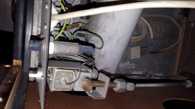

Moin, ich wollte eben eine kühlbox aus einem t2 berlin mit Gas testen. (Mit Strom funktioniert sie) Nur leider geht der Zünder nicht, bzw ist nicht angeschlossen. Hat jemand ein Foto von seiner Kühlbox wo der Zünder angeschlossen ist?! Oder vll nen Tipp für eine Alternative, wenn meiner kaputt ist?! Danke für Hilfe und Tipps!

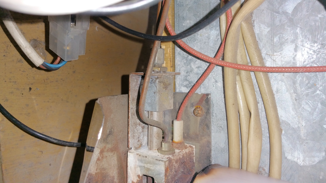

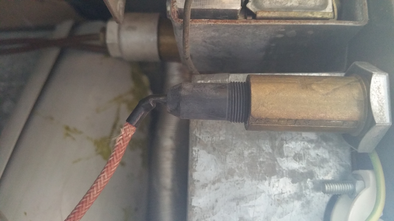

ich kann jetzt nicht so richtig sehen, ob da ein Anschluß fehlt. könnte aber bei Bedarf morgen mal ein Foto machen.

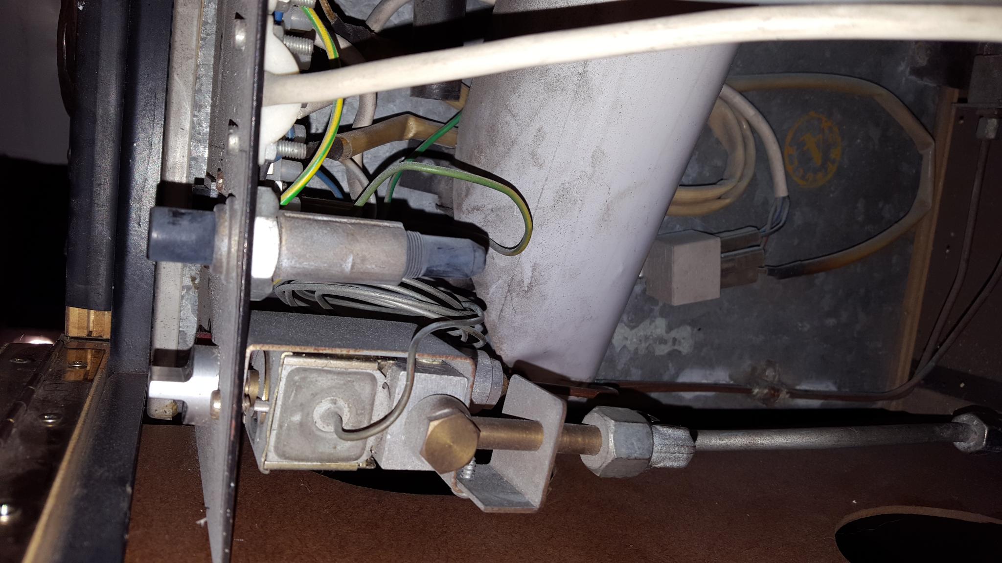

das sieht auf dem Foto tatsächlich etwas komisch aus, aber der Zünder ist nirgends angeschlossen. Danke nochmal für die Anleitung zum Starten. Wenn du noch Fotos von deiner Box machen könntest, wäre ich sehr dankbar!

Ja, bei dir fehlt das Zündkabel. Ist so ein gewebeummanteltes. Auf deinem ersten Bild sieht man hinter dem Anschluß des gewinkelten Küpferrohres das Loch, wo das Kabel eigentlich drin stecken sollte.
keine Ahnung, ob man das noch neu bekommt, aber das ist wohl sowas wie ein Piezozünder. Es muss ja nur unten in das Loch passen, nach oben hin kann man ja basteln. Vielleicht findest du irgend ein altes Elektrolux Gerät, was man ausschlachten kann.

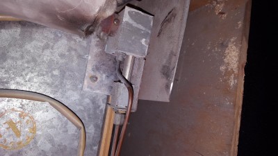

Was mich noch wundert, ist, dass das Brennergehäuse bei dir kein Loch hat, um die Flamme zu sehen. Da drunter ist ja dieses spiegelnde Blech, das etwas abgewinkelt ist, so dass man von oben über diesen Spiegel sieht, ob der Brenner an ist. Im Prinzip könnte man ja auch mit nem Stabfeuerzeug von dort aus starten. Aber wie gesagt, ich seh bei dir kein Loch.
