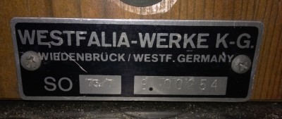

Hättest Du vielleicht einmal ein Foto von Deiner Einrichtung (ggf. Bezeichnung nach Westfalia Typenschild)?

Habe noch ein foto der Westfalia Plakette. Wegen der modellausstattung...also alles vor dem Kofferraum, incl. Der Rückbank ist so wie im Prospekt, ich wüsste nicht welche Ausstattung es sonst sein sollte. Der Bus würd 02/79 erstmals zugelassen.

SO73/7 ist "Helsinki". (ohne Schrank)
Düsseldorf : 73/1; Offenbach 73/5 - beide mit Schrank
Hilmar
Hilmar
