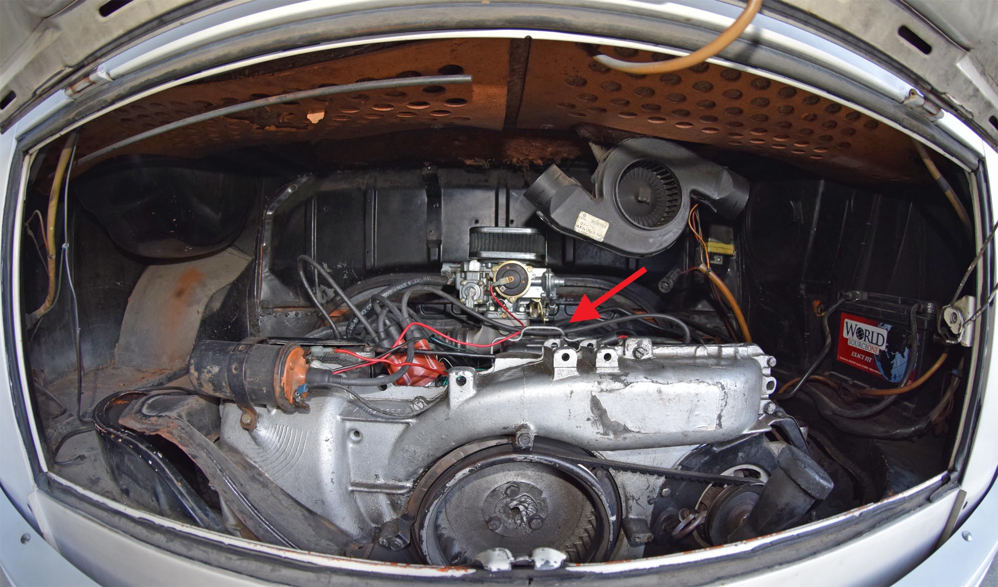

was ist das für ein Vergaser? USA-Fahrzeug von 1978 mit 2 Liter und 69 PS. Ein 2 Liter-Motor müßte doch ein Typ4 sein und damit 2 Vergaser haben. Ein Typ 1 Motor hat keine 2 Liter und 69 PS. Und nach Einspritzung sieht mir das auch nicht aus.
Wer kann weiterhelfen?

das könnte ein Weber 32/36 Vergaser sein.
Schau mal auf den Vergasersockel, hier sollte der Vergasertyp eingeprägt sein.
Ich habe ebenfalls diese Kombination in meinem T2b.

Ist ein Typ4 mit Zentralvergaser.
Nicht orginal, kann aber funktionieren.

Ich habe mal ein paar Bilder im Internet angesehen. Also ich habe diese Kombination nochmal woanders gesehen. Insofern kann ich beinahe nicht an eine Bastellösung glauben - außer es wäre damals üblich gewesen, diese Umrüstung durchzuführen. Auch der Vergaser hätte ja so dimensioniert sein müssen, daß er diese 4 Zylinder entsprechend beliefern kann. Es bleibt etwas rätselhaft.

Ist so, dieser Vergaser wird vielfach auch gern bei anderen Autotypen (als "Tuning-Maßnahme", bzw. als Ersatz für die Originalkonfiguration für z.B. Datsun, Jeep, Opel usw. und so fort) eingesetzt (und nicht nur bei den Amis, aber vorwiegend).Wolfi hat geschrieben:Also ich habe diese Kombination nochmal woanders gesehen.
... sagen wir einmal hohe (standardmäßige) "Improvisationskünste" wenn die Solex augelutscht waren (bzw. die Einspritzung nicht mehr richtig funktionierte) und man für um die 400 $ seine Kiste wieder halbwegs vernünftig zum laufen bekam und ohne horrende Kosten für die Überholung der Solex (bzw. der Reparatur für die Einspritzung) ausgeben musste.Wolfi hat geschrieben: Insofern kann ich beinahe nicht an eine Bastellösung glauben - außer es wäre damals üblich gewesen, diese Umrüstung durchzuführen.
Sagen wir einmal so, die Amis wussten wie der Weber für (die verschiedenen) VW's abzustimmen war:Wolfi hat geschrieben:Auch der Vergaser hätte ja so dimensioniert sein müssen, daß er diese 4 Zylinder entsprechend beliefern kann.
http://www.aircooled.net/making-weber-p ... vw-engine/
Nein, nicht wirklich. Da gibt es reichlich andere Beispiele, hier aus dem Forum in der jüngsten Vergangenheit erst:Wolfi hat geschrieben:Es bleibt etwas rätselhaft.
viewtopic.php?f=7&t=21102
viewtopic.php?f=7&t=20734
Ja, wie z. B. auch im Fall des Forumskollegen "Bulli".aircooled68 hat geschrieben:Nicht orginal, kann aber funktionieren.

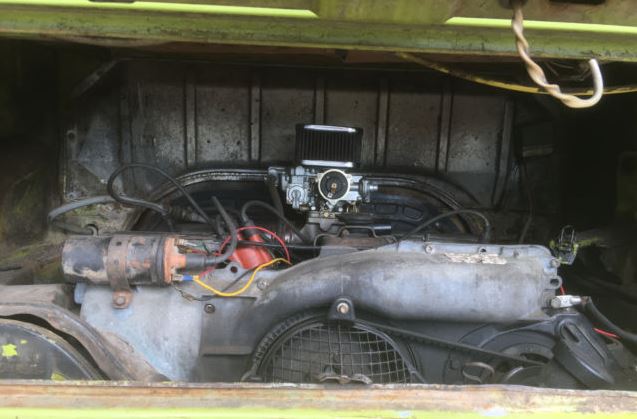

also ich habe das auch verbaut und das rennt ganz gut. Hat mich aber nicht davon abgehalten, mir so langsam die Sachen für eine Doppel-Weber Anlage zusammen zu bestellen ...
Wie die Ersatzteilsituation bei dem Vergaser, der immerhin auch bei bus - ok etc. zu bekommen ist, aussieht, kann ich aber auch nicht sagen. Verbrauchswerte ... bin der Meinung, dass ich nicht unter 10 l komme.

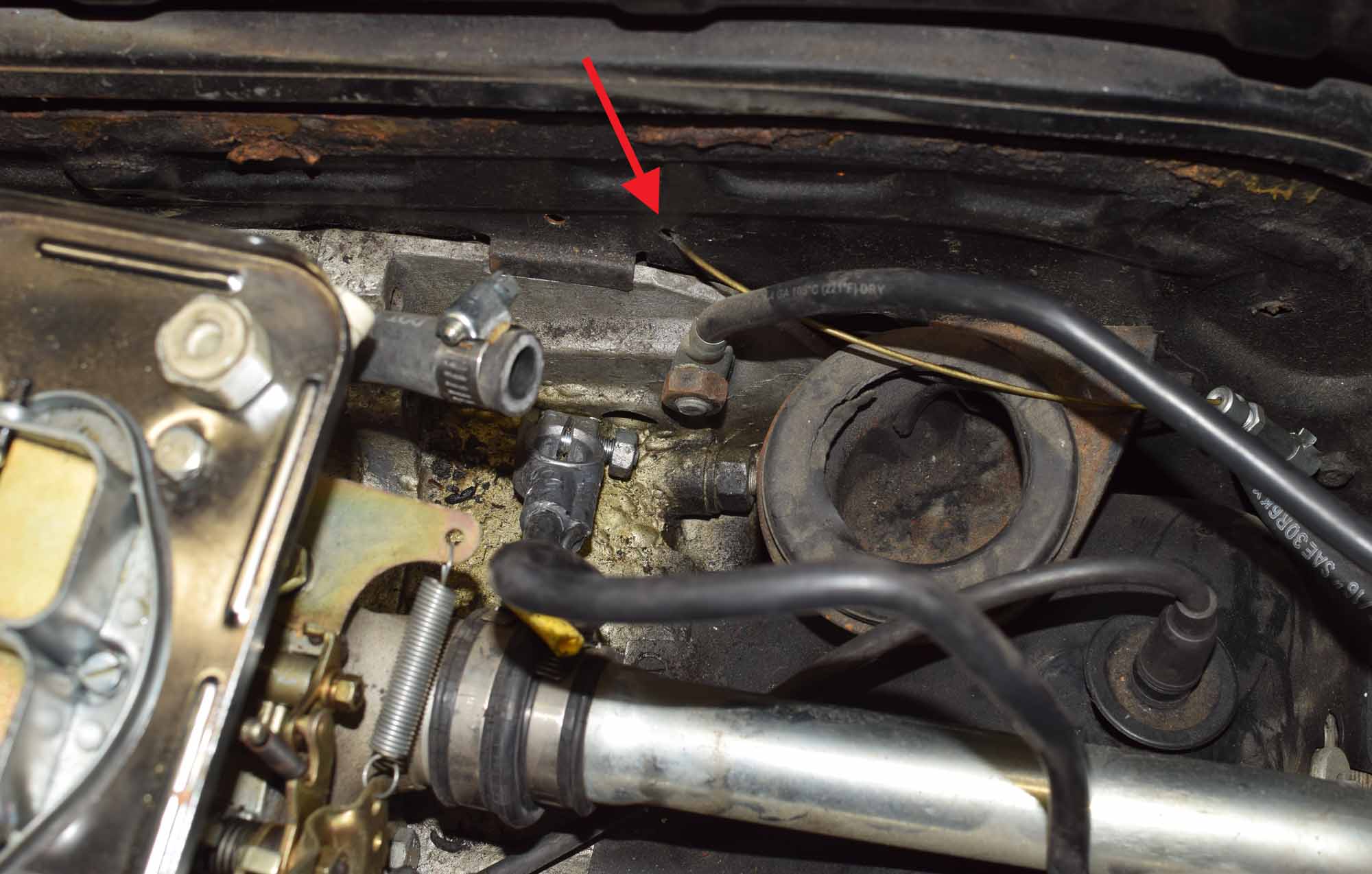

Ich würde gerne mal von den Fahrern mit diesem Weber 32/36 Registervergaser
wissen wie Ihr das mit den Gaszug gelöst habt! Wenn ich hinten am Motor stehe
kommt der Gaszug ja an der linken Seite raus und wenn ich den weber drauf setze ist
der Anschluss für den Gaszug ja auf der rechten Seite (Vorausgesetzt der Weber sitzt
so rum das man ihn einstellen kann) so würde ich diesen ja auch gerne anbringen!
Habt Ihr den Gaszug versetzt wenn ja wie genau? Würde mich sehr über infos freuen gerne
auch mit Fotos!!

... immer nach dem Motto "easy going" wie der Ami halt so is ....
Der Bowdenzug wird an passender Stelle durchs hintere Blech geführt und in einen nicht weiter in der Lage fixierten Mantel gezogen, hält ´ne Weile aber wohl nicht ewig.
Ich bin den Wagen mit diesem Registervergaser nur ca. 20-25 km im Winter zur Probe gefahren und obwohl der Motor kurz davor war an multiplem Organversagen seinen Dienst zu quittieren, lief der noch erstaunlich gut. Zumindest scheint der Vergaser mehr Leistung / Durchzug zu bringen als die Standardvariante. Ob der zur Vereisung neigt konnte ich nicht feststellen und der Leerlauf war so mieserabel, dass ich zum Kaltlaufverhalten nix sagen kann... mit der Peitsche gings aber ab!
