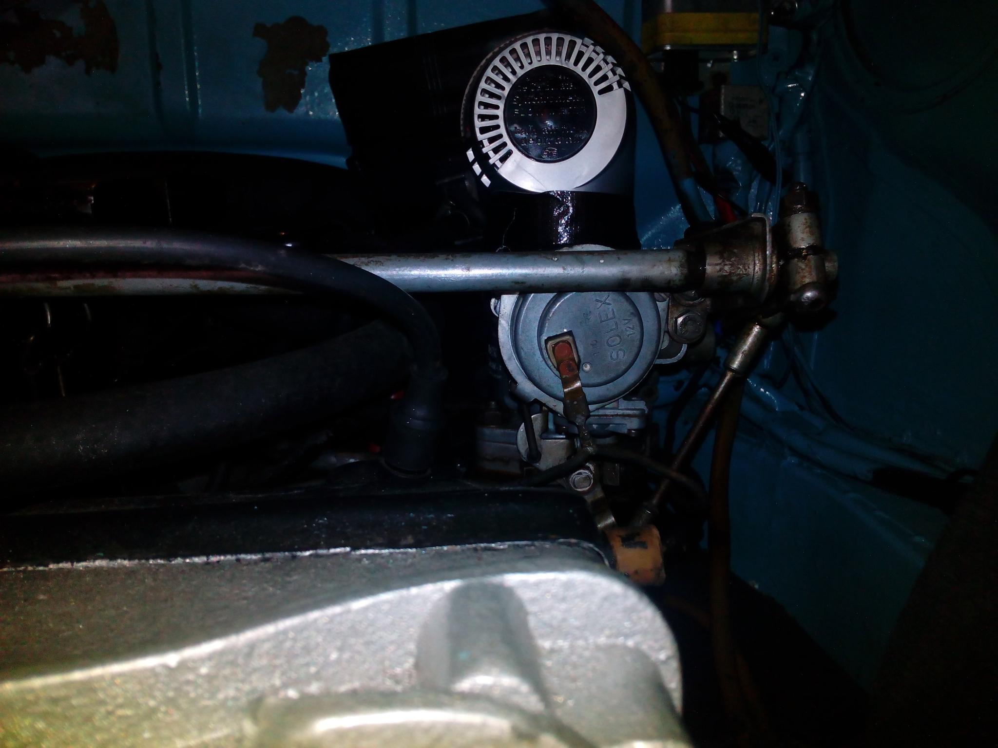

ich wollte das Gestänge das beide Vergaser verbindet richtig einstellen, damit beide Vergaser auch bei höheren Drehzahlen synchron Luft saugen, bzw. Leistung bringen.
Vergaser gestänge Typ 4 Motor
Im Leerlauf geht das ja ganz einfach über den Anschlag der Drosselklappe, quasi ohne Gestänge.

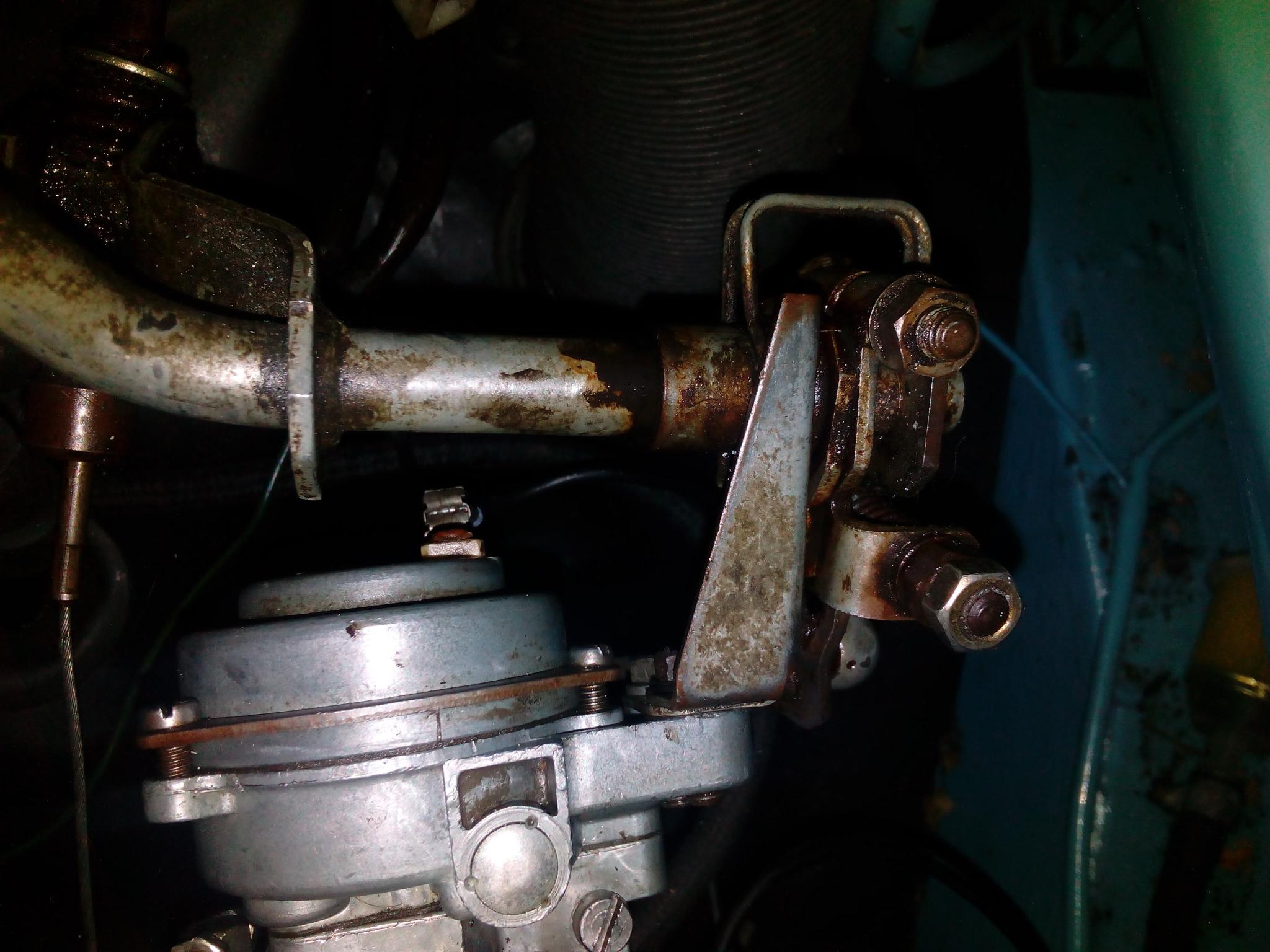

Die Einstellung des Gestänges hat auf der linken Seite 2 Schrauben, ich vermute eine für die Einstellung bzw. die Verdrehung und damit Synchronisation.
linker Vergaser Gestänge 2 Schrauben
Auf der rechten Seite ist nur eine Schraube, die den Hebel am Verbindungsrohr festklemmt, da dieser auch etwas Luft hat, wenn ich die Schraube löse, könnte ich da wahrscheinlich auch etwas einzustellen versuchen - ich denke nur die Sache ist komfortabler am linken Mechanismus gelöst,
den ich aber nicht ganz verstehe. Nur so viel ist klar, die Kontermutter muss gelöst werden und dann verstellt man etwas, wahrscheinlich aber den Einstellwinkel des linken Hebels?

Die Sychrontester des Luftstroms zeigen bei höherer Drezahl nicht genau die gleichen Werte an, der rechte Vergaser saugt etwas weniger, das würde ich gerne nachstellen. Ursache ist vielleicht, dass er auf die Gestängeverdrehung etwas später anspricht, in den ganzen Umlenkhebel-Lagern ist ja doch etwas Luft. Auch die Lagerung der zentralen langen Stange hat einige Luft, ist das normal?

Dann sollte man im Bentley einmal auf die Seite 109 gehen. Da ist die Einstellmutter jedoch nicht gekontert, müsste wohl auch nicht sein, wenn man eine neue stramm sitzende selbstsichernde Mutter nehmen würde.

Seite 109 beschreibt den Vorgang und die Lage meines Gestänges perfekt, die gesonderte Schraube, bei mir gekontert ist eine gute Möglichkeit die doch recht sensible Feineinstellung hinzubekommen - wenigstens bis etwa 3000 Umdrehungen, dann ist der anzeigebereich der Luftmassenmesser nicht mehr hinreichend aufgelöst ...
Jetzt kann ich mir also einbilden, dass das System wiedre synchron arbeitet.
