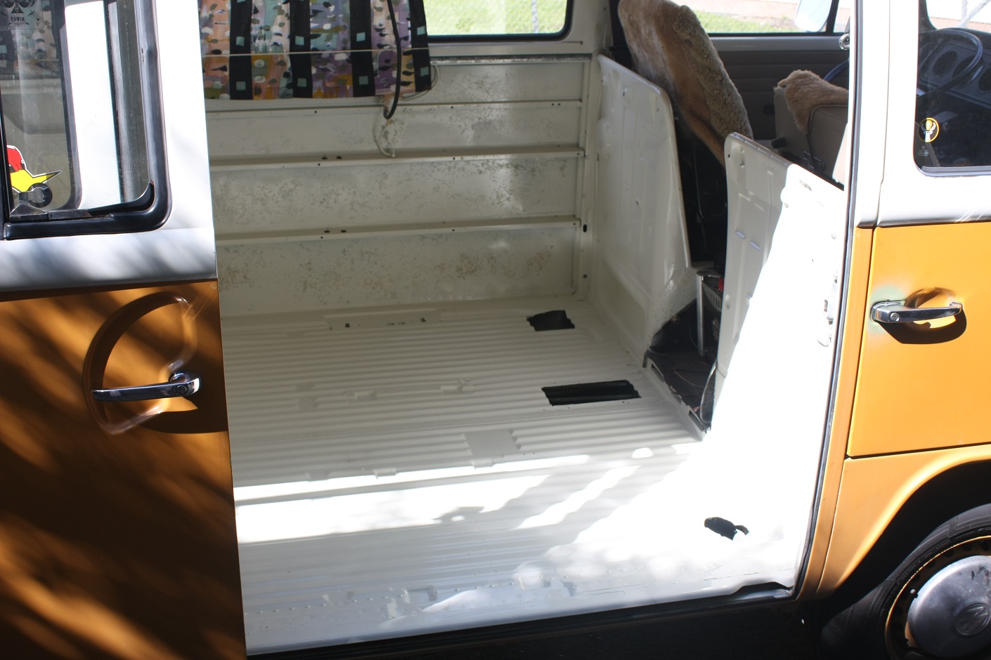

sowas?
(etwas rauszoomen für das ganze Bild)
leider ohne Maße. Wobei ja die Mitte egal sein müsste, die Gasentlüftung muss so sein, dass das Gitter und der eventuell vorhandene Bodenkamin passt und für den Wasserablauf würd ich auch einfach mal die Kiste reinstellen.

Danke für das Pic, aber ich glaube, dass das bei mir damals anders ausgesehen hat. die Heizung ist ja beim Helsinki auf der anderen Seite, da muss doch auch noch ein Ausschnitt für das Abgas rein oder? und ganz links( hinter Fahrersitz)der Ausschnitt? für was sollte der sein? Sind die Ausschnitte beim späteren Model ( BJ 78) vielleicht anders.

Ihr sprecht in der Tat über zwei unterschiedliche Helsinki -
der angedeutete Kasten ist die optionale Heizung.
einmal SO 72/3
und SO 73/7

der große Ausschnitt ist tatsächlich für die Truma SBA-Heizung. Die wird mit ihrem Brenner eben von oben durch dieses riesige Loch gesteckt. Einen weiteres Loch für Abgas hat die nicht. Nur an der B-Säule ist noch ein Abgasausgang in Höhe Anschnallgurt - für den Kühlschrank.
Überlege Dir, ob Du die SBA-Heizung weiter verwenden willst. Ich fand die damals echt im Weg, zumal die ja im Betrieb unglaublich heiß wird. Und so ganz sicher scheint die auch nicht zu sein, haben wir hier auch schon gehabt. Vorteil allerdings: die braucht, abgesehen vom Zündfunken, keinen Strom, sie hat kein Gebläse.
Das Loch ist 10x10 cm groß. Da hängt wohl serienmäßig noch ein Maschendraht drüber, um Mäuseeintritt zu verhindern. Wenn Gas aus der Anlage Austritt soll über das Loch das Zeug nach draußen "fallen". Unten hängt dann ein Seitwärtsrüssel dran - sieht von der Seite wie ein offener Kasten aus. Der soll neben Spritzwasser verhindern, dass Du am Morgen auf ner Riesengasblase unter Deinem Bulli sitzt, wenn Du Deine SBA zündest. Durch diesen Rüssel entlüftest Du Deinen Gasflaschenschrank seitlich.

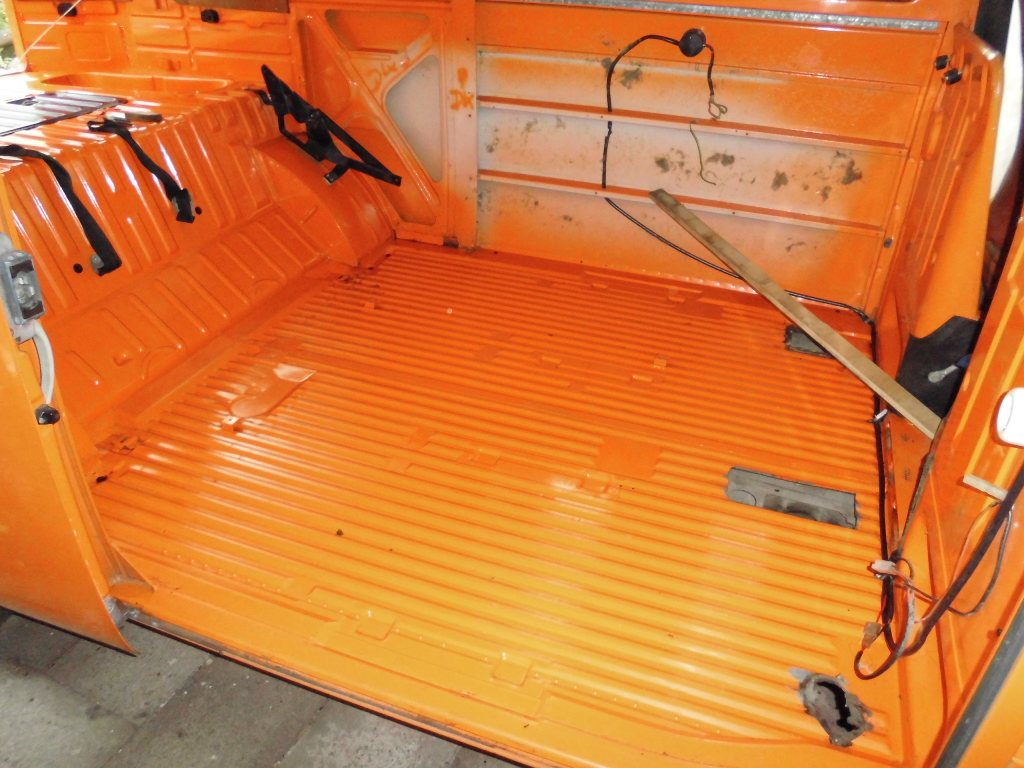

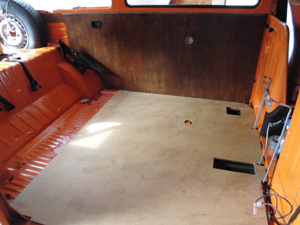

Hey,
jetzt hab ich noch Bilder von meinem gefunden....
Grüße Daniel
Grüße Daniel

Wie blöd kann man den eigentlich sein
Ich habe ja noch die originale HartfaserBodenplatte ! da sind ja alle Ausschnitte drin. Die brauche ich ja nur reinzulegen Bingo. Wegen der Heizung, da hab ich eine fabrikneue organisiert, die sollt eigentlich funktionieren. Vielen Dank für die Hilfen...
