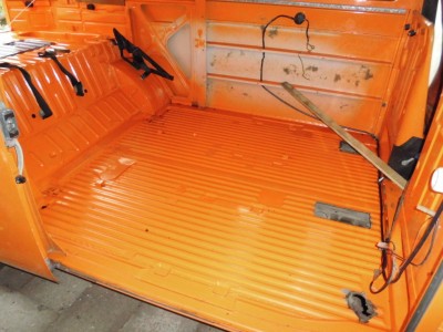

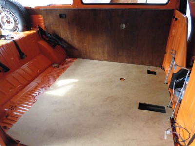

jetzt hab ich noch Bilder von meinem gefunden....
Boden Innenraum_1
Boden Innenraum_1
Boden Innenraum_2
Boden Innenraum_2
Grüße Daniel
