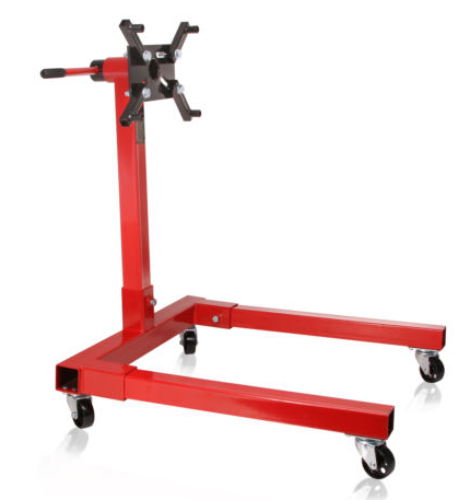

Moin zusammen,
habe gerade meinen frisch überholten Typ4 abgeholt und habe leider anständige Werkbank. Kann jemand einen Motorständer empfehlen für den 2 Liter?
Bei Ebay gibts zu meiner Überraschung viele schon ab 35,- EUR ....
DANKE für Feedback. Alexander

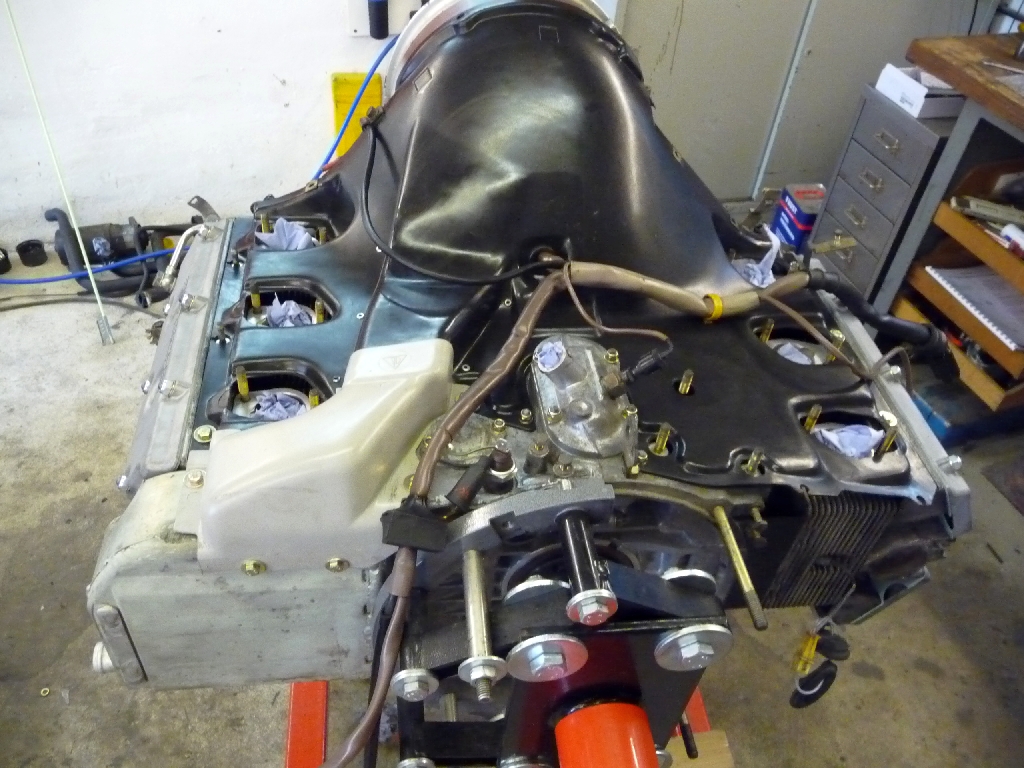

Ich habe so einen Chinaständer aus der Bucht. Die sind günstig und hielten sogar 6 luftgekühlte Zylinder drehbar und mit guter Stabilität. Passend zum Motor habe ich mir allerdings einen Adapterkranz gekauft, der direkt an das Kurbelgehäuse angeschraubt werden konnte (nachdem ich das Gewinde auf metrisch M10 umgeschnitten hatte...). Der Adapter war allerdings etwas kostspieliger, sorgt aber für eine gute, kraftschlüssige Verbindung zum Motorblock. Das müsste es für unsere 4-Zylinder doch bestimmt auch geben.

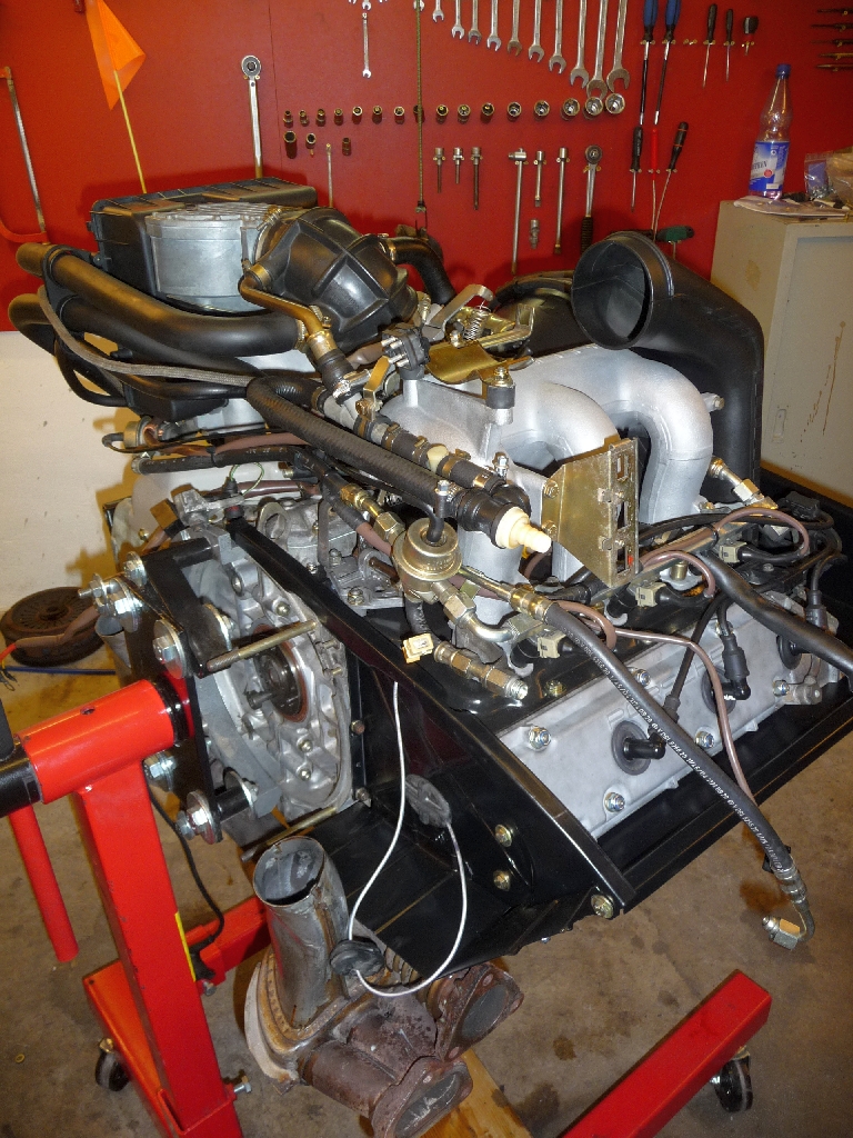

So einen ähnlichen hab ich leihweise auch da stehen. Aber ich bekomme die Halteplatte ums Verrecken nicht an meinen Motor. Passt mit Kupplung einfach nicht.

Kupplung einfach vorher abnehmen? Oder man müsste die Hülsen zur Verschraubung verlängern. Geht aber IMHO generell nur mit dem Adapter gut.

Und genau darauf hab ich keinen Bock. Ich will das Moped mit Kupplung raufsetzen. Mir geht's nur darum, daß ich den Motor auch mal pflegen kann, wenn ich ihn mal draußen hab. Kleinscheiß ist ja immer zu machen.
Und die Fuhre aufe Werkbank zu wuchten, wenn ich n Motorheber habe wäre albern.
