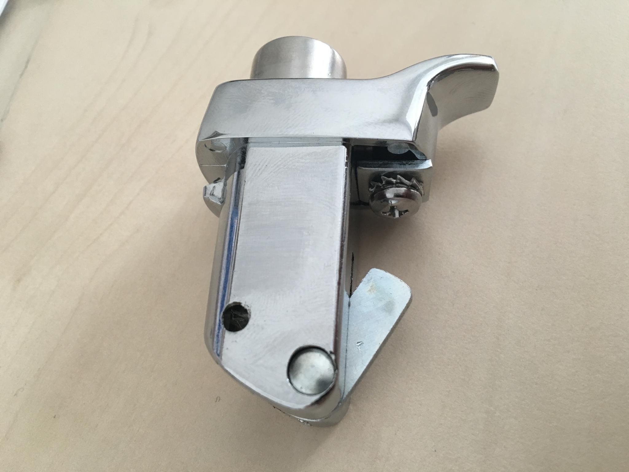

ich möchte bei meinem T2b das Heckklappenschloss (nicht verschließbar) ausbauen und ein verschließbares Schloss einbauen.
Kann mir jemand sagen, wie das funktioniert? Vielleicht gibt es da eine Beschreibung, die ihr verlinken könnt.

ich nehme an Du meinst das Schoß oben - nicht an der MotorraumHeckklappe?
Verkleidung ab, am einfachsten auch Schloßmechanik raus - und Schraube des Schließzylinders lösen:
Motorraumklappe ist noch einfacher - die Kreuzschlitzschraube sollte sichtbar sein:

War etwas ungenau von mir; ich meine das Schloss der Motrraumklappe (es ist ein T2b Pick-up, daher hab ich nur dieses hinten). Das neue Schloss sieht genau so aus, wie auf Deinem letzten Bild.
Wenn ich Dich richtig verstehe: nur die Kreuzschlitzschraube am alten Schloss rausdrehen und dann ausbauen und das neue verbauen?

Hat geklappt, war nicht schwer. Die Schraube wird rausgedreht, dann fällt die viereckige Beilagscheibe heraus. Danach lässt sich das alte Schloss aus der Klappe entnehmen. Umbau in umgekehrter Reihenfolge mit dem neuen Schloss. Fertig.
Mac
