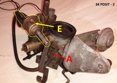

Ich war eigentlich immer auf der Suche nach einem 1600er Typ 1 Motor und hatte mich als Schraubernewbie seither auch in diese Technik vertieft. Jetzt ist es aber ein Typ 4 geworden und nu ich sitz hier vor einem 34 PDSIT-2 und 34 PDSIT-3 und konnte trotz intensiver Suche (hab auch artig in den britischen Seiten gewühlt) die folgenden Fragen für mich nicht auflösen. Ich hoffe ihr könnt mir da aushelfen.
Zum Hintergrund: Die Vergaser wurden erst später (vom Vorbesitzer) dazu erworben. Liefen aber nie in diesem Bus. Wo die beiden Jungs überhaupt eingesetzt wurden ist leider nicht bekannt. Muss also kein Bulli gewesen sein!

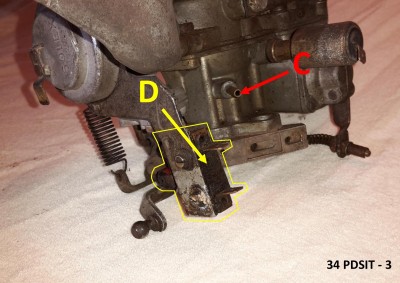

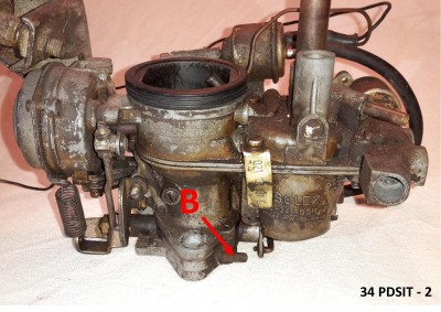

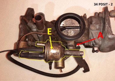

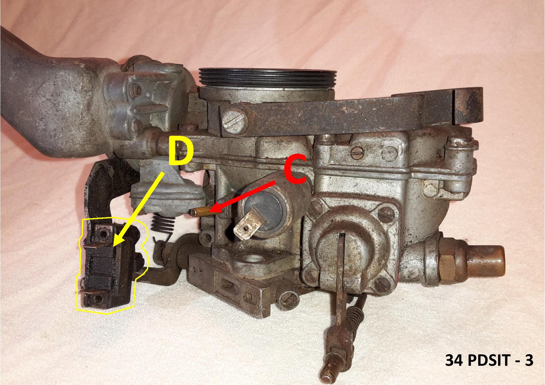

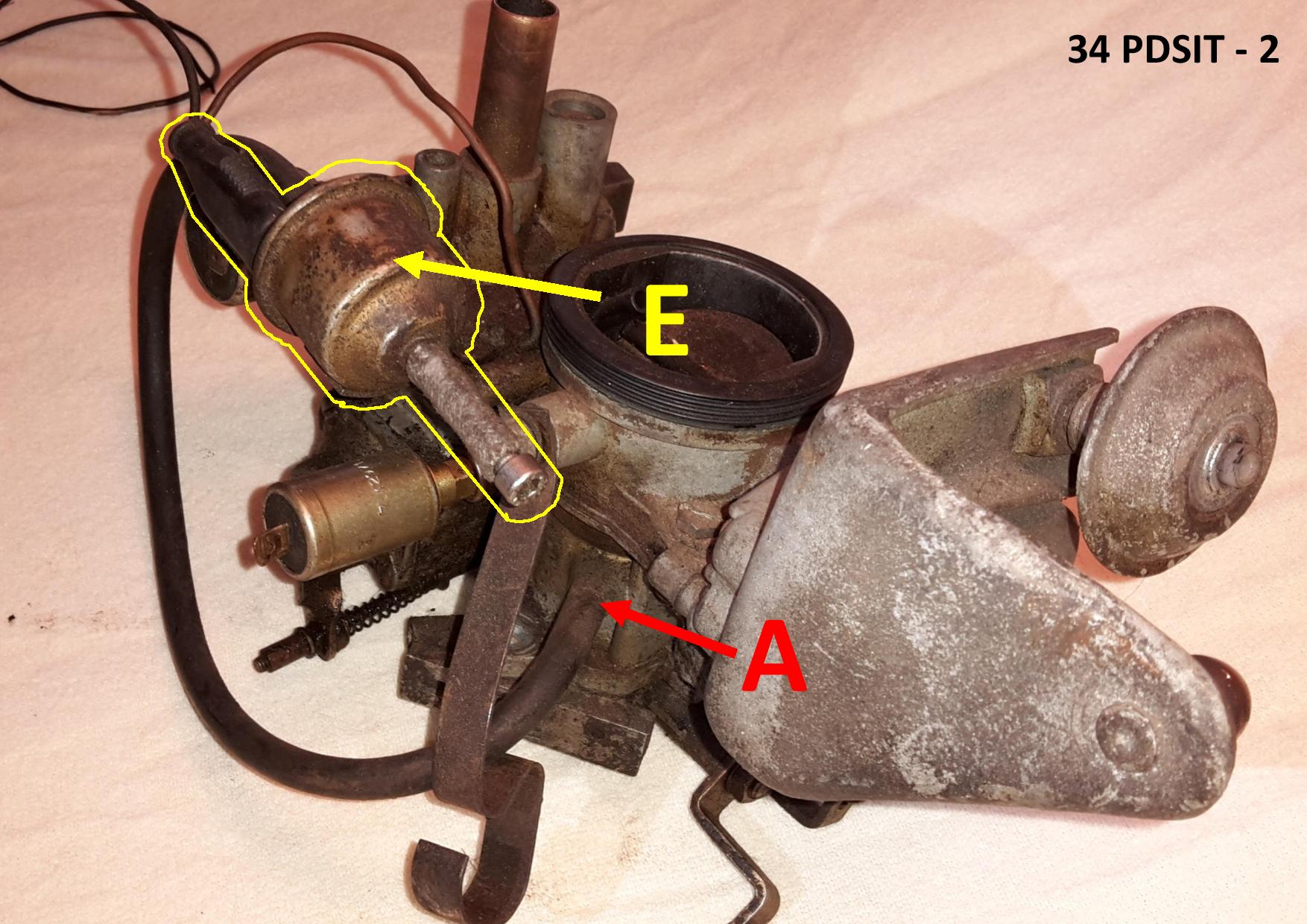

Fragen zum Unterdrucksystem in rot und zu zwei Fremdkörpern in gelb:
1. Ausgehend von der einschlägigen Literatur war ich eigentlich der Meinung, dass die Unterdruckanschlüsse A und B zum Verteiler gehen und für Früh- (A) und Späterverstellung (B) gedacht sind. Korrekt?
2. Aber warum hat dann der rechte Vergaser (34 PDSIT-3) denn auch noch nen Nüppel (C) am Drosselklappenteil??
3. Und wat ist das (E) überhaupt für´n Rakete? Ne Pumpe? und dann noch am Unterdruckanschluss?
4. Bei bei D hab ich schon dreimal keine Ahnung.
Ich weiß, ich weiß... werde den Bulli bei Zeiten vorstellen. Mit Bildern und allem Pipapo. Versprochen ! :gut:

Ich habe leider in meinen technischen Unterlagen nicht gefunden aber ich vermute das es sich bei den zusätzlichen Teilen um die Reste eines Tempomaten oder einer Schubabschaltung handelt. Der Schalter (D) löst vermutlich in der Leerlaufstellung aus und schaltet dann das Unterdruckventil (E). Bei (A) handelt es sich um den Unterdruckanschluss, welcher normalerweise für die Lastabhängige Zündverstellung genutzt wird.
Soweit meine Theorie. Eventuell hat noch jemand anderes (ich schiele in deine Richtung Rolf-Stephan) Unterlagen um festzustellen um was es sich dabei genau handelt und ob sowas im T2 irgendwann einmal verbaut wurde.

mein Bus ist tatsächlich ein US-Einspritzer (welcher jedoch nie in den USA war), den der Vorbesitzer auf eine Doppelvergaseranlage umrüsten wollte. An diesem Plan halte ich nun auch fest. Es mag aber gut sein, dass die später erworbenen Vergaser ebenfalls US Modelle sind. Die Tempomaten-Theorie ist interessant. Heißt für mich, dass die Dinger bei der Revision gern wegfallen dürfen.
Zur Frage der Unterdruckanschlüsse: Dann ist B also korrekterweise für die Spätverstellung? Aber wofür hat dann der rechte Vergaser noch einen Unterdrucknippel? Für die Vergaservorwärmung am Luftfilter vielleicht?

nach der Teilenummer des Linken hatte ich schon gesucht. Die Ziffernfolge lässt auf einen Vergaser für den hier zutreffenden AW Motor schließen. Den Endbuchstaben "O" konnte ich bisher jedoch nicht zuordnen.. Die Frage zum Unterdruckanschluss des rechten Vergasers (hat leider kein Fähnchen mehr) würde das aber ohnehin nicht klären.

...wenn Du aus dem O ein Q machst dann sind das die Vergaser:
Solex 34 PDSIT-2 VW 454-1 für Motor AW (2/1800)
