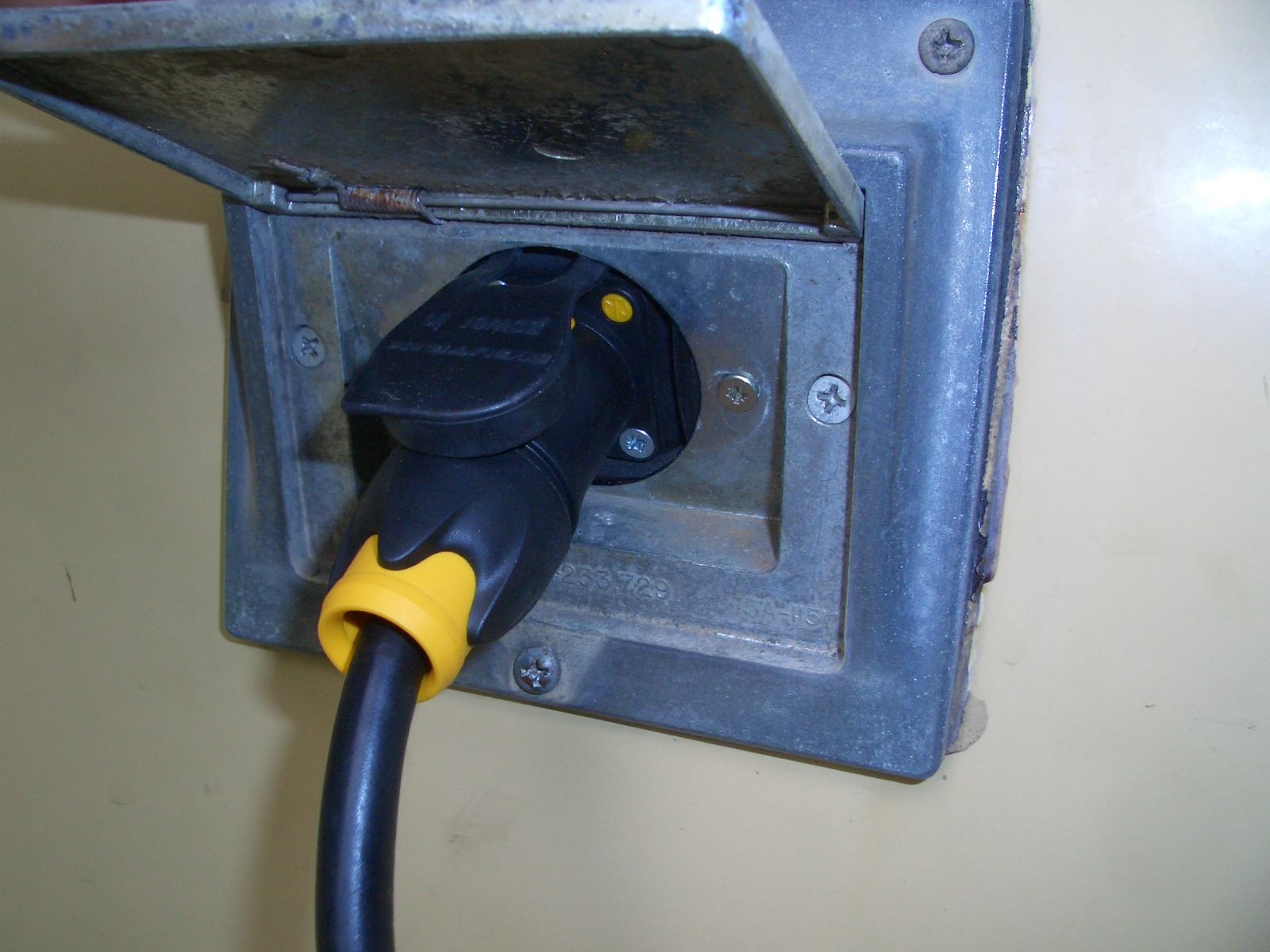

Für die Aussteckdose hab ich Komponenten der Powercon True1 Serie von Neutrik verwendet:
Steckdose:
NAC3MPX http://www.neutrik.com/de/powercon/powe ... er/nac3mpx
Stecker:
NAC3FX-W http://www.neutrik.com/de/powercon/nac3fx-w
Optionales Zubehör:
SCDR zur Isolierung auf der Innenseite http://www.neutrik.com/de/powercon/powe ... ehoer/scdr
SCNAC-MPX als Wasserdichte Abdeckkappe http://www.neutrik.com/de/powercon/scnac-mpx
Vorgehen:
Metalcover von der Bakelitverkleidung trennen (Mittleren zwei Schrauben), Metalcover von der Karosse trennen, (äußeren drei Schrauben) 110V Stecker vom Metalcover trennen (Inneren zwei Schrauben). 110V Stecker vom Kabel entfernen bzw. direkt gegen ein neues 220V Kabel austauschen. Steckdose mit Zubehör und Kabel montieren (Anleitung gibt es auf der Neutrik Seite). Der Stecker wurde auf ein passendes Alublech geschraubt, in die zuvor ein Loch mit dem Durchmesser der Steckdose gebohrt bzw. geschnitten wurde.
Da die Steckdose mit Abdeckkappe nicht unter die Klappe passt, wurde noch eine 4-5mm Gummimatte als Abstandshalter und zusätzliche Isolierung/Dichtung zwischen das Cover und die Aluplatte geschraubt. Wenn man die Abdeckkappe weglässt, passt es auch ohne die Gummimatte und man hat mehr Platz in der Bakelitdose. Die Abdeckkappe ist also optional. Wenn die Gummimatte wegfällt, sollte man aber für eine andere Isolierung/Dichtung mit Dichtmasse etc. sorgen. Die SCDR ist auch optional, wenn man die Bakelitdose weiter verwendet.
Danach noch den Stecker auf ein Kabel mit Schukostecker und CEE Adapter montiert und Fertig. Optional geht hier natürlich auch direkt ein CEE Kabel für den Campingplatz, aber mit dem Schuko kann man den Wagen auch in der Garage mit Strom versorgen. Kostet zwar mehr als eine Campingsteckdose und ist was Frickelei, sieht aber meiner Meinung nach besser aus, ist genau so sicher und kann auch unter Last geschaltet werden.
Das ganze basiert auf der Grundidee von Thomas. Danke nocheinmal an dieser Stelle dafür...

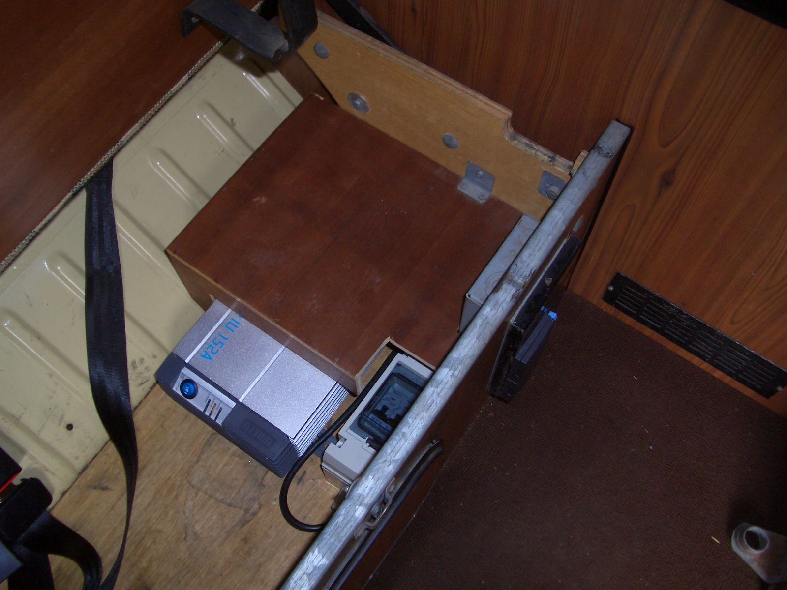

Von der Steckdose geht es in den Sicherungsautomat (2x10A und FI) und von dort zu den beiden Steckdosen (Berker Integro mit Klappdeckel aufgrund der geringen Abmessungen). Die originalen 110V US Steckdosen wurden aus der Blende des Steckdosengehäuses entfernt, das vorhande Loch für die Berker Steckdosen vergrößert und die Steckdosen dann entsprechend mit der Blende verschraubt. Bei den Steckdosen wird der Strom für das Ladegerät (bei mir ein Waeco Perfect Charge 152A) abgegriffen (mittels eingekürzem Kaltgerätekabel) und am Ausgang dann mit dem Westipannel verbunden. Hier lässt sich die Originalverkabelung inkl. der Steckverbindungen übernehmen. Durch die Überbrückung des Timers wird die Zweitbatterie nun dauerhaft über das Ladegerät geladen und die 12V Verbraucher gespeist.

Noch eine wichtige Anmerkung, damit der Fehlerstromschutzschalter im Falle eines Fehlers auch auslöst:
Punkt 3.4 ... Von der CEE-Eingangssteckdose muss ein 4 mm2 Kabel grün/gelb auf direktem Weg zur Karosserie verlegt werden
Quelle: https://www.reimo.com/de/fahrzeugbau/au ... v230v.html
Naja hier eben von dem Neutrik-Stecker in der Karosserie. (Buchse in der Zuleitung!)

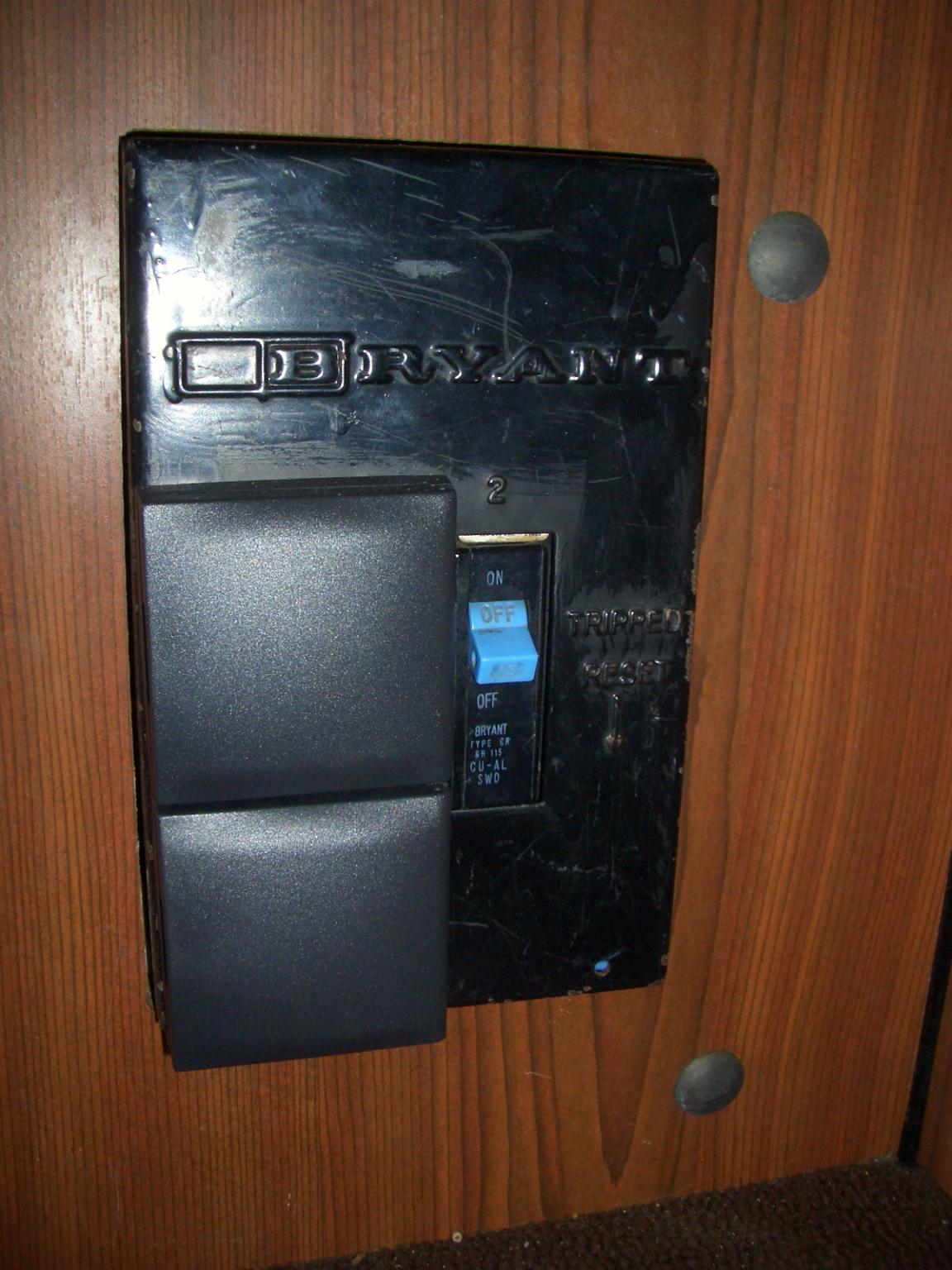

Karsti2310 hat geschrieben: Könntest du vielleicht noch ein direktes Foto von dem Steckdosenpanel nach Umbau reinstellen ?
Die alte Sicherung ist aktuell ohne Funktion, kann aber so evtl. als Schalter für andere Umbauten nochmals verwendet werden.

Danke Olli,
Sieht sehr gut aus! :dafür:
Karsten

Hab ein WAECO PerfectCharge IU152A verbaut...
Bei 12V hab ich bis zu 15A zur Verfügung, so das Batterie, Kühlschrank und sonstige 12V Verbraucher gleichzeitig versorgt werden können.
Gibt es aber scheinbar nicht mehr. Nachfolger wäre das MCA-1215.
Rechnerisch würde auch das IU812 mit 8A ausreichen (kostet glaub ich um die 99€).
Alternativ kann man aber auch jedes andere 12V Ladegerät mit der nötigen Amperezahl verwenden...
