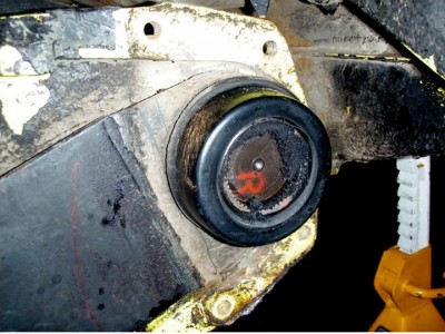

jonas5492
- T2-Fan
- Beiträge: 48
- Registriert: 06.07.2016 15:14
Re: T2b Restauration benötige hilfe
Ok Danke
ich hab in dem forum noch weitere Bilder gefunden wo die Zentrierbohrung auf der Rechten Seite sitzt
ich denke ich werde Sie so verbauen

jonas5492
- T2-Fan
- Beiträge: 48
also
ich habe bei mir nochmals genau hingeschaut und auf den 2 Blick ein weniger weiter weg
erkennt man auf dem Drehstab mit grün geschrieben ein L
villeicht auch noch eine hilfe die das gleiche problem haben
