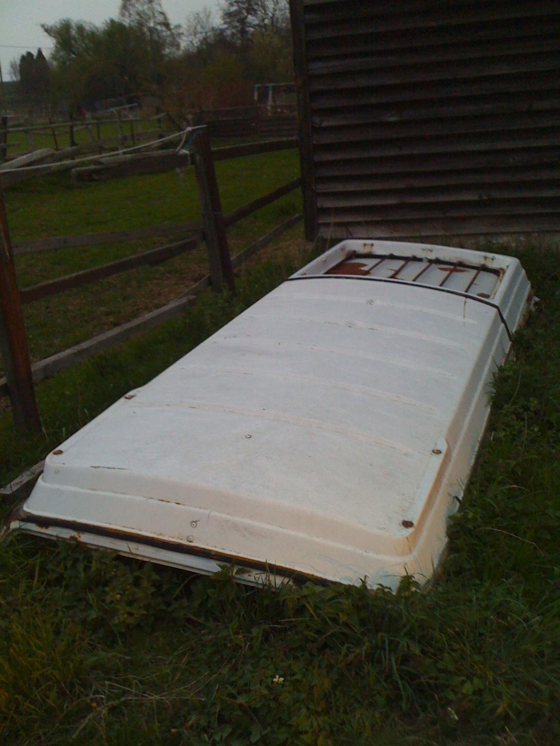

Gesucht wird der vorderen Teil der Blech-Dachhaut dieses Westfalia Aufstelldaches

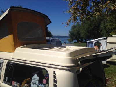

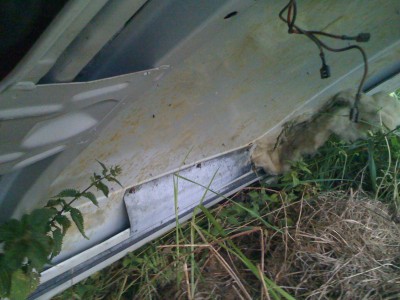

Für alle Nachahmungstäter hier mal ein paar Bilder der ganzen Aktion.
Ein extra Dankeschön geht übrigens nach Bremen an Rainer D. und an tango-achim :-)
Viele Grüße und für alle Nachahmer: viel Erfolg :-)
