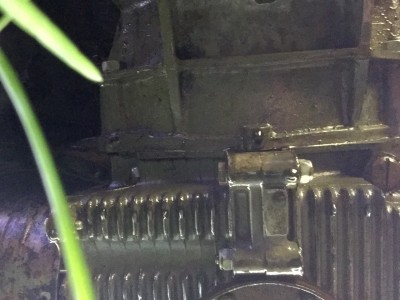

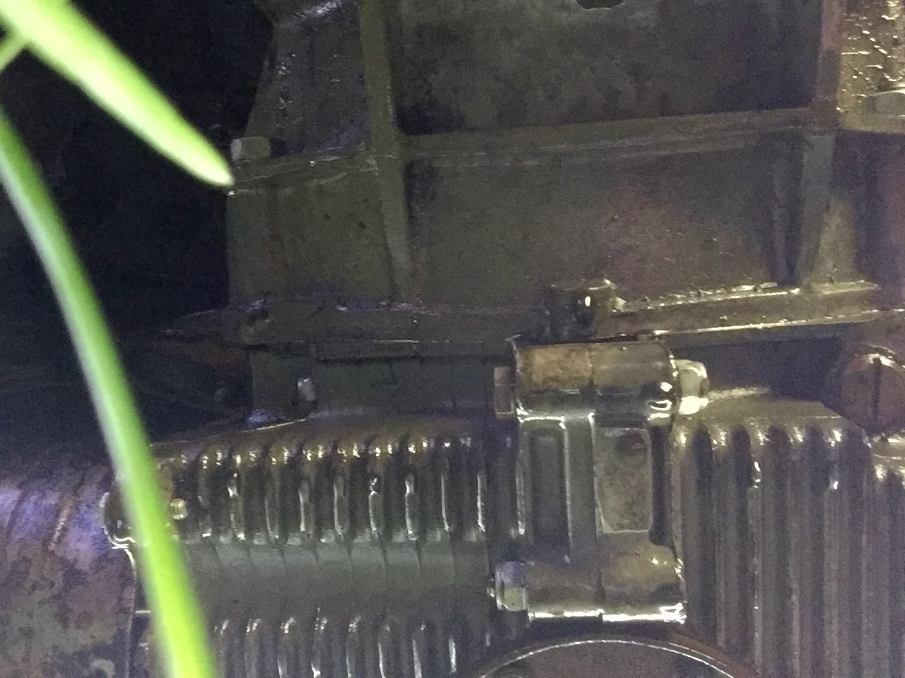

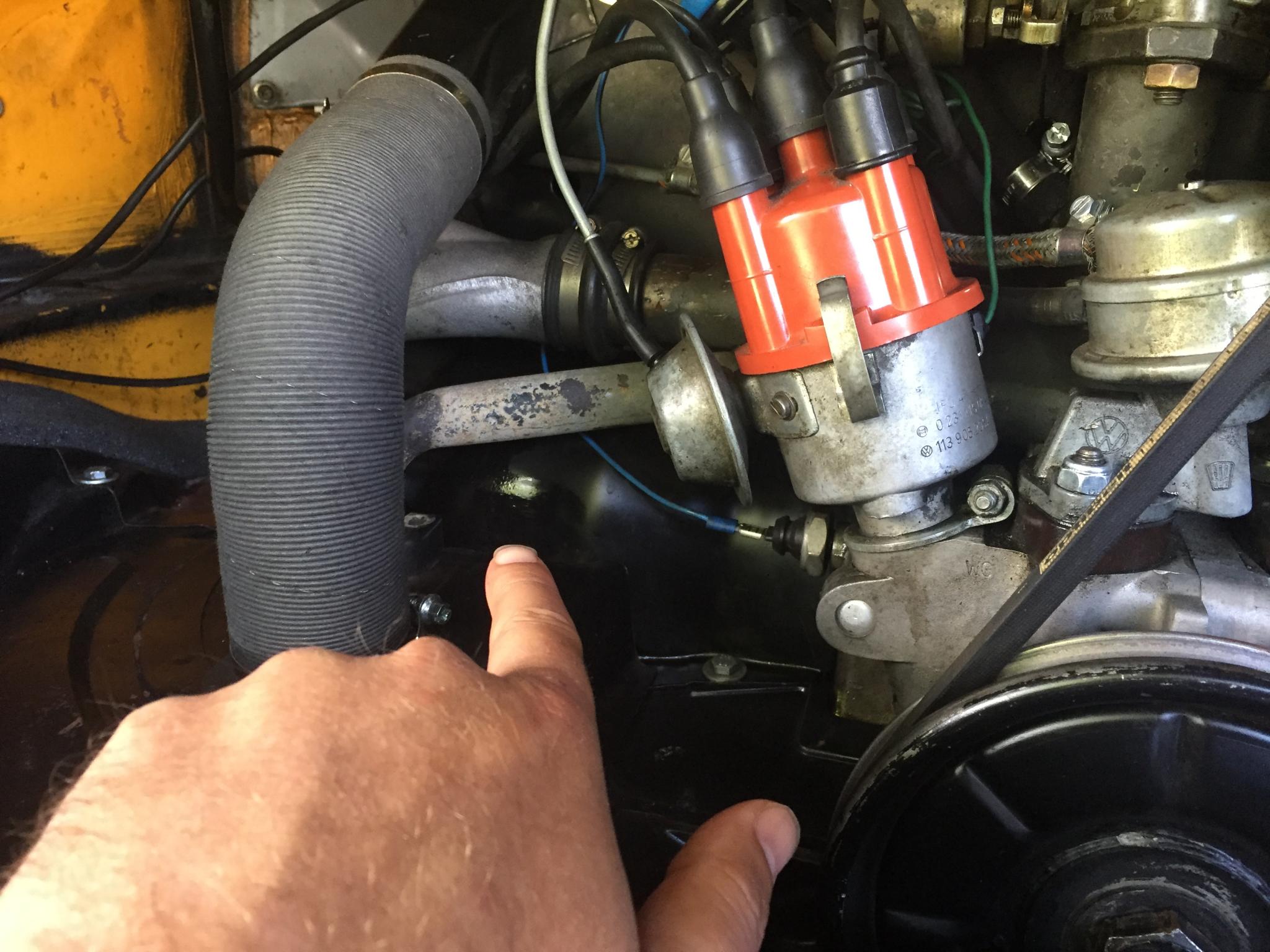

ich habe mal fotos gemacht wo heute, nach 2 tagen am meisten
öl noch klebt. das 1te foto ist genau die stelle an welcher bei
warmem, fast heissen motor ein rinnsal flüssiges öl verabschiedet
hat.

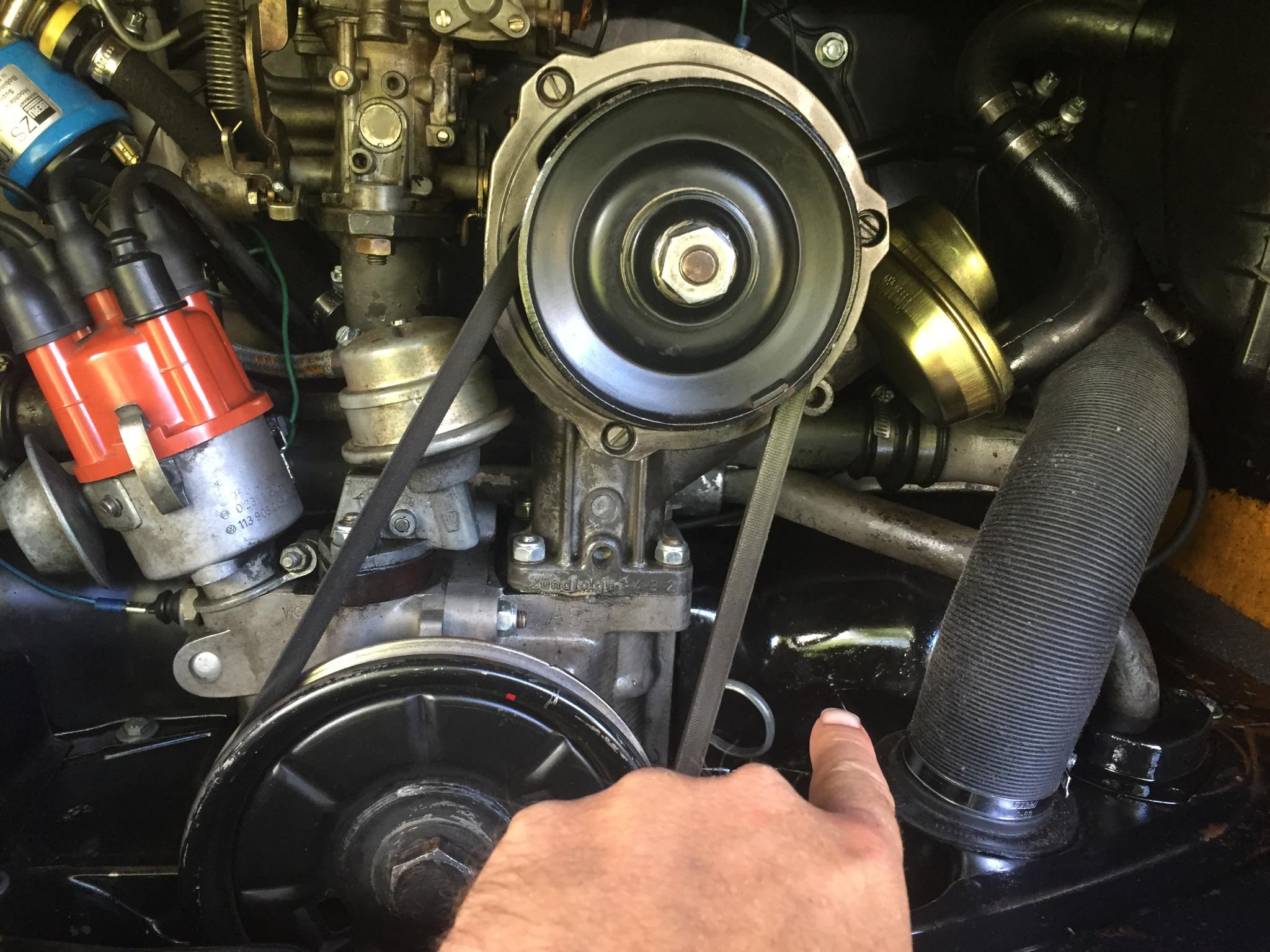

Die Suppe scheint von oben zu kommen.
Limafuß usw scheiden aus. Da ist alles trocken. Ich würde ich auf die Dichtung vom Ölkühler oder den Ölkühler selbst tippen.
Wenn du Bock auf schrauben hast und an die Teile ran kommst, dann kannst es selbst machen. Ist aber ne Hausnummer. Der Motor sollte dann schon raus, damit du ordentlich arbeiten kannst.
Wenn das Moped draußen ist geht's recht einfach.
Lima runter, Gebäsekasten ab und dann siehst den Übeltäter schon.
Wenn du das noch nie gemacht hast, würde ich damit bis zu Hause warten. Da ist es meist auch sauberer und ruhiger. N Windstoß und du hast Dreck im Block.
Aber warten wir mal weitere Meinungen ab.

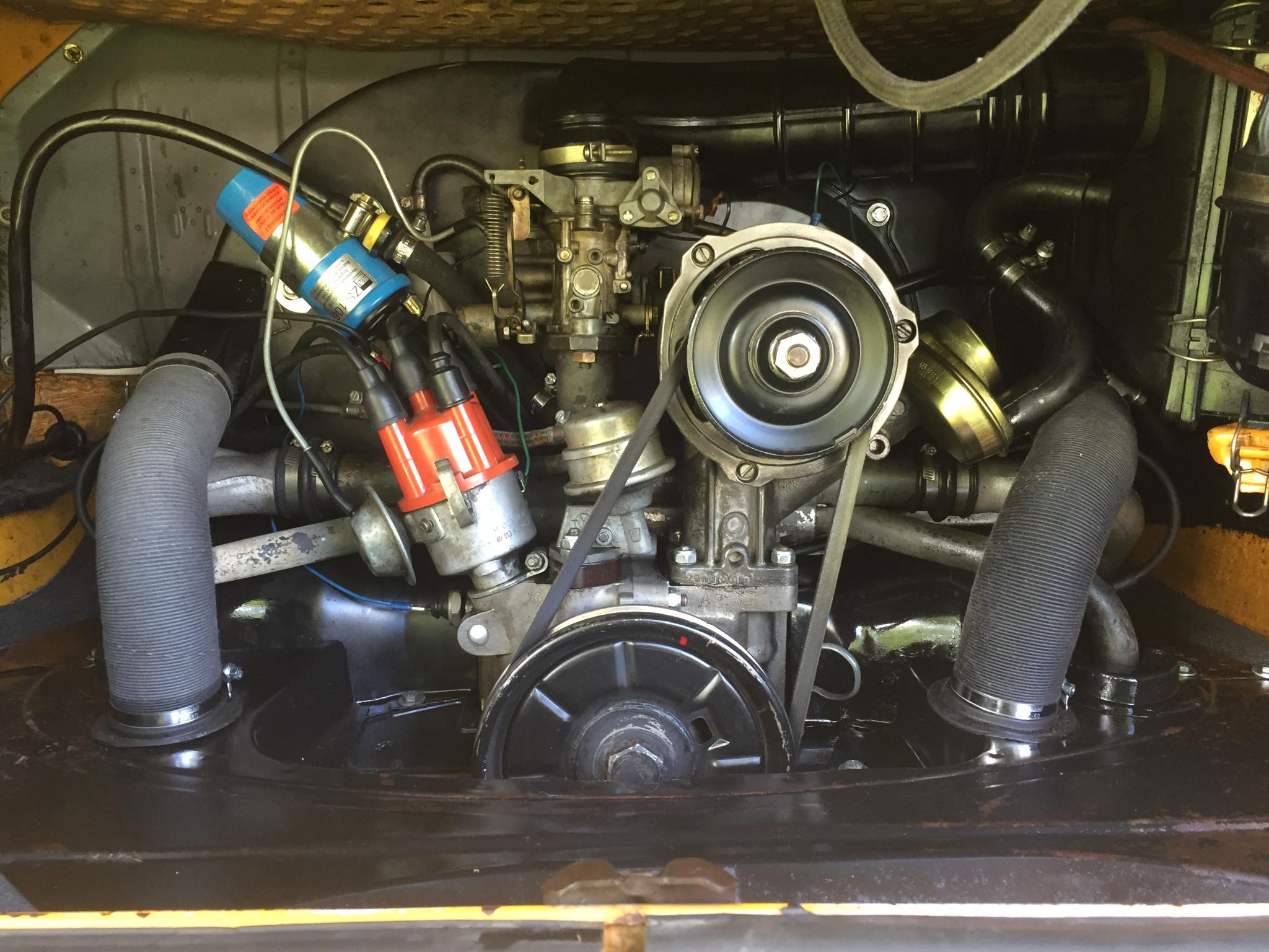

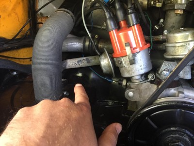

Grüß dich und Beileid,
was mir auf den Ersten Blick auffällt.
Bei dieser Stellung des Zündverteilers hätte mein Motor eine Zündfolge von
4-3-2-1. Kuck da mal genauer hin und berichte.
Grüßle Martin
