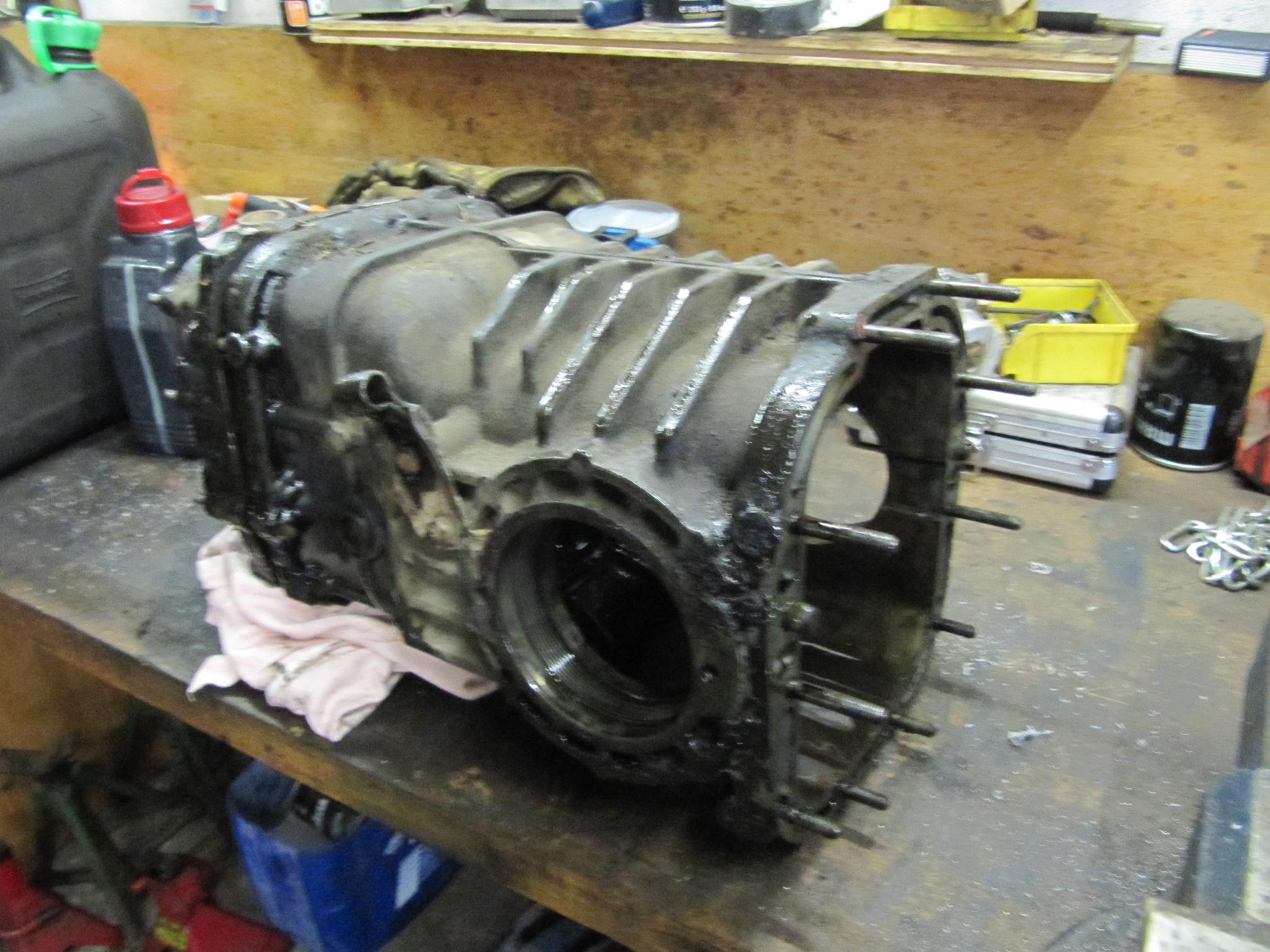

Nun hat sich herausgestellt, das das Getriebe kaputt ist. Leider habe ich die Getriebekennung noch nicht finden können, nur diese Nummer: 002.301.103 F und darunter noch eine 3.
Was sagt mir diese Nummer, kann das jemand aufschlüsseln?
Motor wird ein von Grund auf neu aufgebauter 2l CJ Motor.
Mal angenommen, das sich hinter der Nummer ein "kurzes" Getriebe verbirgt, wie wird das mit dem CJ motor zusammenpassen? Passt das mechanisch zusammen? Sind die Getriebe für 2l verstärkt für das etwas höhere Drehmoment? Wie wird sich das fahren?
Gruß Andreas

Wie viele Rippen hat denn dein Getriebe?

Race_cook
Beiträge: 143
Registriert: 23.05.2016 23:08
IG T2 Mitgliedsnummer: 253
Re: 2l 70 PS CJ Motor mit kurzem Getriebe
Beitrag von Race_cook »
5 Rippen wenn ich richtig zähle.

Bei Austauschgetrieben steht die Kennung oben mittig auf Höhe des Anlassers.
Deine Bestellnummer an der Seite weisst schon auf ein kleineres "Schaltgetriebe 002" bis Juli 1975 hin.
Vorsicht es gab auch unterschiedliche Längen der Getriebebauteile... da passt nicht alles einfachst zusammen.
Mit 'ner ungünstigen Getriebeübersetzung orgelt sich das beste Moped tod - bzw. heult Dir die Ohren zu auf der 'bahn.
Sieht bei Dir nicht auch nach einem CP Getriebe (auch als "Schaltgetriebe 091" genannt) aus von einem CJ Motor -
hier ein Bild von meinem - mit viel massiveren Rippen usw.:
Beitrag von ulme*326 »
die 5 abgeschrägt kantigen Rippen deuten für mich auf ein CM -Getriebe hin. Die CM-Getriebe für die Typ4-1,8 Liter -Motoren stammten auch noch aus dem 002er-Baukasten. Erst Ab CP-Getriebe begann dann der 091-er Getriebebaukasten
Ein Serien CM-Getriebe würde schon noch zu einer CJ - Serien-Charakterisitik passen - ich würde es überholen lassen. CM-Getriebe sind rel. selten.
Zu beachten ist daß 1,8 Liter Motoren kleinere Kupplungsdurchmesser haben. Prüfen ob die große CJ-Kupplung in der 002er Glocke frei geht. Aber kann es denn überhaupt sein daß die Kennung an originaler Stelle nicht mehr da ist?
Was war denn nun überhaupt für ein Motor drin? Davon abhängig würde ich (jetzt wo es teilweise offen ist) anfangen die Übersetzung des Hinterachsdifferentials herauszufinden (Zähne zählen) und die Zähne der Gangradpaare 1-4 zu zählen - insbesondere die vom 4.Gang. Bei guter Motorcharakteristik (aber nur da) verträgt es einen längeren vierten Gang bzw. grundsätzlich eine längere Gesamtübersetzung. Reduziert den Spritverbrauch und das Innengeräusch. Die Reparatur ist somit auch eine gute Gelegenheit für eine evtl. Anpassung der oben genannten Art.
Vorher verbaut war ein 1.7l 66 PS CB Motor als Austauschmaschiene, der mit diesem CM Getriebe gefahren wurde.
Da ich diesen Motor auf jeden Fall nach Kauf hätte überholen lassen müssen, bevor es auf größere und längere Touren gehen könnte und ich zu dem Zeitpunkt ein sehr gutes Angebot für einen von Grund auf überholten CJ Motor mit Inzahlungnahme des CB Motor hatte, habe ich zugeschlagen und den CJ Motor nun im Motor.
Nun beim Restaurieren leider bemerkt, das das Getriebe defekt ist. Deswegen die verschiedenen Fragen.
