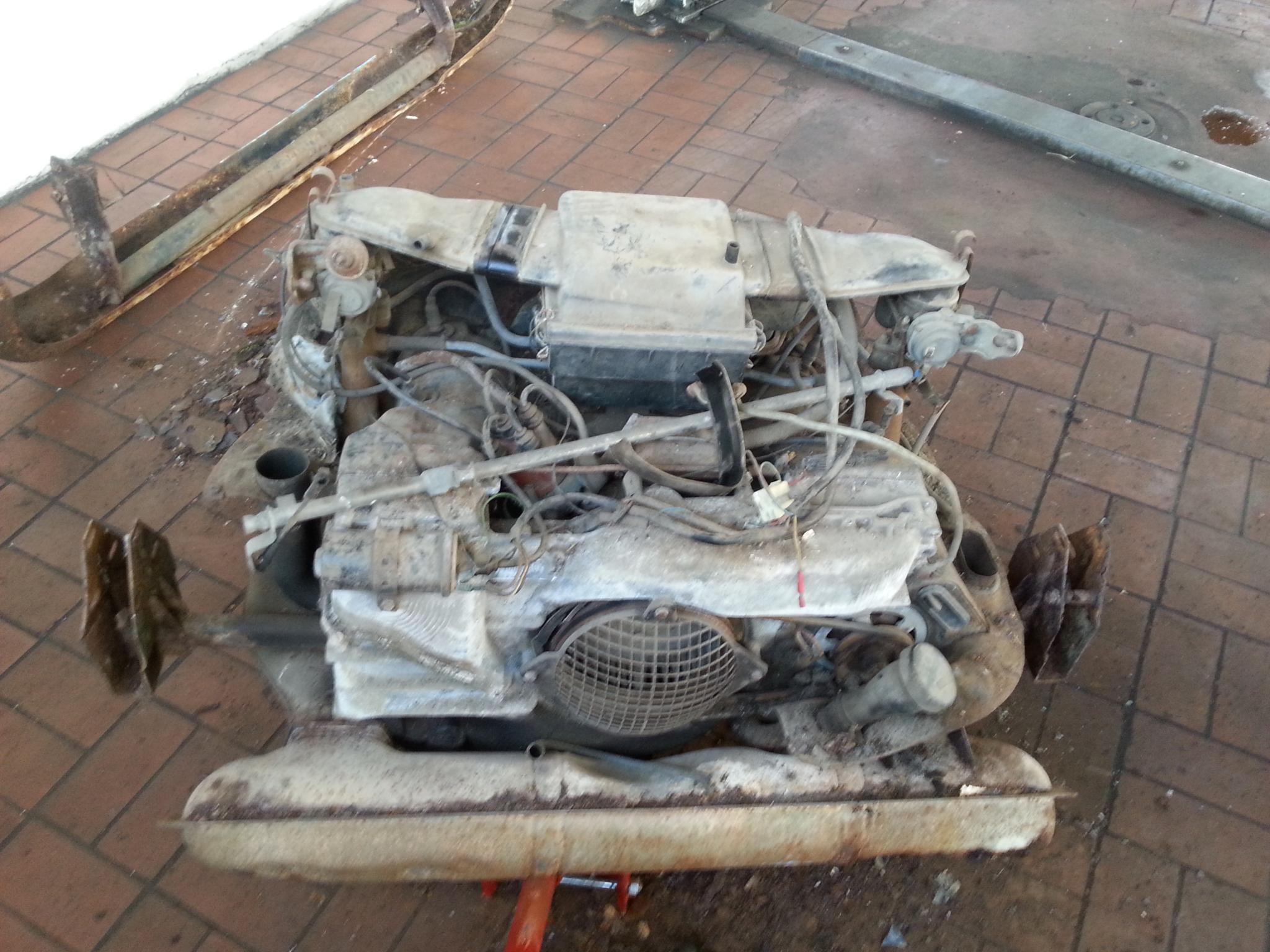

Gestern hab ich nen Zwitter Bus geschlachtet und hab einen CJ Motor und ein CK Getriebe ausgebaut.
Was würde man für nen ziemlich kompletten CJ Motor bekommen?
Er hat leider nen festen Punkt wenn man den Motor dreht.
Jetzt finde ich nirgends die übersetzung vom CK Getriebe.
Da in meinen Bus der 1776ccm Typ1 rein kommt hoffte ich das ein CM getriebe im Bus verbaut war,da er ursprünglich nen CA Motor hatte.
Ich habe schon alles Durchforstet finde aber keine Übersetzung zum CK getriebe.
