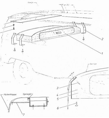

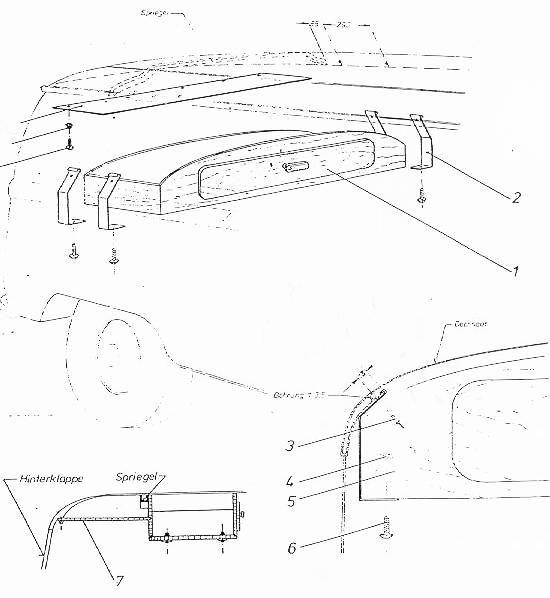

Hier noch ein Bild von Westfalia für Dein Vorhaben:
das mit dem Himmel wird schwierig, zumal der über die Dachfläche gespannt etwas tiefer hängt und
der Dachschrank sozusagen in die Innenseite der Regenrinnen gehängt wird.
Hinten zur Heckklappe kommt dann noch eine Platte zur Verkleidung dran.
