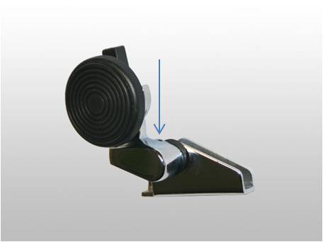

hat jemand von Euch schon mal den Drehgriff vom vorderen Ausstellfenster getauscht, sieht bei mir alles sehr fest aus :-(
http://www.justkampers.de/111-837-657-a ... -1979.html

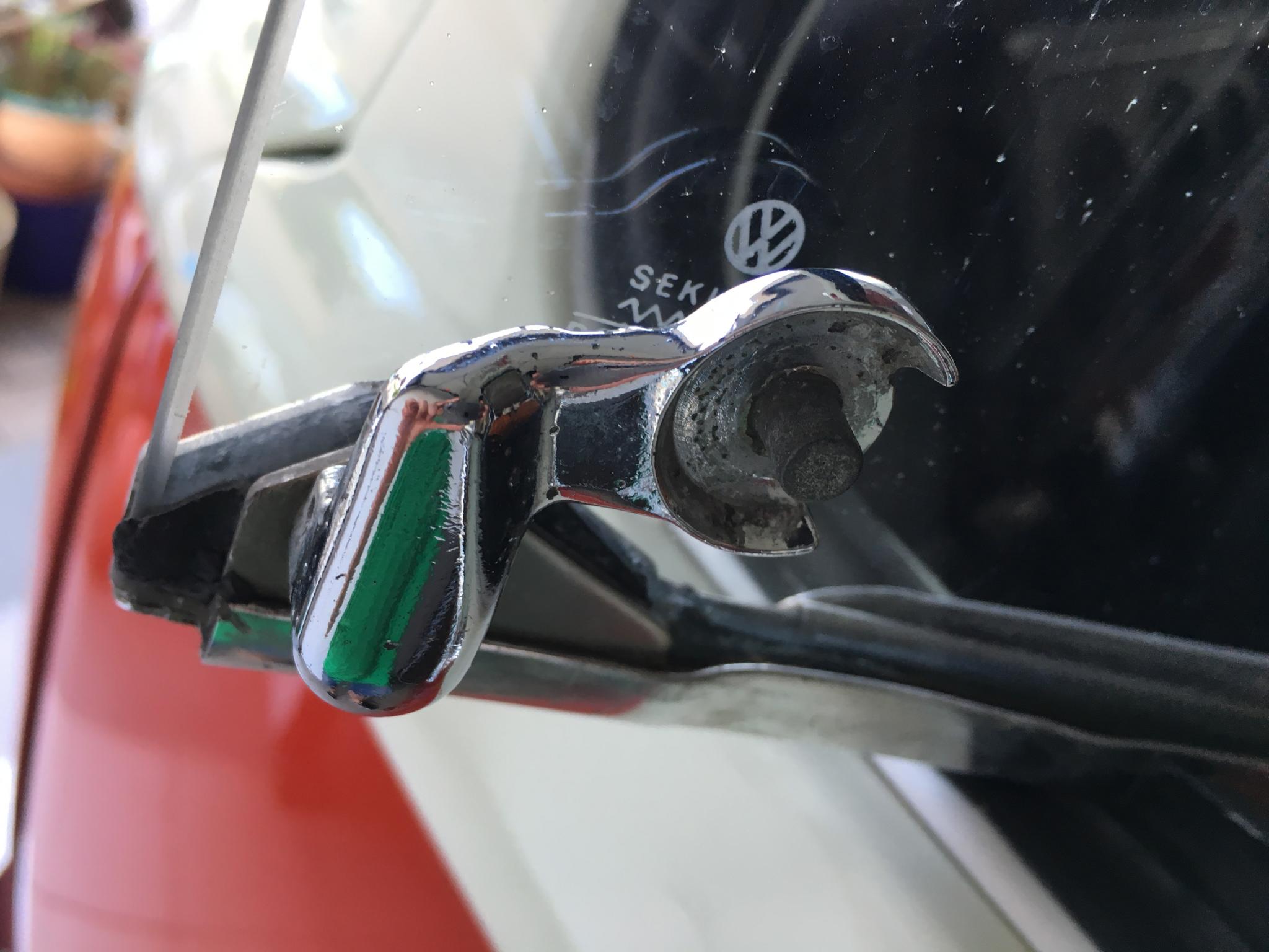

Hi t21975,
das geht ohne Ausbau des Fensters.
Falls du den Splint nicht wiederverwenden möchtest, gibts den noch neu. N133311 und heisst Spannstift.
