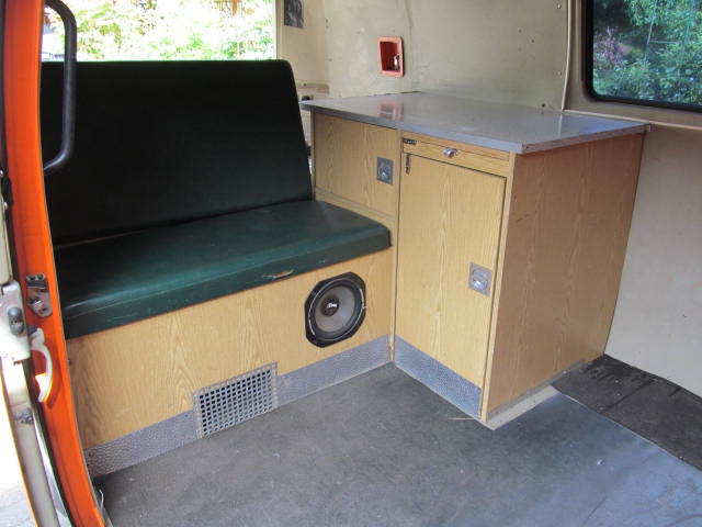

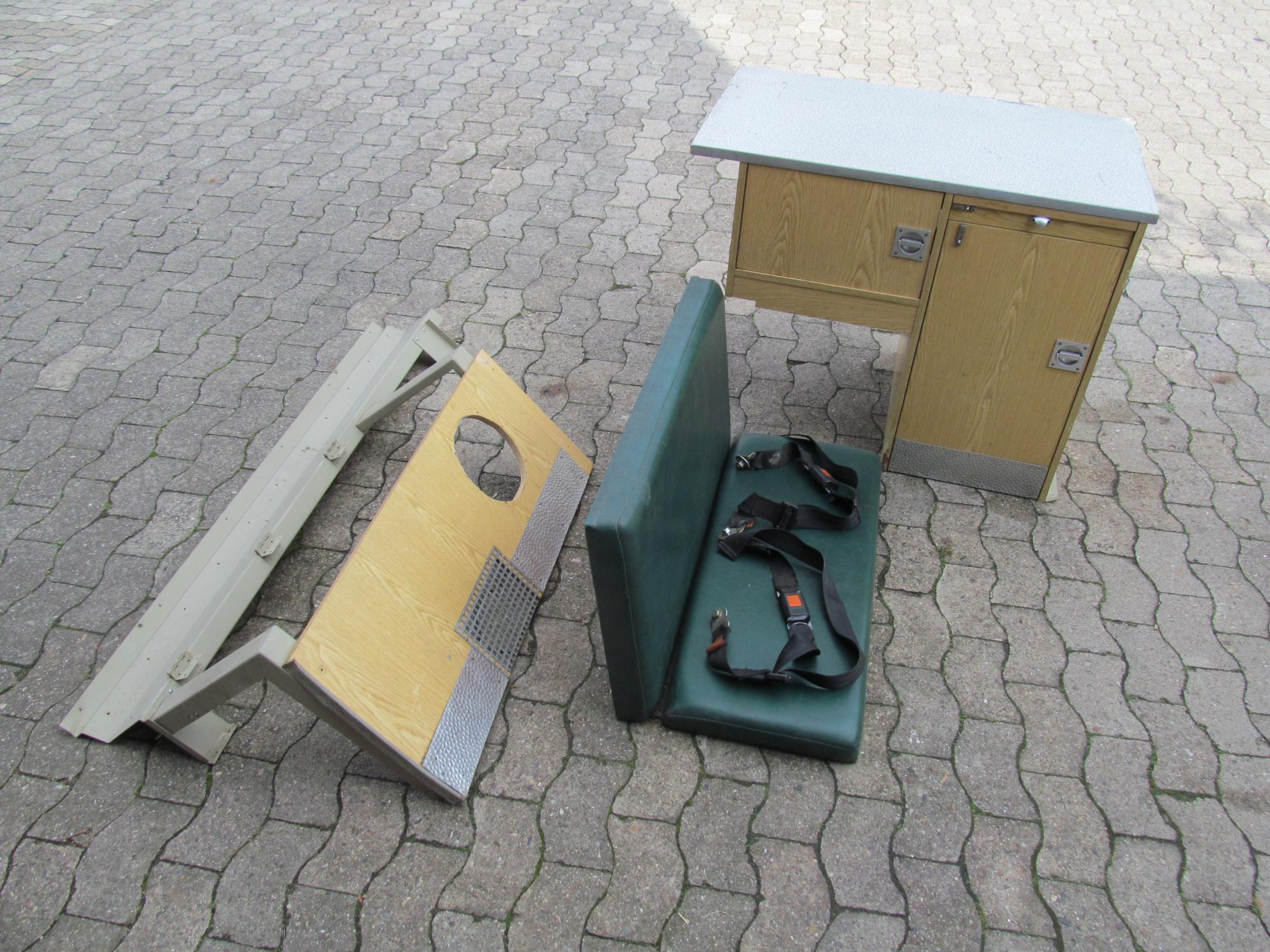

Hallo Leute,
Ich habe jetzt mal die "Büro Ausstattung" ausgebaut, da sie mir wie schon geschrieben unnütz ist...
Ich habe die Klappbank in der letzten Reihe nun fast fertig,zumindest den Rohbau.
Jetzt mal ne Frage gleich dazu... ich möchte sie verkaufen, so wie ich sie ausgebaut habe. Was wäre diese Ausstattung wohl Wert ?
Ich habe nicht den Platz und keine Lust sie mir trocken weg zu legen, dann soll sie lieber jemand kaufen der so etwas gebrauchen kann.
Eine angemessene Preisermittlung denke ich ist hier wohl am besten ???
Glaube kaum das ein KFZ Gutachter so etwas ermitteln Kann ???
Ich stell mal ein Bild ein wie sie eingebaut war, und nun ausgebaut da liegt.
Bernd
(hoffendlich ist das so OK so da ich nicht genau weiß wo ich das sonst reinstellen soll, es ist jetzt KEINE Ich verkaufe Anzeige!!!)
